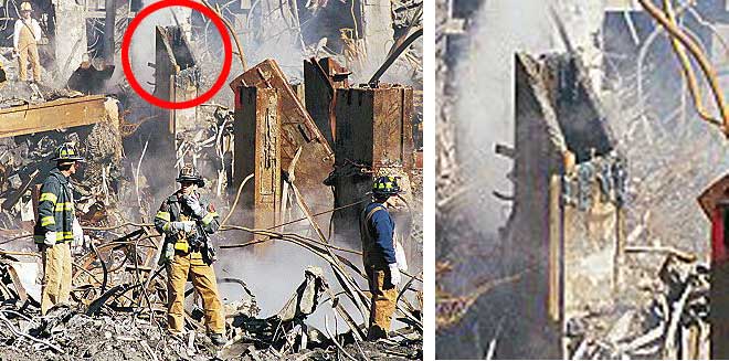

Aber kann mir denn einer (wissenschaftlich) erklären, warum die stützenden Stahlträger einen 45 Grad Schnitt haben? Sowas wird doch eigentlich nur bei kontrollierten Abrissen gemacht. Und das war ja bei allen unteren Trägern so.
Auf dem angefügtem Foto kann man ja auch deutlich sehen, dass der Stahl an der Schnittstelle geschmolzen ist. So etwas kann doch wohl nicht durch einen Einsturz passieren, oder?

Ist ein Schubspannungsbruch. Schubspannungen sind bei 45° am größsten.
Viele Baustoffe sind empfindlicher gegen Schubspannungen als Normalspannungen.
Die Differenz liegt etwa beim Faktor 10 bei Stahl.
Aber schmilzt Stahl bei einem Schubspannungsbruch? Und brechen dann alle so sauber und gleichmaßig?
Auf der 45 Grad Schräge könnte ein horizontaler Träger aufgeschweißt worden sein der sich dann gelöst hatte bei einer Sprengung ensteht sowas auch nicht.
Man kann auf den Bilder doch recht wenig erkennen.
Bei einem Bruch schmilzt in der Regel nichts.
Um es genauer beurteilen zu können müsste man die Bruchfläche viel größer vor sich haben.
Stahl schmilzt bei 1200-1600°C abhängig von der Zusammensetzung.
edit: Wenn dich sowas interessiert solltest du dir ein Buch über Werkstoffkunde ausleihen. Ich lerne gerade auf meine Prüfung.
Hab noch ein etwas besseres gefunden:
Ausserdem noch folgendes:
Beidseitige Schlackereste dieser Größenordnung entstehen bei keinem
herkömmlichen Trennverfahren, weder durch autogenes Schweißen / Brennen mit
Lanze und Düse noch Plasmabrennen noch bei anderen bekannten Methoden zum
Trennen (oder verschweißen) von Stahl.
Es spricht dafür, dass der Träger nur an dieser Stelle sehr stark erhitzt wurde,
vermutlich auf über 2.000°C.
Zu viel Schlacke bedeutet, schlecht getrennt, denn für die reine Trennung ist ein nur
ein feiner Schnitt in den üblichen Größe der Düse notwendig. Die reine Menge der
Schlacke lässt auf eine größere Menge erhitzten Stahls schließen.
Ein diagonaler Trennschnitt vergrößert den Arbeits- und Materialaufwand erheblich,
und wird nur angewandt, wenn die Träger unter Last stehen und in eine bestimmte
Richtung fallen sollen.

Ich weiß nicht wann das Foto gemacht wurde und vor allem wie der Träger nun im Detail beschaffen war. Ferner kann ich auch nicht sagen woraus sie Schlacke um den Träger besteht. Es kann auch geschmolzenes Plastik oder sowas sein.
Wenn ein Träger durch Zug oder Druck belastet wird ist eine Bruchfläche in einem Winkel von 45° durchaus logisch erklärbar und sogar zu vermuten, da die Schubspannung in diesem Winkel maximal wird.
http://books.google.de/books?id=tsU...&hl=de&sa=X&oi=book_result&resnum=8&ct=result
Übrigens würde ich nicht behaupten wollen, dass die Sprengung eines derartigen Stahlträgers mit einer Schneidladung (die einzige Möglichkeit die hier überhaupt in Frage kommen würde) wirklich solche Schlacke verursachen würde. Die Schneidladung selbst wird zu einer Art Plasma. Da findet man hinterher keine Schmelze mehr...
Der Stahlträger selbst wird viel zu kurz punktuell erhitzt. Das Resultat müsse eher eine Verformung und weniger die Bildung einer Schmelze sein.
http://thw.it-rittmann.net/_v2/ams/incl/viewb.inc.php?id=331&viewmode=5
http://www.bve-ev.de/mediac/400_0/media/PB180083.JPG
http://planet-mayer.com/galerie/galeriebilder/spr_metall1.jpg
All diese Bilder sind kaum Vergleichbar mit dem Bild des Trägers im WTC.
Übrigens muss ein solch massiver Träger vorbereitet werden, damit man ihn mit einer Schneidladung trennen kann. Er muss geschwächt werden, so dass die Schneidladung erst den letzten Rest erledigen muss.
http://www.doktor-wilhelm.de/roller3.pdf
Es macht übrigens durchaus Sinn den Träger im Nachhinein (also bei Aufräum und Bergungsaktionen) in einem definierten Winkel zu durchtrennen. So kann man das Abgleiten des Trägers nämlich vorgeben.
Viele Vermutungen und wir wissen alle wohl zu wenig über die Beschaffenheit des Trägers um ein abschließendes Urteil zu fällen. Indizien für eine Sprengladung gibt es aber IMO auf diesem Bild keine.
