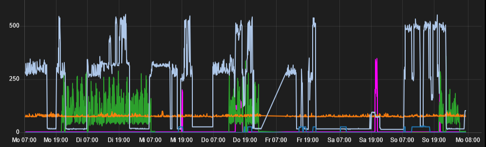

Jetzt hingegen habe ich ein Gerät, welches im Leerlauf nach meinen Messungen hier 15-25 Watt zieht, welches ich während der Wartezeiten und Monitorings mit ins Wohnzimmer nehmen kann und mein stromhungriger PC ist aus inkl. allem, was dran ist.
Hier mal ein kleines Diagramm von meiner aktuellen Messung:
Das weißblaue ist mein Gaming PC. Die gesamte Zeit, wo er knapp über 250 Watt hängt, ist meine Arbeitszeit. Die kurzen Peaks über 400-500 Watt sind meine Spielzeiten. Am Wochenende (die letzten Peaks) spiele ich gern mal mehr. Aber diese Leerlaufzeiten will ich komplett weg haben, wie es mir ja schon Samstag komplett gelungen ist. Da war der PC komplett aus und man sieht dort den kleinen Hubbel. Das ist mein Laptop + Monitor.

Als Antwort auf deine Leistungsmessung.
Mein System ist deutlich schwächer. 7700K, GTX1070, 1*27Zöller + Peripherie und Tischbeleuchtung.
95 Watt im Leerlauf davon 35 Watt der Monitor.
Was das Ding zieht in 3D beim Gamen ist egal. Da gehts um FPS.
Kenne weder die aktuellen Ryzens (hatte AMD zuletzt zu Singlecore Zeiten) noch den Verbrauch deiner Peripherie. Meine Vermutung ist dass das System besser zu konfigurieren wäre.
Ich steuer das über das BIOS+Energieprofil im Windows+Afterburner.
Bei dir sollte was zu holen sein. Beinahe 200Watt mehr Verbauch im Leerlauf sind Jahressummen an Euros die sich läppern. Gute Idee etwas zu ändern.
