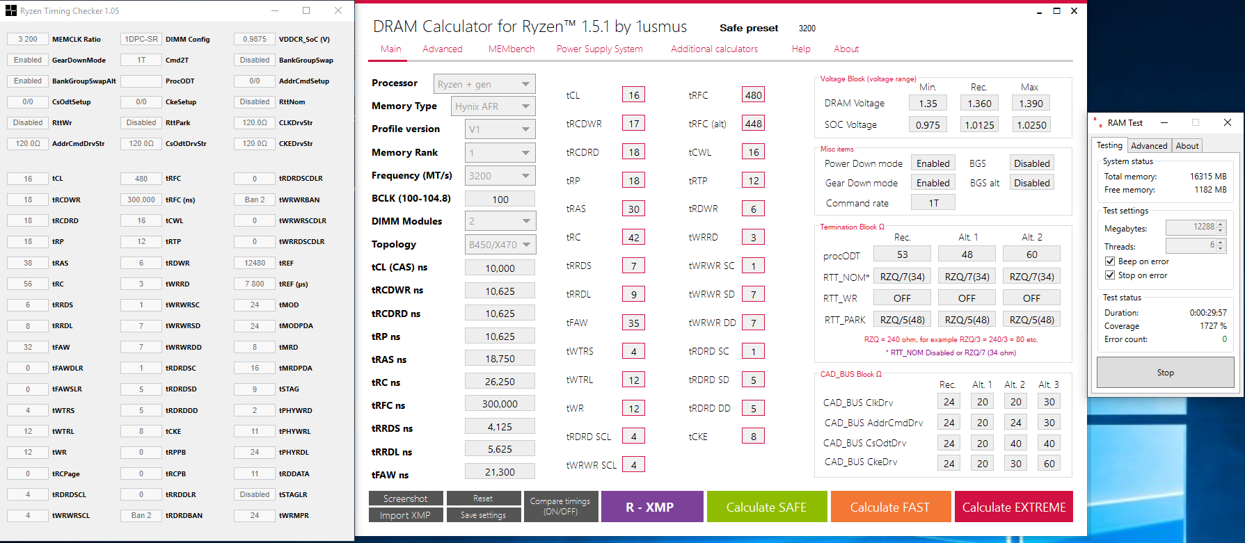

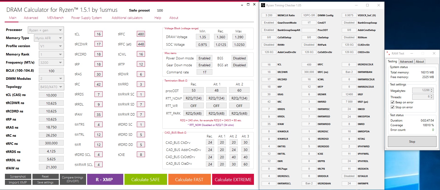

Ich möchte meine ursprünglich negativen Aussagen zum Calculator an dieser Stelle wiederrufen. Nach doch recht vielen positiven Rückmeldungen habe ich es erneut bei dem PC meiner Frau funktioniert und es hat in der Tat sofort funktioniert.
I dont know yet if its rock stable or if i have still cold boot issues, but its a solid result so far and bootable for sure
Ich habe fast alle Subtimings sowie die RTT und CAD Werte 1:1 vom Calculator eingetragen und der Rechner hat anstandslos gebootet und ist auch erstmal stabil (Karhu läuft). Ich habe es bereits einmal versucht, vermutlich habe ich einen falschen Wert eingetragen oder sonst einen Fehler gemacht. In jedem Fall muss ich mich für meine harte Kritik bei @1usmus entschuldigen und auch schlichtweg anerkennen, dass er mit seinem Calculator sehr viel richtig gemacht hat, während meine Beiträge so nicht korrekt waren. Bei Ryzen 1 vor etwa 1,5 Jahren hat das definitiv nicht funktioniert, aber das ist einerseits schon sehr lange her, andererseits habe ich auch einfach einen extrem schlechten Chip gehabt und der Calculator ist heute nicht mehr das, was er damals war. Ich habe meine alten Beiträge zu dem Thema editiert.
I want to take back my negative Comments about your Ryzen DRAM Calculator. After some board members have posted some positive feedback i wanted to try it out again and somehow its now working indeed on the PC of my wife.
I have copy&pasted almost every Subtimings and all RTT and CAD Values from your Calculator and the pc booted without any issues and is running karhu stable so far (its running right now). I tried it before my posts, but i guess i made a mistake while copying the values, because right now its working pretty well. I have to apologize myself at this point, because you just created a good software which was critiziced with wrong arguments by me. About 1,5 years ago the calculator did not worked with my old setup for sure, but thats long time ago and i had a really bad chip to be fair. The calculator has improved since then and i have modified my old Posts in this Topic
S
Stuntmp02
Update 2:
Die Safe Einstellungen des DRAM Calculators sind tatsächlich (soweit verifizierbar) full stable. Ich habe absolut alle Werte exakt 1:1 übernommen (Ryzen Timing Tool zeigt bisschen Blödsinn an bei den Widerständen). Die Cold Boot Probleme konnte ich noch nicht prüfen, das werde ich die Tage angehen.
Edit: Ich habe mich tatsächlich schon wieder vertippt, wtf. Zwei Haupttimings wurden vertauscht, lief aber die 10.000 wie auf dem Bild zu sehen.

Wenn tRCDRD mit 17 stabil lief, würde ich tRCDWR mal auf 16 probieren. tRCDRD ist in der Regel wesentlich häufiger für Instabilität verantwortlich.
tWR, tCWL und tRRDS/L könnte man auch 2 runter testen, evtl mit etwas mehr VDimm.
Ansonsten hopp zum Fast Preset. Die AFR lassen teils auch 3400 CL14 zu. Aber das dann mit mehr Zeit.

Stunrise schrieb:Ich möchte meine ursprünglich negativen Aussagen zum Calculator an dieser Stelle wiederrufen. Nach doch recht vielen positiven Rückmeldungen habe ich es erneut bei dem PC meiner Frau funktioniert und es hat in der Tat sofort funktioniert.
I am glad that the recommendations helped
