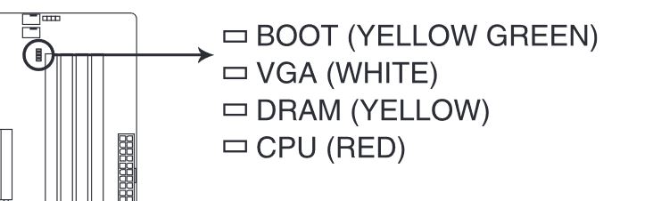

Du musst das mal genau beobachten. Er wird hier die einzelnen Stufen durchlaufen. Rot, Gelb, Weiß, Grün.
Bei Einschalten sollte kurz rot leuchten und ausgehen (CPU ok), danach Gelb und ausgehen usw.
Wenn er über Rot drüber hinweg geht, dann ist die CPU bzw. das Bios ok und passend.

Ok, dann ist bei dir die Reihenfolge wohl anders. Bei meinem X570 TUF leuchtet er auch gelb, rot, weiß grün, aber die LED sind auch in dieser Reihenfolge angeordnet.
Wenn gelb ausgeht und dann rot leuchtet, dann ist es kein RAM Problem. Der Athlon 200GE wird aber mit jedem Bios Release unterstützt, der sollte also eigentlich laufen. Der Rechner sollte auch bei einer roten LED generell nicht neu starten sondern einfach dauerleuchten und stehen bleiben.
