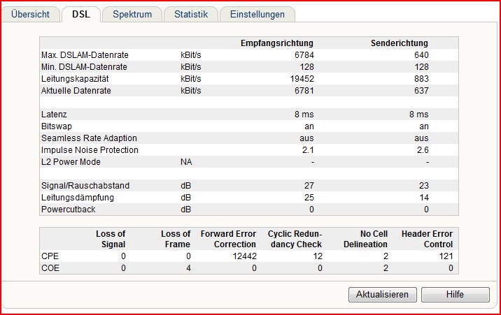

hallo, kann mir jemand sagen ob es sich lohnt mit diesen leitungswerten dsl 16.000 schalten zu lassen? oder ist evtl. mit den werten der dsl 6000 anschluss schon das maximum? ich bin seit neustem übrings bei 1 und 1.
lieben dank schon einmal für die antworten!
ps: ausgelesen wurden die werte mit der fritzbox 7270

Kannste glaube ich vergessen, ich habe selber 1und1 und leicht bessere werte als Du, aber keine chance auf 16mbit. 7 ist das maximum was bei mir durch geht.
Signal/Rauschabstand dB 19 18
Leitungsdämpfung dB 25 22
Ich hab 16mbit geschaltet bzw adsl2+ aber auf 7 begrentzt, das wenn es mal gehen sollte die direkt hochschalten können.

Du wirst auch veräppelt von 1&0. Deine Leitungskapazität ist weitaus höher als 7000.
1&0 soll dich mal hochschalten. Sie bieten ja schließlich 16000 an, da soll 1&0 auch bitte das Maximum schalten :)

Von den Leitungswerten her sollte das eigentlich kein Problem sein. Der Upstream sieht zwar nicht so gut aus, aber im downstream wird immerhin eine Leitungskapazität von 19mbit angezeigt. Brutto schaltet 1und1 ja 17724kbps, daher würde das ja reichen.
Selbst wenn volle 16mbit nicht stabil laufen würden könnte dich 1und1 vielleicht auf 14mbit drosseln.
Wenn du eine RAM-Schaltung bekommst, dann sollte sich die FritzBox mit deinem SNR irgendwo zwischen 12000 - 14000 Downstream einpendeln - würde sich also schon lohnen.

Der Signal/Rauschabstand ist mit 17db noch deutlich über dem Minimum von 6db.
Bei steigender Datenrate sinkt der SNR. Wenn der bei 6db angekommen ist, dann ist das Maximum erreicht.
@chiller Du musst irgendwas falsch gemacht haben. Bei deinem SNR geht deutlich mehr auf der Leitung.

Leute hört doch bitte auf solch einen Unsinn zu schreiben. Mit Dämpfungswerten über 20 sind keine 16000er Leitungen stabil möglich.
Ausserdem gibt es noch andere Voraussetzungen wann und ob 16000 geschaltet werden kann.
Erkundigt euch doch bitte erstmal richtig und postet dann.
Ich rede ja nicht von 16000 aber 7000 ist doch stark zu wenig.
Bei mir auf meiner Leitung der Telekom ging mit Alice bei 33db Dämpfung 11000 stabil mit einem SNR von 8.
Da sollte bei der Leitung der hier betroffenen noch deutlich mehr drin sein.
