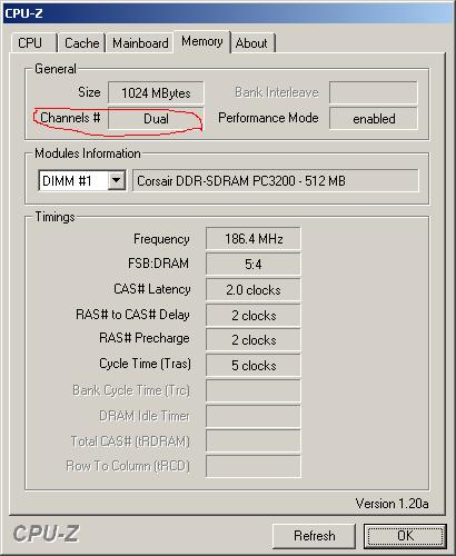

im programm cpu-z schreibt er dual beim starten aber nicht. und der durchsatz an daten sieht eigentlih mehr nach single aus oder ?(lasse mich gerne eines besseren belehren)

edit : ich finde es bloss komisch das cpu-z dual anzeigt ber dieser dualchannel nicht beim hochfahren angezeit wird ; )
