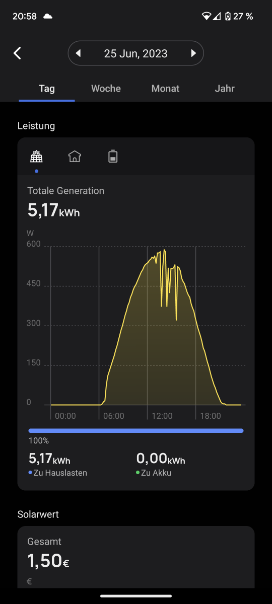

Ich hatte heute wieder 4,4 kWh Eingang - leider wie gesagt imo ohne Speicher somit auf 600 Watt Solareingang begrenzt - mit Speicher wars in der Mittagszeit häufiger mal bei 750 Watt ;)
und mein bislang bester Tag, damals noch ohen Speicher war Ende Juni
