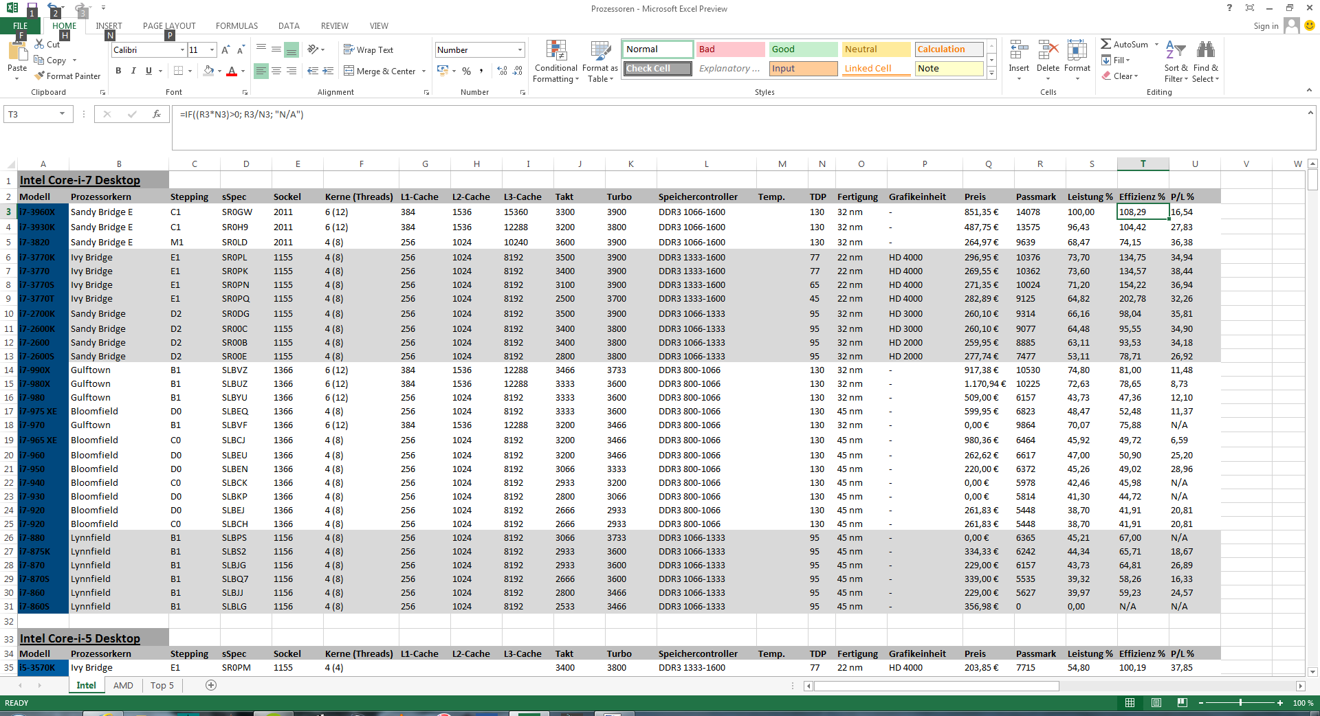

Ich wollte mal meine Excel-Kenntnisse (die bislang nicht viel hermachen) ausbauen und habe
mir zu dem Zweck (und auch weil ich es relativ praktisch finde) eine Tabelle zu aktuellen Intel-
CPUs gebastelt. Interessant sind die Spalten N (TDP), Q (Preis), R (Passmark-Punktzahl) und
vor allem die daraus abgeleiteten Spalten S, T und U (siehe Anhang).
S tut eigentlich nichts anderes, als aus der Passmark-Punktzahl eine Prozentzahl im Verhältnis
zu allen anderen Werten in R zu bilden, indem die Punktzahl der entsprechenden CPU durch
die maximale Punktzahl in der Spalte geteilt und mit 100 multipliziert wird. Funktioniert wunderbar.
S=R3/MAX(R:R)*100
Mit T und U habe ich noch meine Probleme. Die Formeln sehen momentan so aus:
T=IF((R3*N3)>0; R3/N3; "N/A")
U=IF((R3*Q3)>0; R3/Q3; "N/A")
Absolute Werte bekommen ich so durch einfaches Teilen hin. Sollte ich für eine CPU keinen
Preis, keine TDP oder keine Benchmarkwerte gefunden haben, so wird dies per Multiplikation
der beiden Werte überprüft und mit "N/A" quittiert.
Nur bekomme ich keine relativen Zahlen in die Felder. Wenn ich in Spalte T ein MAX(T:T)
einfüge, bekomme ich eine Warnung, dass ich eine mathematische Schleife gebildet habe
und das Programm gibt 0 aus. Irgendwie logisch, die Formel bezieht sich ja auch auf sich
selbst.
Versuchsweise habe ich in V und W jeweils Rx/Nx und Rx/Qx mit weißer Schrift versteckt und
mich in T und U darauf bezogen. So konnte ich die Maximalwerte aus den versteckten Feldern
checken lassen und die Formel bezog sich nicht auf sich selbst.
Allerdings muss es da doch eine elegantere Lösung geben! Und ich finde sie einfach nicht.
Nochmal zum Verständnis: ich will aus den absoluten Zahlen ohne Einheit und Bezug
Prozentangaben machen - so wie in Spalte S. Nur WIE?
Dann noch eine Frage am Rande - kann ich in die Formeln irgendwie eine Farbgebung einfügen?
z.B., dass bei einem Prozentwert über 50% das Feld dunkelgrün wird, zwischen 25 und 50%
hellgrün, zwischen 12,5 und 25% grüngelb, zwischen 6,25 und 12,5% gelb... und so weiter.
Geht das?
Danke schon einmal.

Du könntest Excel in den iterativen Modus schalten (müsste er dir eigentlich anbieten sobald du eine Formel mit Selbstbezug erstellst). Dann wird die automatische Aktualisiereung abgeschalten und du kannst mit Selbstbezug rechnen ohne das Endlosschleifen entstehen. Du musst halt nur nachdem du Werte geändert hast einmal per hand die Neuberechnung anstoßen.
Spricht doch nichts gegen Hilfsspalten, wird häufig benutzt. Man kann die Spalten dann auch ausblenden oder besser gruppieren. Mit weißer Schrift ist natürlich schlecht, da nicht auf den ersten Blick nachvollziehbar.
Zu dem Formelproblem:
Es gehen halt keine Zirkelbezüge. Wie sollen die auch gelöst werden?
Du hast ja schon mit Hilfsspalten gearbeitet, das ist die gängige Lösung dafür, wenn du kein Makro benutzen willst.
Damit könnte man so eine Funktion erstellen, aber ist imo unnötig.
Entweder du machst die Spalten weiß oder blendest sie halt aus. Ausgeblendet stören sie ja auch nicht.
Oder du lässt sie stehen. Eine Spalte" Punkte / Watt TDP" hat ja auch eine Aussage.
Bietet er mir NICHT an, was ist der iterative Modus? :freak:
Genau das möchte ich vermeiden (wobei es zur Not noch akzeptabel wäre, schließlich trage
ich beim Ändern der Werte eh schon etwas ein, da sollte es kein allzu großer Aufwand sein
eine Neuberechnung durchzuführen (wie?)) und Hilfsspalten will ich auch nicht verwenden. Da
muss es doch irgendeine Patentlösung geben...

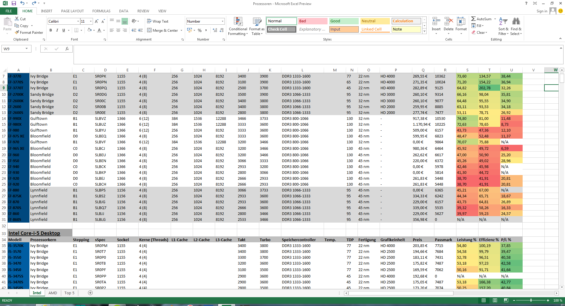

Auch bei der 2013er ist es so, danke! Habe dafür nun ein Problem mit der Formel an sich:
=IF((R9*N9)>0; (R9/N9)/MAX(R:R)*100; "N/A")
Heißt:
Wenn das Produkt aus Benchmark und TDP nicht null ist (also für beide Felder ein Wert
vorhanden ist) wird die Effizienz aus Benchmarkpunkten durch TDP errechnet. Dabei hat
die effizientere CPU naturgemäß den höheren Wert. Diesen Wert teile ich durch den Wert
der höchsten Effizienz und multiplizieren ihn mit 100.
Meiner Meinung nach müsste da für die effizienteste CPU folgendes rauskommen:
9125 Passmark-Punkte / 45W TDP = 202,7...
geteilt durch den Wert der effizientesten CPU:
202,7... / 202,7... = 1
multipliziert mit 100:
1 * 100 = 100 (%)
Bei mir hat diese CPU nun aber einen Wert von 1,44... warum?!?
Das Problem liegt immer noch am Zirkel - oder? Schließlich soll die CPU einen Effizienz-
Wert von 202,7... und durch die Division gleichzeitig einen Wert von 100 haben.
Fühle mich gerade an die Zeitreisefolgen aus Star Trek erinnert, ergibt irgendwie keinen Sinn :freak:
rsfb schrieb:
edit: In deinem Screenshot dürfte das "Conditional Formatting" vermutlich die richtige Option sein.
Tausend Dank, die kannte ich gar nicht, hat wunderbar funktioniert!
Werde dann wohl tatsächlich auf Hilfszeilen ausweichen müssen :( und beim Erweitern der
Tabelle eben das Hirn einschalten müssen, um sie nicht zu vergessen. Elegant ist das trotzdem
nicht.
