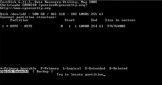

Ich kann seit Dienstag schon nicht mehr auf meine Festplatte zugreifen. Im Arbeitplatz steht nur noch Lokaler Datenträger, Dateigröße 0! In der Computerverwaltung steht die Festplatte plötzlich unter RAW statt NTFS! Hab mir inzwischen schon die Finger wund gegooglet, aber absolut nichts hat funktioniert! Hoffe hier eine Lösung zu finden, bin echt ratlos...!
Danke schon mal!
Grüßle.... de Raumteiler ;)
P.S.: Hier schon mal die Bilder von Test Disk,
Deeper Search läuft noch...!

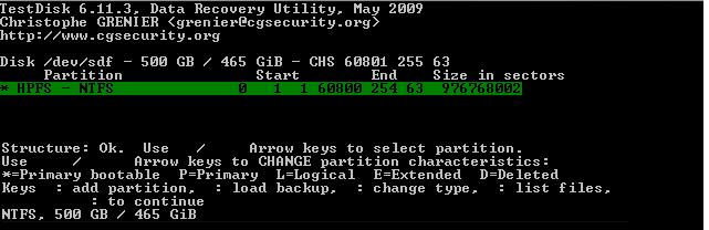

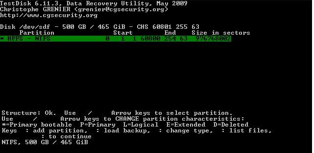

So, hier das Bild nach Deeper Search!
Hab schon versucht P zu drücken um die Dateien einzusehen... cant open filesystem. Filesystem seems damaged.

Wenn Du hier im Forum etwas gestöbert hättest oder die Forensuchfunktion genutzt hättest, hättest Du nicht so lange auf eine Antwort warten müssen. Wenn nach p die von Dir genannte Fehlermeldung kommt, ist das Filesystem zerstört, da kann noch chkdsk (wenn noch ein Laufwerksbuchstabe für das Volume vergeben ist) u. U. helfen oder Datenrettungstools, wobei Du mit Freeware zunächst probieren könntest. Auch mit einer Linux-Live-CD könntest Du mal testen, Linux kann vielfach noch ein Laufwerk mounten, wenn Windows bereits strauchelt.
Da chkdsk nicht ganz ungefährlich ist, wäre ein Image vor der Aktion keine schlechte Idee.
