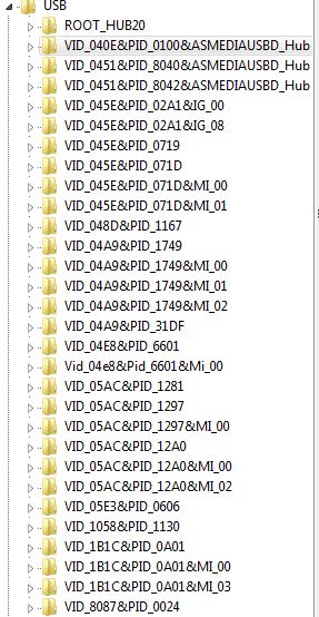

Liste mal die Subkeys unter HKEY_LOCAL_MACHINE\SYSTEM\CurrentControlSet\Enum\USB auf.
Das sind aber einige, ich habs mal mit nem sshot gelöst:
Schade, sieht nicht nach dem mir bekannten Bug mit den kaputten IDs aus (sieht denn VID_0000... aus).

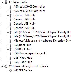

Wenn ich sie am Front-USB3 anschließe, siehts so aus.
Sobald sie hinten, direkt am Board angeschlossen ist, passiert gar nichts mehr.
Den ASMedia-Controller hab ich schon deinstalliert, sodass er sich nach dem Neustart wieder neu installiert hat. Hat leider nichts geändert.
