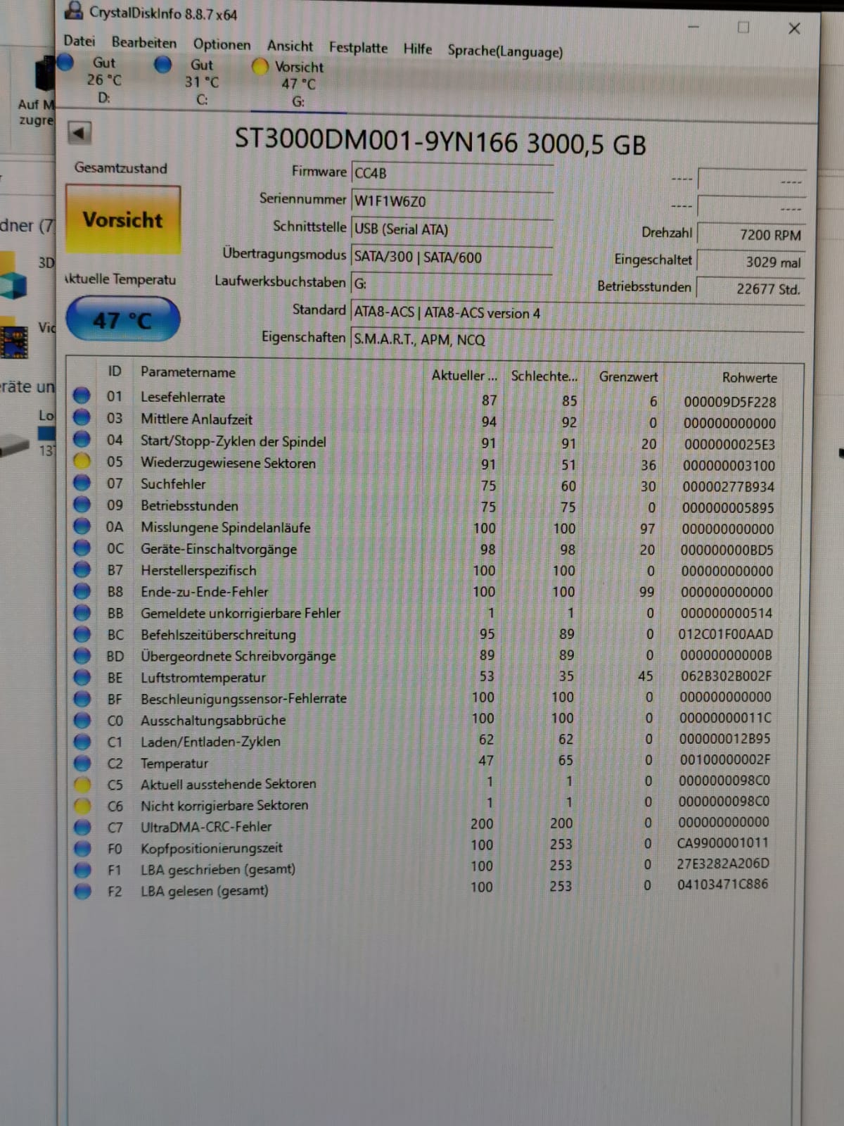

Das Foto wurde bei mir Zuhause über Handy gemacht.
Das Programm ist CrystalDiskInfo.
Die Festplatte ist von Verbatim.
Bei der großen Zahl schwebender und unkorrigierbarer Sektoren kann wohl nur
noch eine professionelle Datenrettung (ca. 800.- Eur) helfen, wenn das zu teuer dann
in die Tonne

Oh, eine ST3000DM001 welch Überraschung :evillol: Aber die hat ja ihre rechnerischen 5 Jahre Betriebszeit schon längst überschritten.
RedYoshi schrieb:
Ich hab was gelernt, für's Leben.
Hast du auch gelernt 1x wöchentlich die SMART Werte deiner Datenträger zu überprüfen?
Denn bei deiner Festplatte haben sich 12544 wiederzugewiesene Sektoren angesammelt.
Und sowas passiert nicht über Nacht. Die Platte hat also schon viel früher geschrien. Du hast es nur nicht gehört ;)
In Zukunft also bitte öfter mal den "Übersetzer" bemühen (CrystalDiskInfo)
