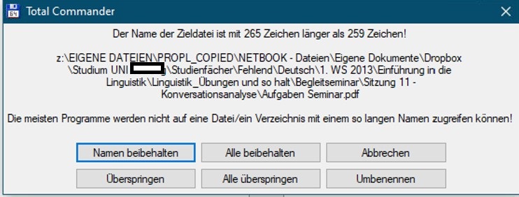

Aber das eigentliche Problem nun: aufgrund meiner Vergleiche habe ich nun wie gesagt bemerkt, dass hin und wieder Dateien fehlen bzw. einfach nicht mitkopiert werden. Nun habe ich mal Testweise einen anderen Kopierdienst (diesmal TotalCommander) drüber laufen lassen (der ursprüngliche hat mir nur am Ende vom Kopieren mitgeteilt, dass nicht ALLE Dateien kopiert wurden, nicht aber welche) und siehe da:
Er hat also ein Problem mit einigen meiner alten Dateien aus dem Studium. Diese hatte ich damals einfach direkt vom Uni-System (bei uns ILIAS) runtergeladen und dort in den jeweiligen Ordner gespeichert. War nie ein Problem, die Dateien konnte ich öffnen mit Adobe, alles ganz normal.
Seitdem habe ich an den Dateien auch nichts mehr geändert oder gemacht. Die lagen da jetzt halt einfach im Ordner rum und sollen jetzt umziehen auf eine neue HDD als Backup. Und jetzt auf einmal scheint wohl der Zielname zu lang zu sein?? Ich meine, da steht "Aufgaben Seminar".
Ich habe Dateien, die wesentlich länger vom Namen her sind und es ist kein Problem. Was ist jetzt an dieser Datei zu lang, sodass er sie nicht kopieren will??
siehe erste zeile, es geht um den gesamten pfad: 265 zeichen statt erlaubter 259.

Zum Dateinamen zählt auch der Dateipfad. Wenn der schon recht lange ist (wie in deinem Fall), hast hier schon schnell die Grenze erreicht.
Der Name ist der gesamte Pfad und der ist sicherlich zu lang (ohne nachgezählt zu haben)
Tiefe Ordnerstrukturen sind aus dem Grund problematisch. Evtl. über eine Veränderung der Struktur nachdenken.

Kopiert; ja. Aber es gibt Programme, die nicht auf die Dateien zugreifen können, wenn der Zielpfad auch über 256 Zeichen hat ;). XnView ist da so ein Kandidat, das stürzt einfach ab.
In deinem Fall bist du ja nur 6 Zeichen drüber.
Als schnelle Lösung könntest du die zb. durch das Entfernen von Leerzeichen oder eine Abkürzung einsparen.

Was du zwischendurch machst ist unerheblich. Es zählt die Pfadlänge des Zielortes (dort wo die Datei bleiben soll). Ist die zu lang, kann es zu Problemen kommen.
EDIT: Total Commander hat übrigens kein Problem, er weist dich nur hin ;).
