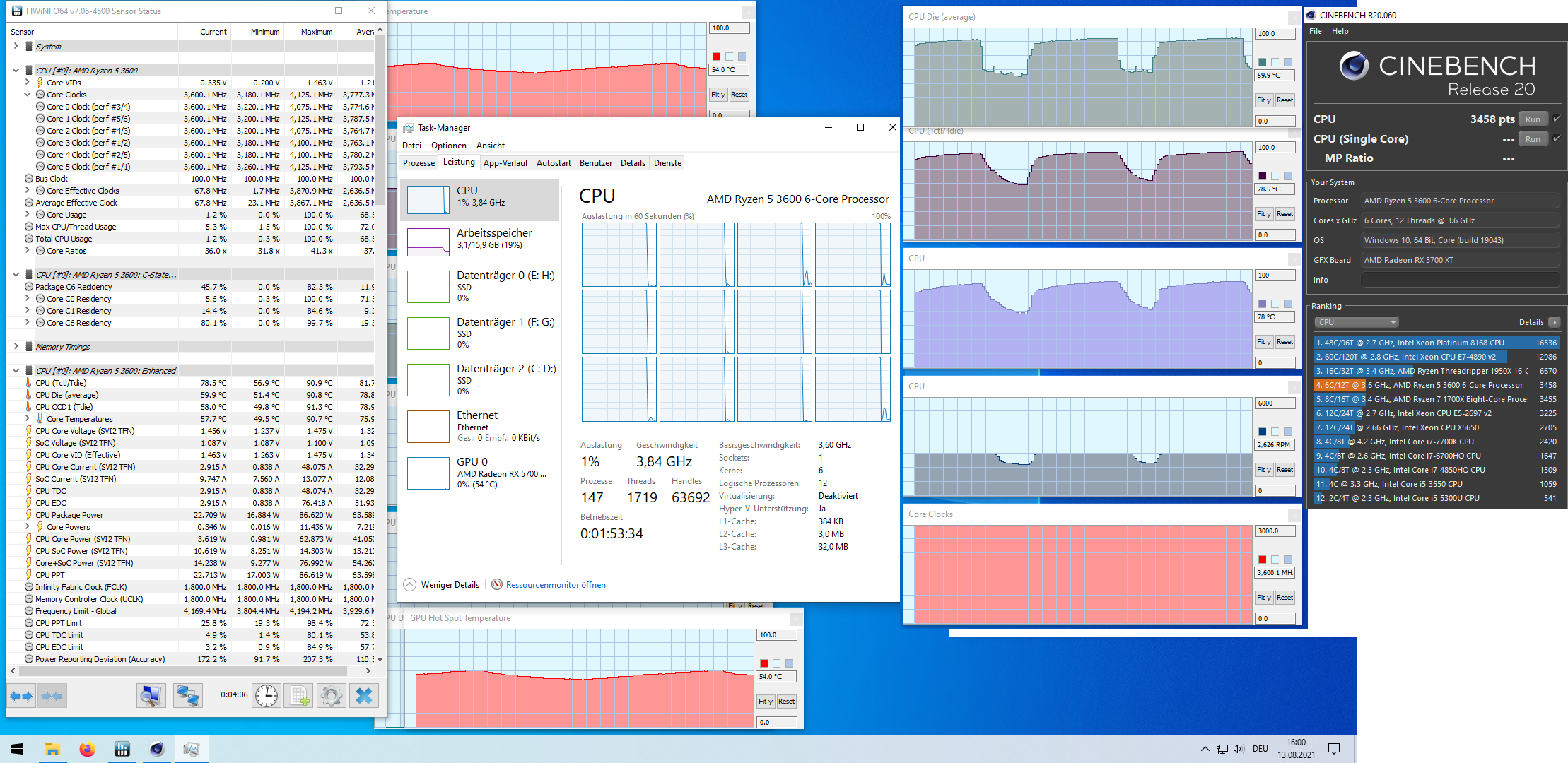

So kann das aussehen, mit Ryzen 5 3600 (6 Cores) und CB 20:
