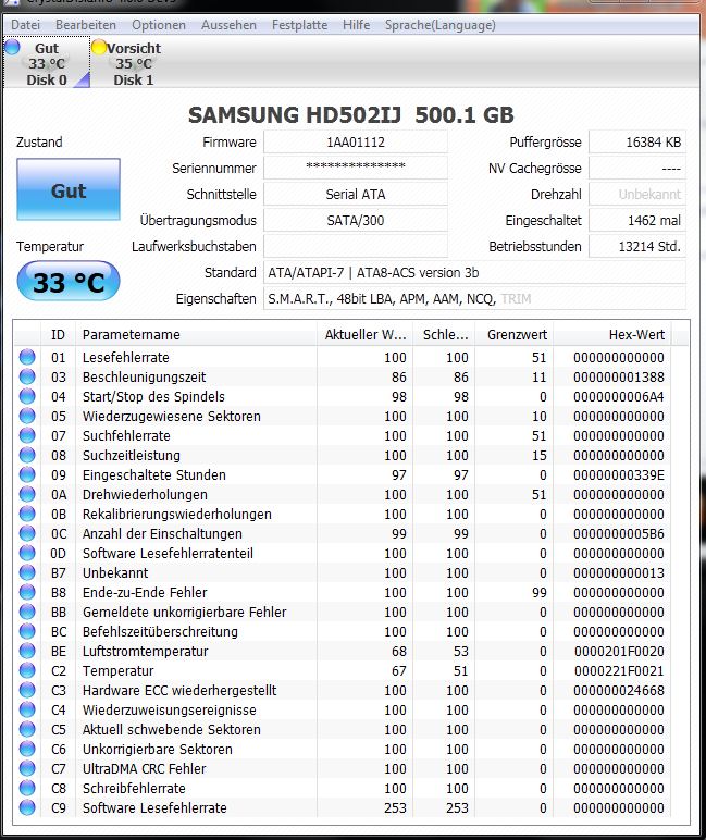

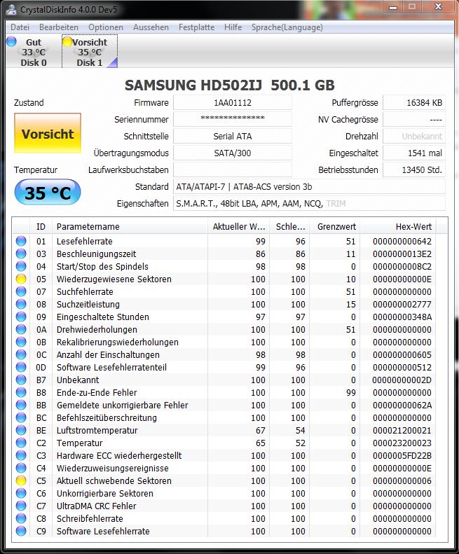

ich hab zwei identische Festplatten in meinem Rechner verbaut. Die erste ist für das System, die zweite nutze ich für private Daten und Sicherungen.
Bei meiner Datenplatte habe ich des öfteren Ausfälle bemerkt. Wenn ich z.B. einen Film starten wollte hat sich der Rechner aufgehangen mit der Meldung "Programm reagiert nicht" Teilweise bekomme ich auch Meldungen wie "Der Remoteprozeduraufruf ist fehlgeschlagen und wurde nicht ausgeführt".
Zur Diagnose habe ich mir das Programm CrystalDiskInfo besorgt und siehe da, bei meiner zweiten Platte wurden tatsächlich Fehler bei "Wiederzugewiesen Sektoren und aktuell schwebende Sektoren" gefunden. Mein Kollegenkreis empfahl mir die betreffende Platte schnellstmöglich auszutauschen da hier ein Datenverlust droht. Ist das wirklich so ?
Was mir aufgefallen ist, ist das die gleichen Werte auch bei meiner ersten Platte stehen (siehe Bilder) , diese aber mit "gut" bewertet wird.
Kann mir vielleicht jemand weiterhelfen und mir sagen was ich am besten tun sollte. Festplatte austauschen oder reicht sogar eine Neuformatierung der Platte ?

gesichert sind die daten schon, allerdings versteh ich die werte nicht wirklich, das sie bei beiden platten identisch sind, aber die ein den vermerk "gut" un die andere "vorsicht" bekommt.
Die beiden HDs haben die selben Grenzwerte, aber unterschiedliche Daten ("Hex-Wert"). Wie es aussieht, ist die zweite HD defekt - es werden bereits Sektoren ausgelagert. Die Empfehlung sie auszutauschen ist schon richtig, weil zu erwarten ist, dass sie demnächst ausfällt.
Die Werte sind nicht identisch. Die Dezimalwerte sind die Grenzwerte die angezeigt werden, der tatsächliche Wert steht dahinter als Hex.
Platte 2 hat also folgenden Wert: Wiederzugewiesene Sektoren: 14
Aktuell schwebende Sektoren: 6
Platte 1 hat dort jeweils 0. Deshalb auch gut.
ohh ok....dann habe ich das falsch interpretiert ! Formatiere gerade die "fehlerhafte" Platte, mal sehen vielleicht bringt es ja was
Eher unwahrscheinlich. Die defekten Sensoren entstanden nicht durch Sofware- sondern durch Hardwarefehler.
Du kannst formatieren wie du willst, die defekten bzw. schwebenden Sektoren kommen wieder und neue dazu und jedesmal wenn eine Datei genau in so einen Sektor gespeichert wird ist sie danach defekt. Spar dir den Aufwand und tausche sofort aus. Hab das in den letzten 6 Monaten bereits mit 3 Platten gemacht.

habe sie jetzt nochmal neu formatiert, allerdings bestehen die gleichen fehler.... nu isse ausgebaut. war auch das letzte mal das ich ne samsung hdd gekauft habe, immer nach 2 bzw. 2 1/2 Jahren geben die Dinger den Geist auf.
