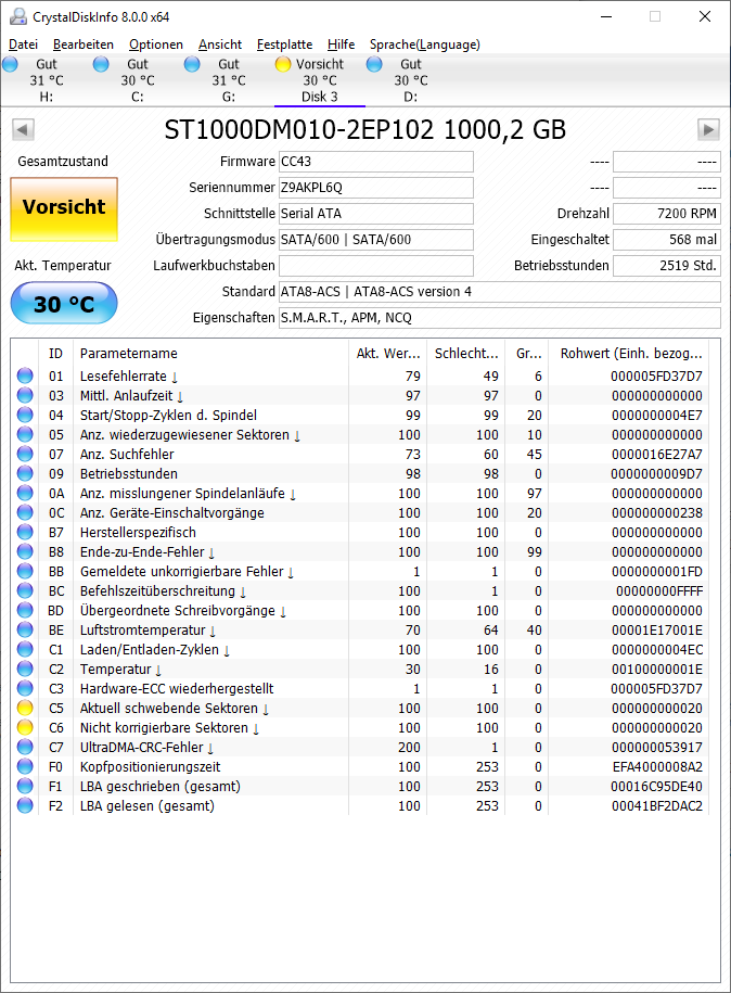

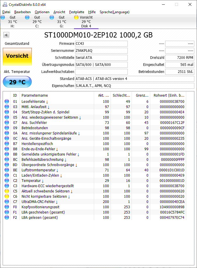

Poste doch bitte mal den Screenshot von CrystalDiskInfo für die alte Platte, ziehe aber bitte das Fenster soweit auf, dass alle Attribute und auch die Rohwerte vollständig sichtbar sind, also keine Scrollbalken mehr erscheinen. Bitte mache den Screenshot aus Windows und nicht mit einer Kamera vom Bildschirm und nur den Screen von CrystalDiskInfo, mit Alt+Druck erzeugt Windows einen Screenshot des aktiven Fensters in der Zwischenablage oder probiere mal die Tastenkombination: 'Windows Taste + Shift + S'.
Wenn sich schon in letzter Zeit Fehler bemerkbar gemacht haben, wieso hast Du dann nicht reagiert und ein Backup angelegt? Dies sollte man von allen wichtigen Daten immer haben, aber spätestens wenn sie erst Probleme zeigen, wird es dafür höchste Zeit.
Hey, hier ist der Screenshot.
//Edit: Ich hatte kein Backup angelegt, da ich davon ausging dass mit chkdsk alles wieder lief da dies in der Vergangenheit schon mal der Fall war (nicht mit derselben Festplatte). Generell gillt ja "Kein Backup kein Mitleid" und ich bin mir durchaus bewusst das das meine eigene Dummheit war und aus solchen Aktionen kann ich nur lernen. (Keine Sorge, die Sinnkriese hatte ich schon :D) Aber jetzt bin ich mit meinem Latein am Ende und weiss nicht weiter.
Die Platte hat einige schwebende Sektoren. Schwebende Sektoren sind Sektoren deren Daten nicht mehr zur ECC passen die hinter jedem Sektor steht und mit deren Hilfe auch nicht mehr korrigiert werden können. Da die korrekten Daten nicht mehr feststellbar sind, gibt die Platte statt falscher Daten einen Lesefehler als Antwort wenn man versucht diese zu lesen. Das kann auch anderen Gründe als defekte Oberflächen haben, z.B. einen Stromausfall während eines Schreibvorgang der dazu führt, dass eben nicht die ganze Daten plus der neuen ECC geschrieben wurden oder wegen eines Stoßes oder Vibrationen ist der Kopf beim Schreiben aus der Spur gekommen und hat Daten auf der Nachbarspur überschrieben. Auch arbeiten HDDs nicht 100%ig und die Hersteller geben die Fehlerhäufigkeit auch in Form der UBER an, wobei eine UBER von 1:10^14 bedeutet, dass je 10^14 gelesener Bits was etwa 12TB gelesener Daten entspricht, ein Lesefehler und damit schwebender Sektor im Rahmen der Erwartungen liegt.
Die Controller merken sich die schwebenden Sektoren und prüfen die Daten nach dem erneuten Schreiben auf diese Sektoren, dann verschwinden diese einfach oder werden eben durch Reservesektoren ersetzt. Bisher war dies bei der Platte noch nicht der Fall.
Vergiss chkdsk, dies ist kein Tool zu Datenrettung, sondern um das Filesystem irgendwie wieder gerade zu ziehen. Probiere die Daten mit einem Recoverytool wie Testdisk zu retten, denke aber daran das man beim Retten die Daten auf eine andere Datei kopiert. Beobachte dabei den Rohwert vom Attribut C5, wenn der steigt, dann wäre es besser einen Klone unter Linux mit dem Tool ddrescue zu machen, weil dann der Zustand der Platte schlecht ist und die schwebenden Sektoren nur die Spitze des Eisbergs sind.
Achte auch auf den Rohwert vom Attribut C7, der zeigt das es schon mal massive Probleme mit dem Datenkabel gab. Vermutlich sind diese schon behoben, aber sollte der Rohwert vom Attribut C7 steigen, so ist das Datenkabel defekt oder ein Stecker lose.

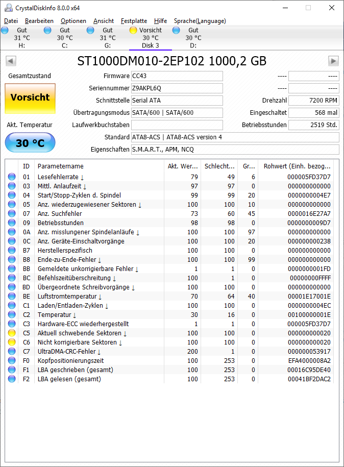

Hey, habe alle wichtigen Daten nun kopiert. Bei dem Versuch die Festplatte zu formatieren streiken sowohl das "Festplattenpartitionen erstellen und formatieren"-Tool als auch DiskPart.

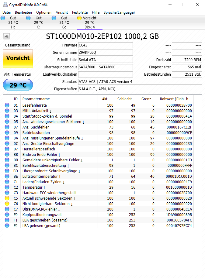

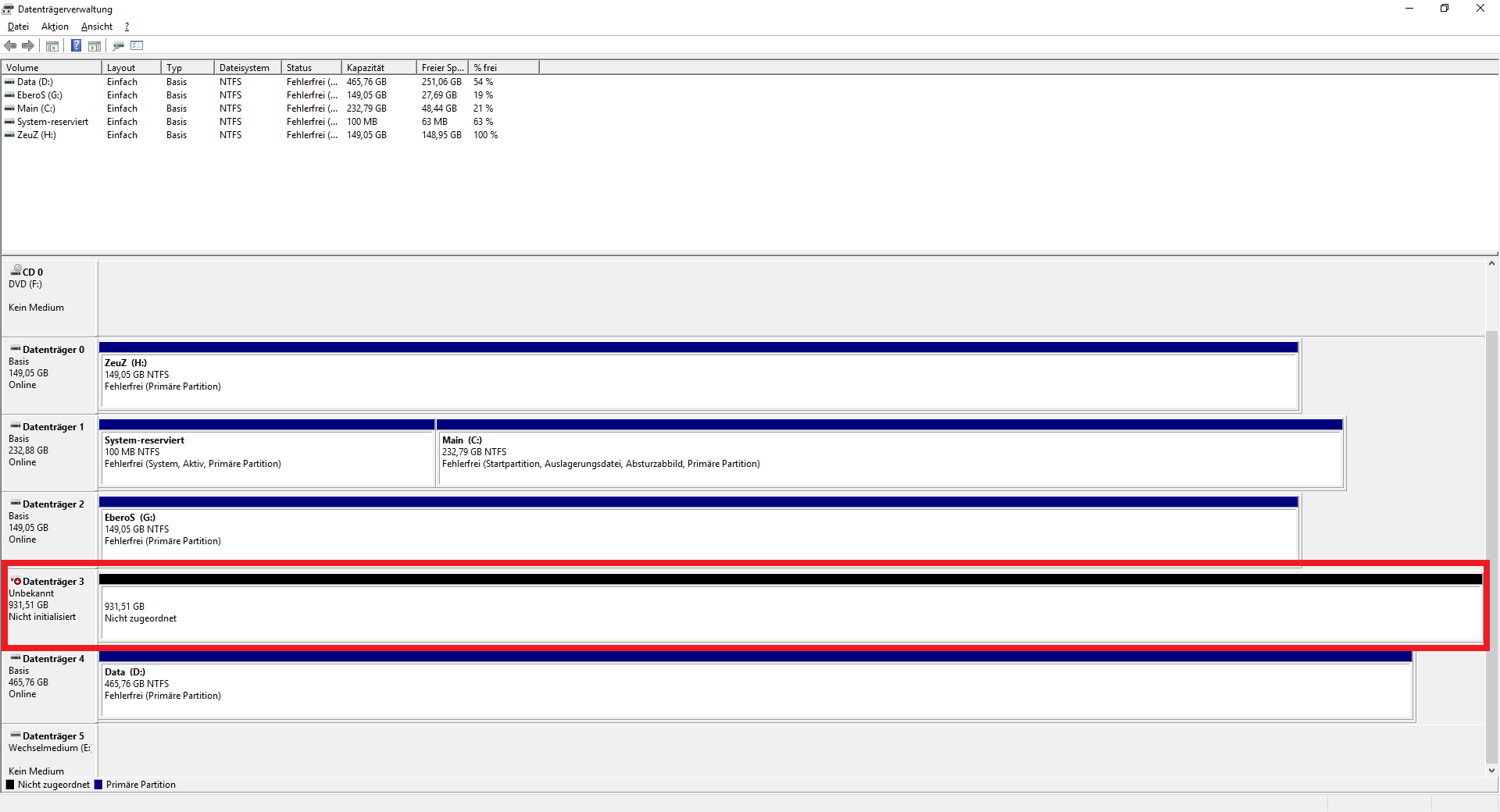

Dann poste mal einen neuen Screenshot von CrystalDiskInfo mit den aktuellen Werten und einen von der Datenträgerverwaltung, nicht das da der Bootloader auf der Platte steht.
Hier sind die Screens
Der Rohwert vom Attribut C7 ist deutlich gestiegen, es gibt also aktuell ein Problem mit dem Datenkabel, ggf. sofern vorhanden mit einer Backplane. Die Anzahl der schwebenden Sektoren ist nicht gestiegen, was Hoffnung macht das die Platte weiter verwendbar ist. Wenn jetzt alle Daten gerettet und die geretteten Daten brauchbar sind, würde erstmal das Datenkabel prüfen und wenn beide Stecker fest sitzen austauschen und sie dann mal mit DISKPART und CLEAN ALL komplett überschreiben. Öffne eine eine Eingabeaufforderung Als Administrator und gib folgende Befehle ein:

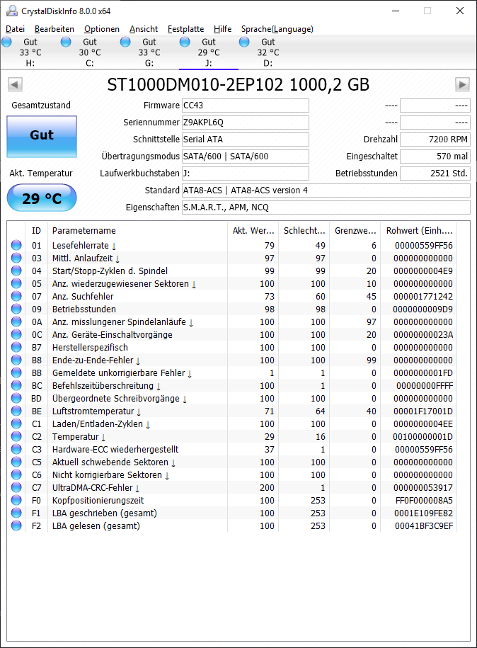

diskpart ist mit "clean all" nach einer gefühlten Ewigkeit fertig. Anschliessend habe ich eine neue Partition erstellt und mit NTFS formatiert. Ich werde die Platte beobachten. Zum Schluss habe ich noch einmal mit CrystalDiskInfo hereingeschaut. LG
Es sind gerade 2 Stunden mehr aus dem Zähler, so lange kann die Ewigkeit nicht gewesen sein und die Ultra-DMA CRC Fehler sind auch nicht mehr geworden, damit dürfte das Problem mit dem SATA Datenkabel behoben sein. Die schwbenden Sektoren sind auch verschwunden, die Oberfläche ist also in Ordnung. Vergiss nicht das solche einfachen Desktopplatten wie die ST1000DM010 nur für 2400 Power-On-Hours pro Jahr und nur dafür ausgelegt sind als einzige HDD im Gehäuse zu arbeiten, da sie eben extrem kostenoptimiert (daher auch so billig) sind und jegliche Technologien zum Umgang mit den Vibrationen die die anderen Platten im Gehäuse erzeugen, weggespart wurden. Für den Einsatz mehrere HDDs in einem Gehäuse empfehlen sich NAS Platten, also die IronWolf statt der Barracuda oder bei WD die Red statt der Blue, bei Toshiba die N300 statt der P300/X300. WD selbst verbaut ja auch nicht zufällig in den MyBook Duo USB Platten die Red statt der Blue die in den USB Gehäusen mit einer HDD stecken!
