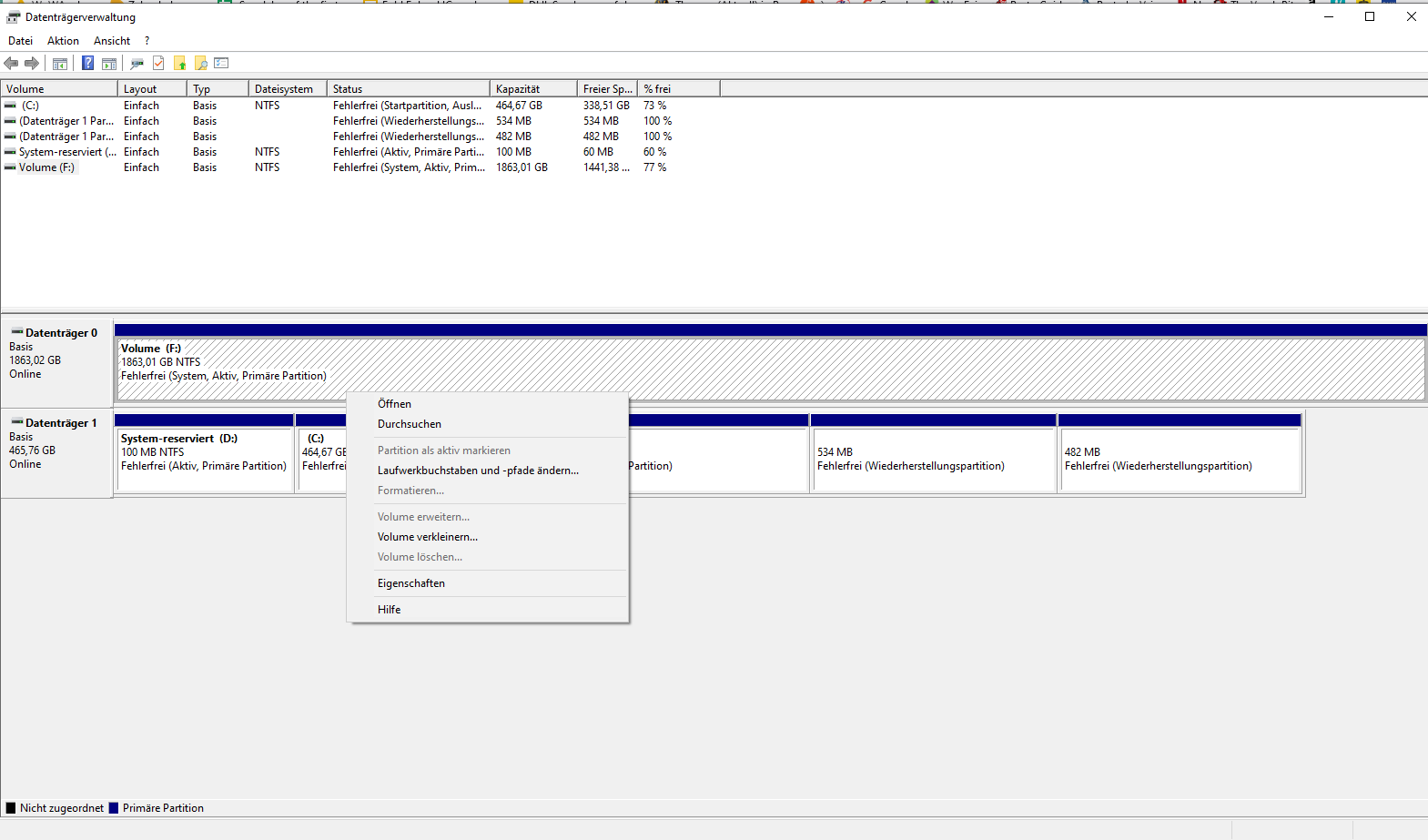

Hi Leute, ich brauche eure Hilfe, da ich scheinbar zu blöd bin, Festplatten zu formatieren. Anlass ist, dass ich meinen alten PC verkaufen und demnach klar Schiff machen will.

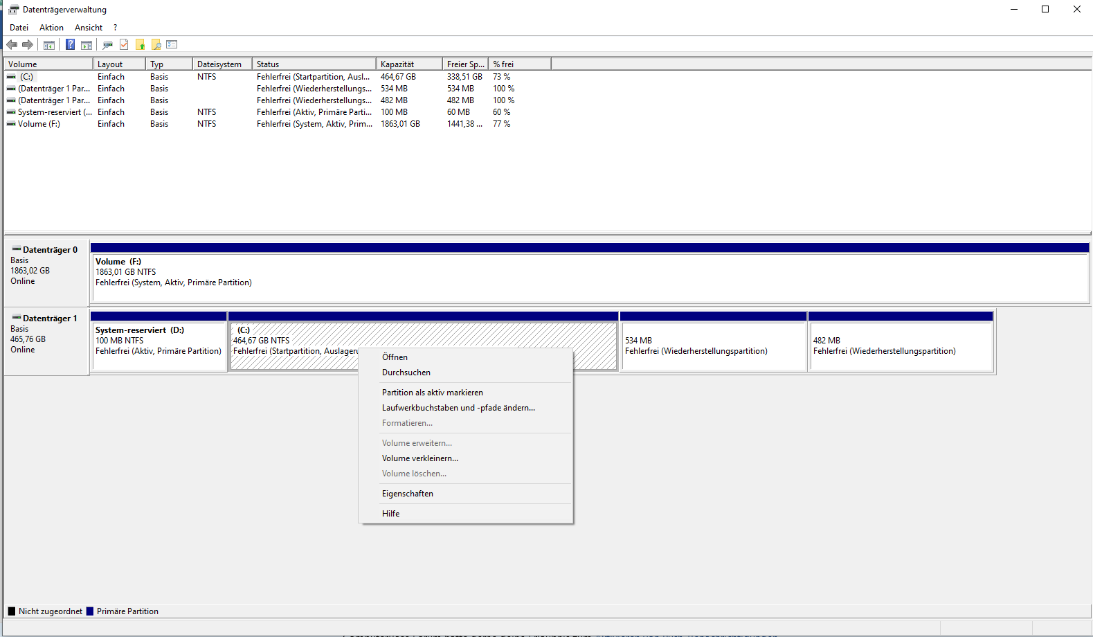

Im PC sind 2 Festplatten verbaut. Eine als Systenpartition (C:, 500GB) und eine als zusätzliche interne Festplatte (F:, 2 TB). Ich hatte nun vor, erst die interne Festplatte F: zu formatieren und danach die Systempartition. Allerdings fängt das Problem hier an - wenn ich in die Datenträgerverwaltung gehe, ist bei F: "formatieren" ausgegraut. Auch wenn ich im Datenbrowser per Rechtsklick auf F: gehe und "Formatieren" anklicke, kommt nach dem nächsten Fenster sofort "Windows konnte die Formatierung nicht abschließen". Ich hänge mal ein Bild mit der Datenträgerverwaltung an. Mir ist aufgefallen, dass F: als aktive Sytempartition markiert ist, aber eigentlich ist Windows auf C: installiert. Liegt es daran? Soll ich C: als aktiv markieren und kann danach erst F: formatieren? Allerdings bootet Windows ja ganz normal, also falsch markiert scheint das nicht zu sein.. oder?
Ich habe versucht nach einer Lösung zu recherchieren, bin aber nicht wirklich fündig geworden.. Würde mich echt freuen wenn sich jemand erbarmen würde mir das zu erklären. Vielen Dank im Voraus!

F: hat bei dir das Flag "System", also befindet sich da ein Teil des Bootmanagers drauf und daher unterbindet Windows, dass man die Partition im laufenden Betrieb formatieren oder löschen kann, weil Windows dann nicht mehr booten würde. Der Bootmanager kann auf C: übertragen werden, dazu musst du C: als aktiv setzen (über die Datenträgerverwaltung), dann cmd als Administrator starten und eingeben:
bcdboot C:\Windows /l de-de /s C:
dann rebooten.
Ins BIOS gehen und die 500GB-Platte als Bootlaufwerk auswählen und rebooten. Wenn das klappt, dann kannst du F: formatieren, evtl. ist immer noch der Umweg über ein Live-System nötig.
Reaktionen: fremder1970 und blondi3480
