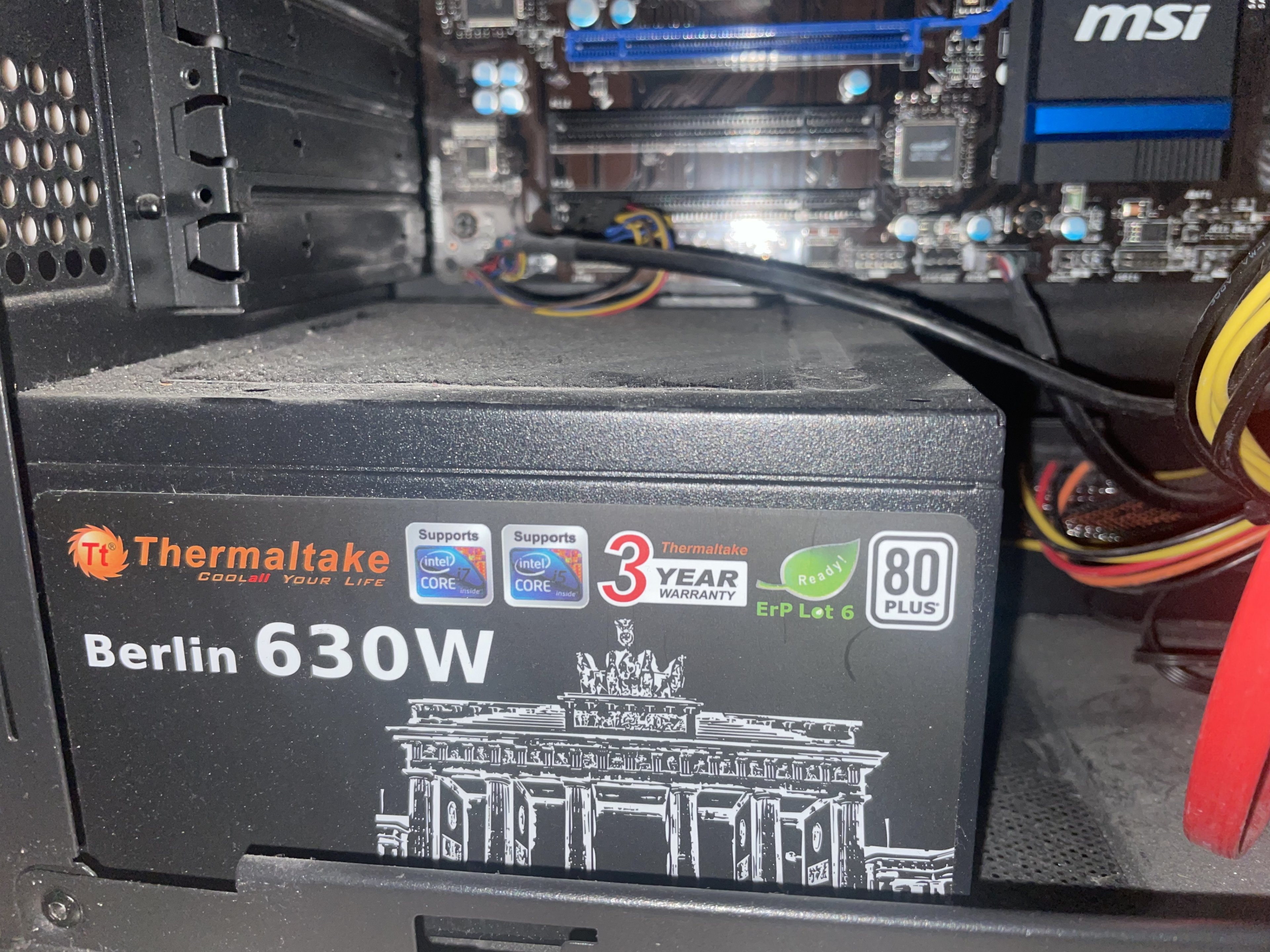

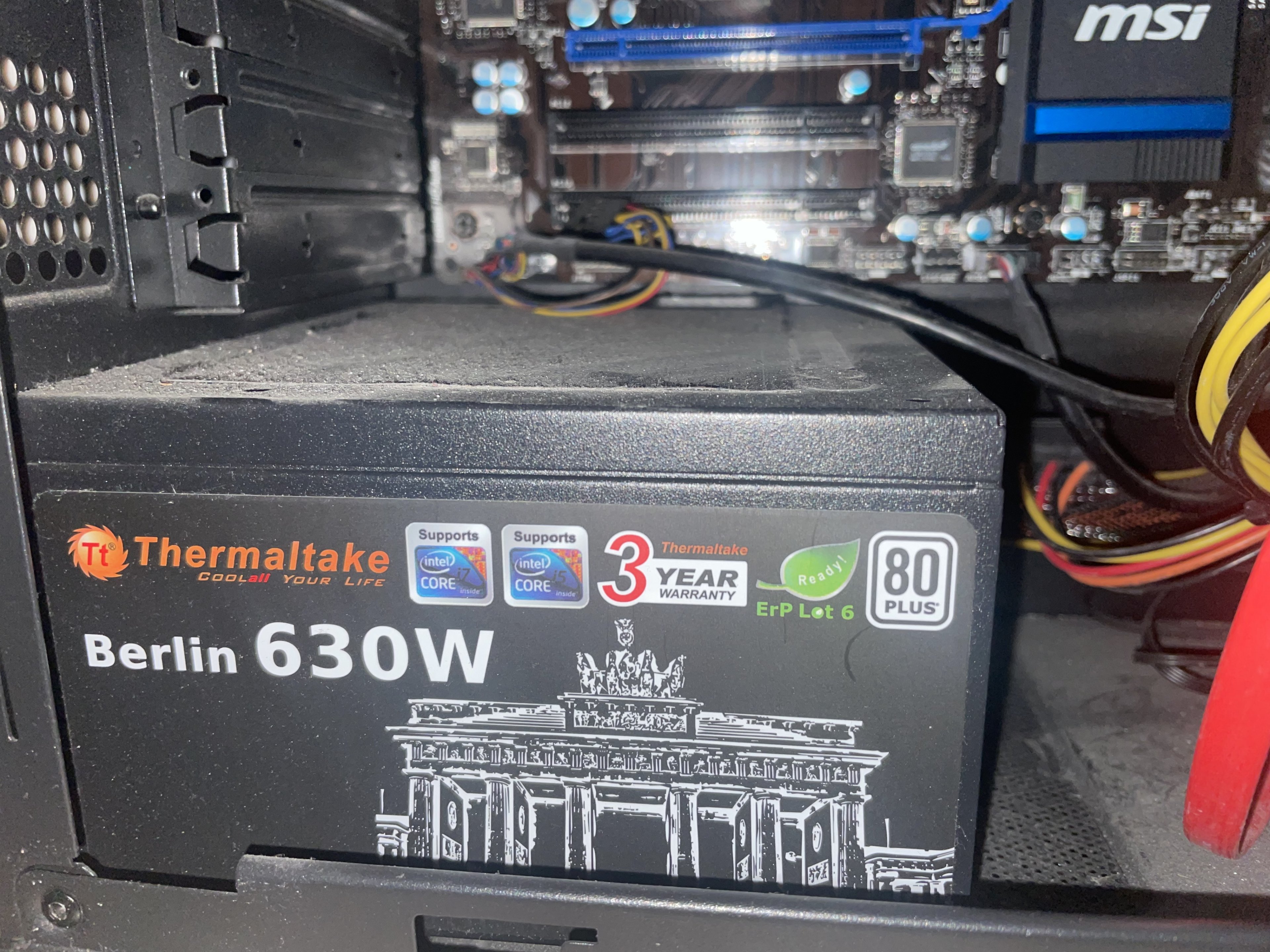

Das auf dem Bild ist das vorhandene Netzteil . Das was noch als einzigstes im pc geblieben ist .

iRePTiiX schrieb:
ok und deswegen sollte man dan am besten auch das netzteil im laufe der zeit durch ein neueres ersetzen ?
am ehesten ersetzt man ein netzteil sobald man sich ein neues system kauft, das andere/neuere ATX spezifikationen hat.
zb hat dein NT maximal ATX 2.2 und aktuell ist 2.4 kann es probleme geben mit dem alten NT und der neuen hardware.
aus dem grund kauft man sich ab und zu ein neues NT und vor allem gleich was gutes von Seasonic, Enermax oder Beqiuet.
@iRePTiiX:
jo, das Berlin sollte man ersetzen. technisch total veraltet und auch qualitativ sehr "günstig". hat in nem aktuellen rechner nichts mehr zu suchen.
günstig: Pure Power 11, Performance X
hochwertiger: Focus GX/PX, RM(x), Revolution D.F., Ion+
leistung hängt davon ab was für ne graka da zukünftig rein soll.

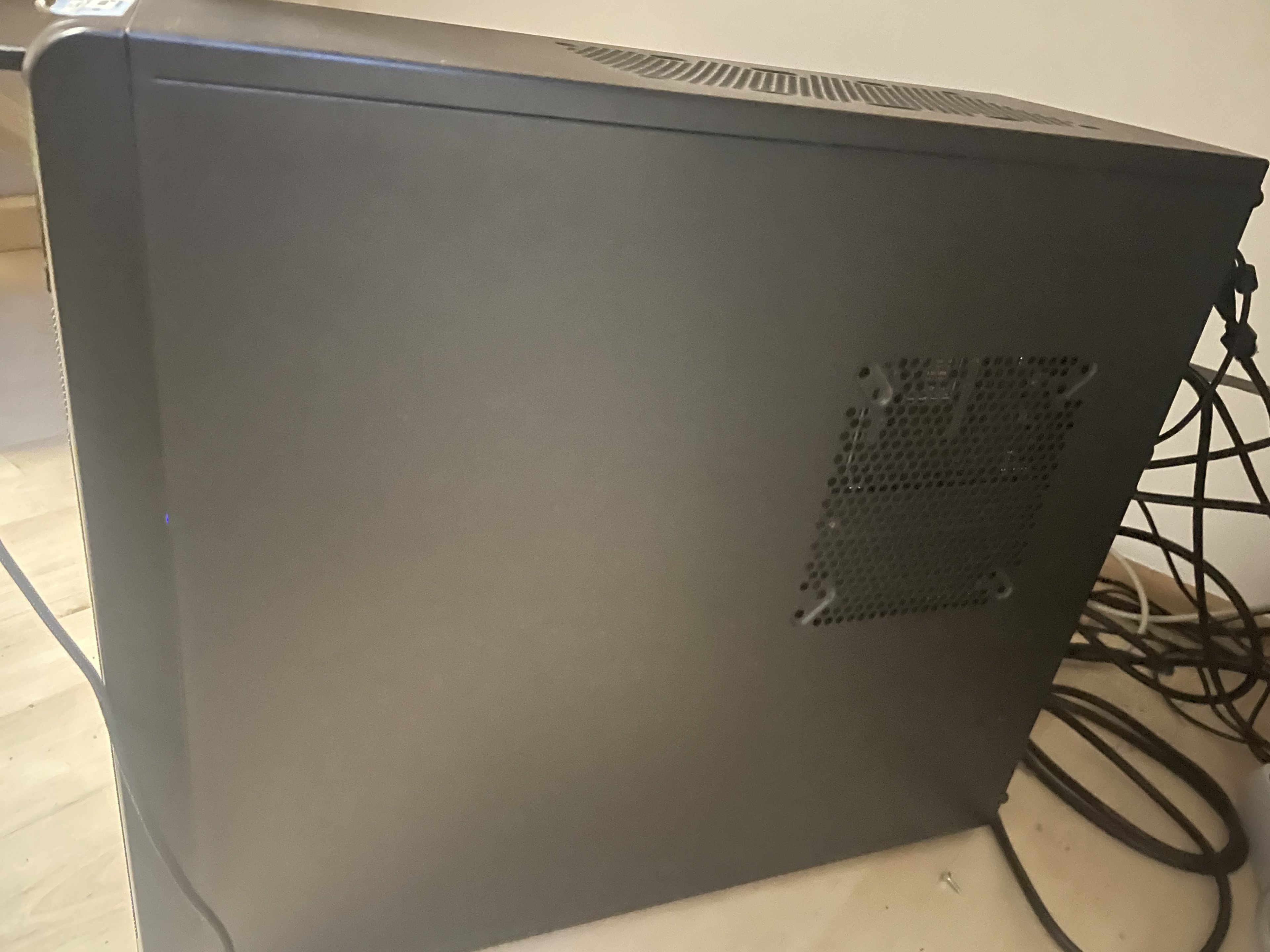

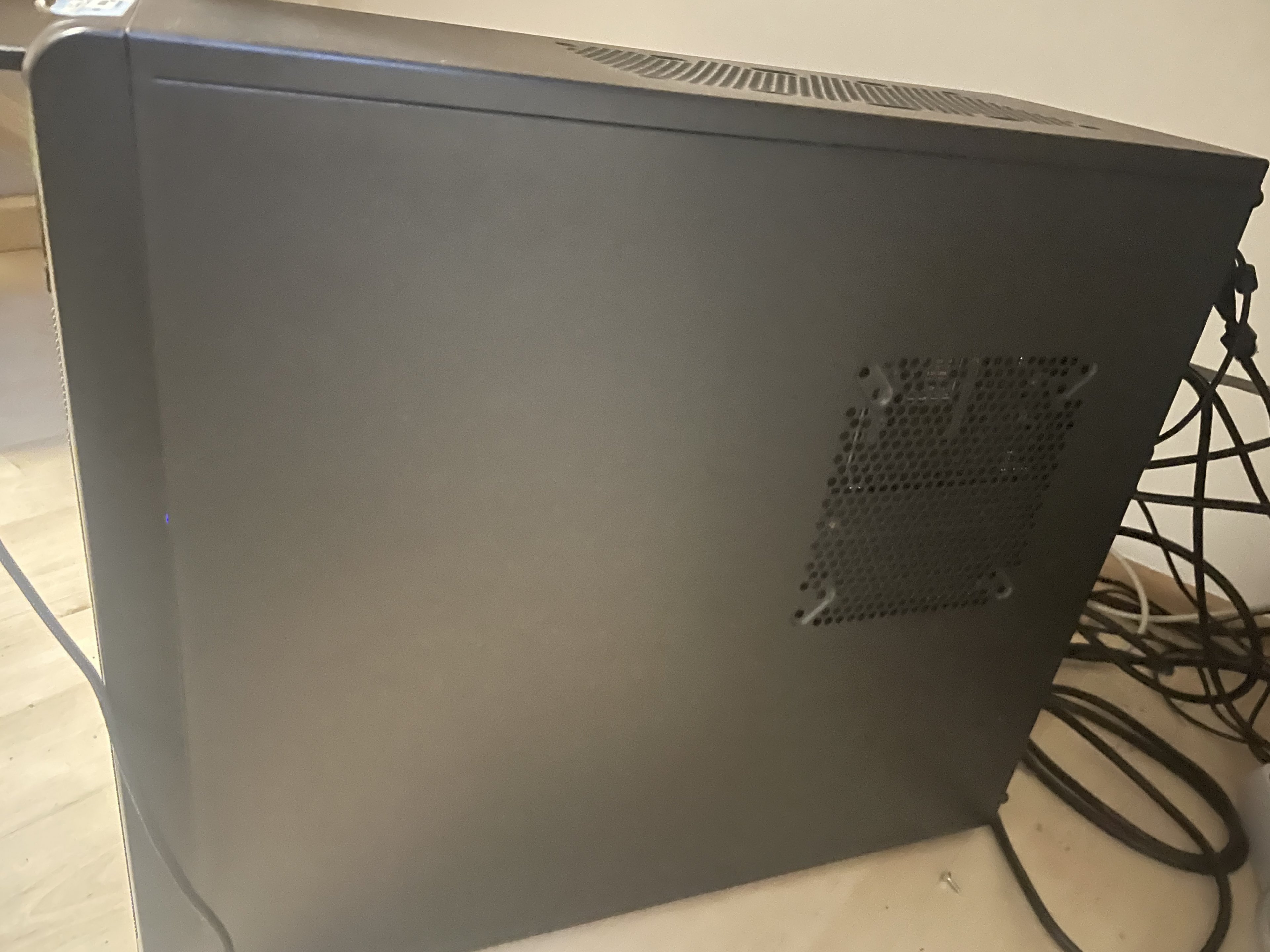

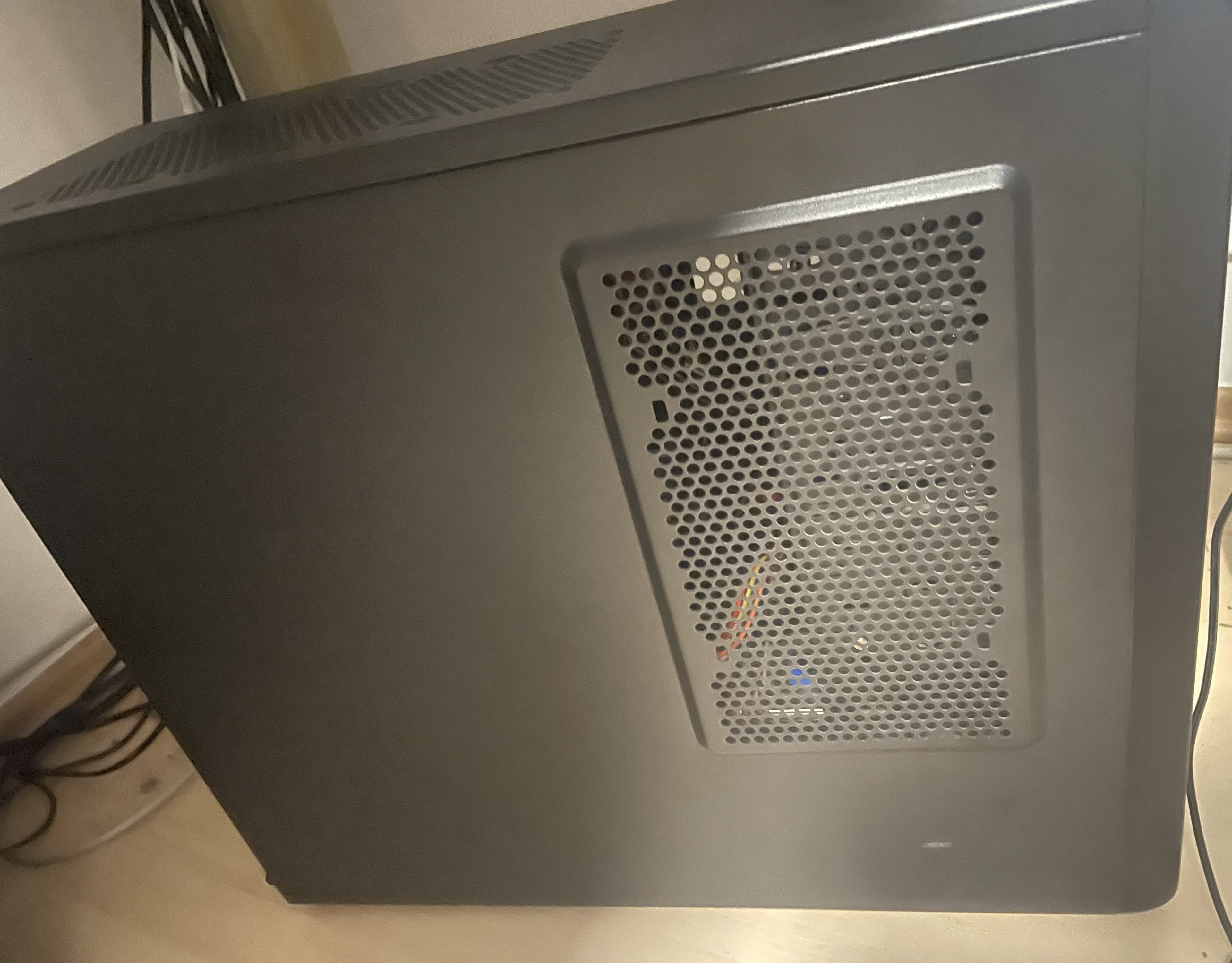

Hab jetzt mal 3 Bilder vom Gehäuse Außen gemacht .

@iRePTiiX:
sieht mir schwer nach nem N300 aus. wurden die seitenpanels mal vertauscht?
hat laut Cooler Master 164mm platz für CPU-kühler, da passt z.b. der Freezer 34 eSports.
