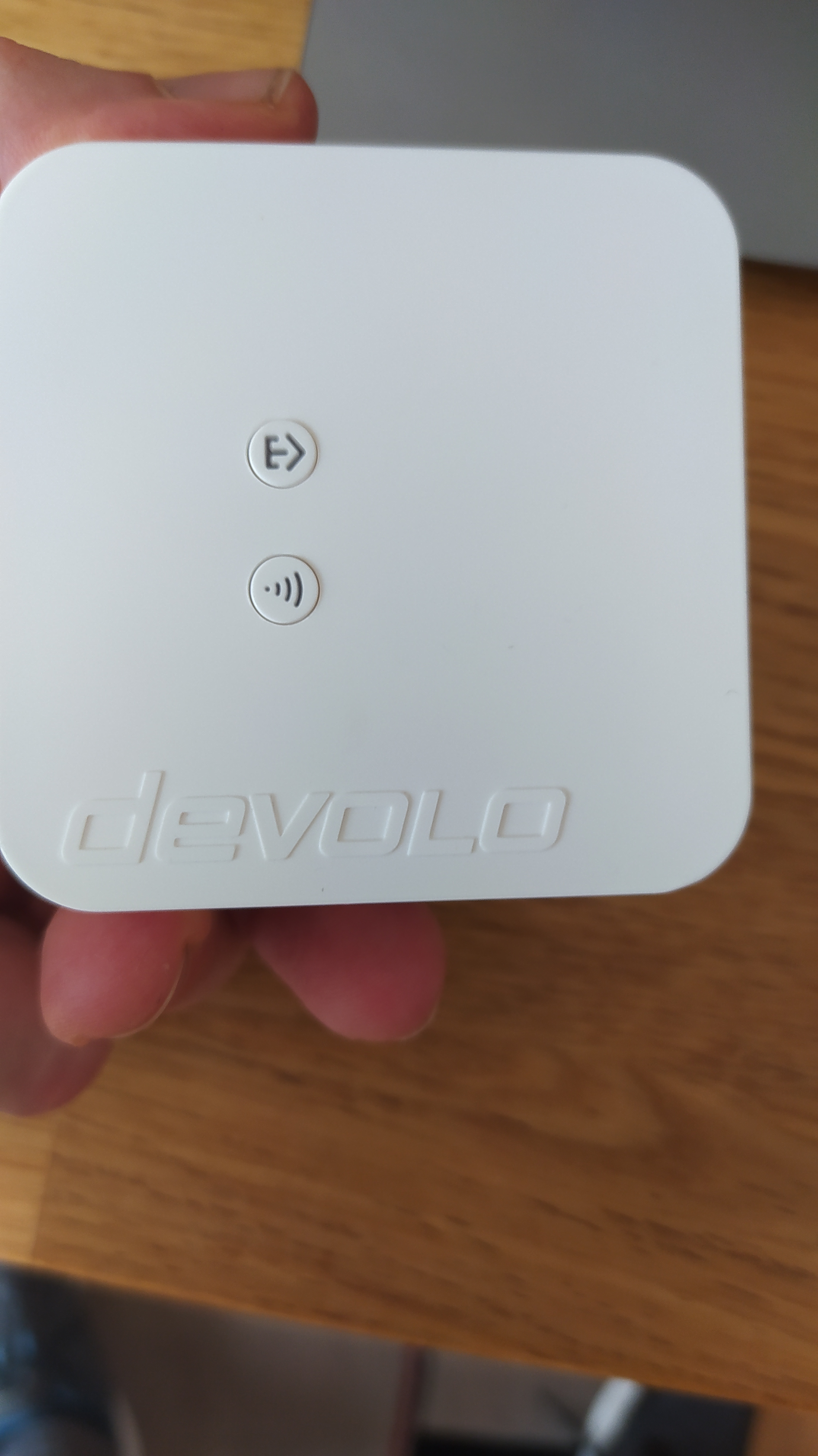

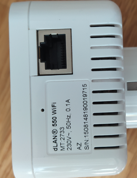

So, ich war gerade in der Wohnung und es gibt eine ziemliche Überraschung.
1) Der Vermieter hat einen Repeater MIT Lan Buchse und, wie er mir sagte, läuft das über eine Kabelleitung aus seinem Büro, wo der Router steht, in die Wohnung.
Da mir keine Repeater mit LAN Buchse bekannt waren, wäre ich nicht darauf gekommen, danach zu fragen.
Sind damit jetzt alle Probleme behoben?
Einen LAN Switch von TP-Link nutze ich bereits.
Bin gespannt....

Der Repeater dürfte als AP konfiguriert sein.
Das ist ein PowerLAN-Adapter. Der bezieht die Internetverbindung vom Vermieter über die Steckdose. Mit einem Repeater hat das wenig zu tun.
Die Gerätebezeichnungen je nach Setup sehen so aus:
1) Router ---LAN--- Access Point (((WLAN))) Endgeräte
2) Router (((WLAN))) Repeater (((WLAN))) Endgeräte
3) Router (((WLAN))) Access Point im Client-Modus ---LAN--- Endgeräte
4) Router ---LAN--- PowerLAN-Adapter#1 ~~~STROMNETZ~~~ PowerLAN-Adapter#2 ---(W)LAN--- Endgeräte
Du sprachst die ganze Zeit von 2), nu stellt sich aber heraus, dass es etwas ganz anderes ist, weil PowerLAN zum Einsatz kommt. Ganz andere Geschichte. Zum einen kannst du selbstredend an den LAN-Port des dlan550 nun einen handelsüblichen WLAN-Router anschließen und dort den WAN-Port mit dem dlan550 verbinden, zum anderen hängt nun die Geschwindigkeit der Verbindung aber maßgeblich von der Qualität der Stromverkabelung im Haus sowie der an jeder x-beliebigen Steckdose angeschlossenen Geräte. Selbst eine 10€ Lampe von Ikea, die im Wohnzimmer steht, kann ein PowerLAN buchstäblich totstören, also nix, keine Verbindung, nada, niente.
Wenn du nun ~17 Mbit/s aus dem dlan550 rausbekommst, dann wird das Stromnetz nicht mehr hergeben bzw. ggfs ist irgendwo ein Verbraucher eingesteckt, der das PowerLAN-Signal stört. Man könnte nun zumindest auf deiner Seite alle Stecker ziehen und gucken ob es dann schneller geht. Wenn ja, steckt man der Reihe nach wieder alles ein und testet währenddessen bis man merkt, dass es wieder langsamer wird, wenn Gerät x eingesteckt wird.
