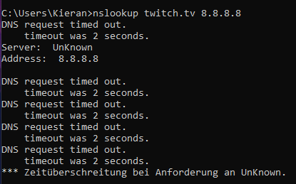

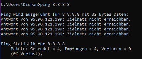

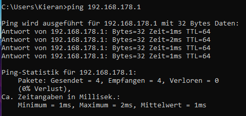

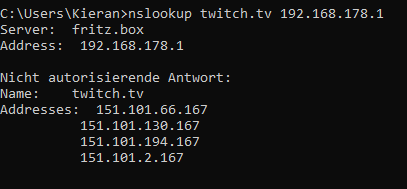

Führe bitte am Problem-PC folgende Tests im funktionierenden und im Fehlerfall aus:
Start --> cmd
--> ping 192.168.178.1
--> ping 8.8.8.8
--> nslookup eineproblemsei.te
--> nslookup eineproblemsei.te 192.168.178.1
--> nslookup eineproblemsei.te 8.8.8.8
Von den Ergebnissen machst du bitte Screenshots und stellst sie hier rein (kein Bild-Hoster, sondern direkt ins Forum). Die beiden Pings prüfen die grundsätzliche Netzwerk- bzw. Internetkonnektivität wie es so schön heißt. Dabei bin ich von der Standard-IP der Fritzbox ausgegangen (192.168.178.1). Solltest du diese geändert haben, den Ping-Befehl entsprechend anpassen. nslookup stellt einen DNS-Query zur angegebenen Domain an den konfigurierten DNS (1. nslookup) bzw. an den spezifizierten DNS (2.+3.). eineproblemsei.te natürlich auf eine Domain anpassen, mit der die besagten Probleme auftreten.

Hallo zusammen @Nero FX und @Raijin,
meine DHCP und DNS Einstellungen habe ich überprüft und mir ist nichts besonderes aufgefallen. DHCP und Gateway ist die FritzBox, DNS mit IPv4 und IPv6 jeweils auch. In der FritzBox ist auch kein anderer DNS-Server als der Standard hinterlegt. Ein Gast-Netzwerk ist nicht eingerichtet.
Auch erstmal vielen Dank an Raijin für die potentielle und nun zu den Tests.
Testergebnisse im funktionierenden Fall:
Testergebnisse im Fehlerfall:
Ich hoffe, du kannst damit etwas anfangen. :)
Was mir allerdings noch aufgefallen ist, ist dass nach einem Neustart meines Rechners die Probleme nicht mehr auftreten, sich allerdings auch nichts an meinen DNS- oder DHCP-Einstellungen geändert hat. Sehr merkwürdig...:confused_alt:
Ich würde mich über weitere Antworten sehr freuen. :)
Viele Grüße
Interessant. Im Fehlerfall ist zu sehen, das die Netzwerkverbindung zur Fritzbox nach wie vor einwandfrei funktioniert, aber die Internetverbindung nicht. Der Ping auf 8.8.8.8 (=google) schlägt fehl und wird von 95.90.121.199 als nicht erreichbar gemeldet. Diese IP-Adresse gehört zu Kabel Deutschland. Dort sehe ich aktuell das Problem.

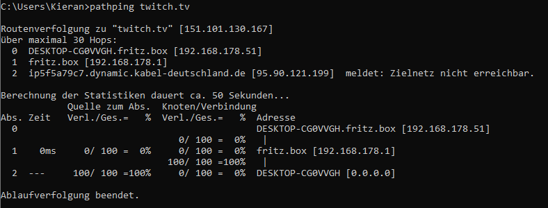

Im Fehlerfall pathping twitch.tv ausführen.
Gleichzeitig zu einem IPv6 Ziel pathping -6 google.de
Dann können wir den Verursacher einkreisen...
Reaktionen: CraftingDuck

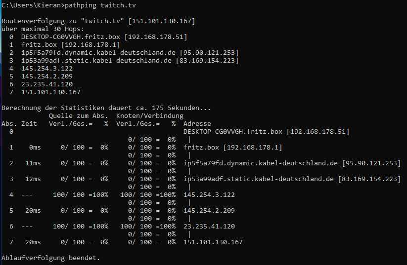

Hier erstmal ein pathping twitch.tv im funktionierenden Fall:
Hier der pathping im Fehlerfall:
Hier der pathping -6 google.de im Fehlerfall.
Ich würde nun darauf schließen, dass es bei IPv6 keine Probleme gibt, nur bei IPv4. Wieso das so ist, weiß ich nicht.
Nach einem Neustart funktioniert auch diesmal wieder alles und der pathping twitch.tv sieht genauso aus, wie im ersten Bild, welches ich reingestellt habe. Ziemlich merkwürdig...
Ich hoffe auf weitere Tipps und viele Grüße :)
Reaktionen: bender_
Für mich sieht das so aus, wie wenn im Fehlerfall IPv4 Routing oder NAT beim Provider aussteigt. Dann funktionieren IPv4 Adressen außerhalb des Providernetzes nicht mehr.
Du selbst, kannst da nichts dagegen tun, außer es dem Provider zu melden.

Sehe ich ähnlich. In allen Fällen Tests funktioniert die Verbindung zur Fritzbox offenbar einwandfrei und die Probleme entstehen augenscheinlich jenseits der Fritzbox, beim Provider.

Ganz einfach: Der Ping zur Fritzbox funktioniert immer, auch im Fehlerfall. Wenn der Fehler auftritt, meldet hingegen ein System des Providers (95.90.121.199), dass es nicht weitergeht. Darauf haben weder der PC noch die Fritzbox Einfluss, weil sie nur die nächsten Hop auf der Route kennen und wie es danach weitergeht, steht in den Sternen.
Maximilian.1 schrieb:
Die Verbindung von der FritzBox zum Provider schlägt fehl.
Nö, 95.90.121.199 antwortet doch. Das ist eine IP von Kabel Deutschland, meldet aber, dass es nkcht weitergeht.
  • Wie kann das (de)aktivieren des WLAN Probleme beim Provider auslösen?
  • Wie kann das neustarten des PC die Probleme beim Provider wieder beheben?
Und wie soll die Fritzbox beeinflussen wie und wohin der Provider die Verbindung weiterleitet? Gar nicht.
Meiner Meinung nach ist das ein Seiteneffekt und/oder eine Fehlinterpretation. Es gibt immer wieder solche Situationen, in denen zB jemand seinen Drucker dafür verantwortlich macht, weil die Internetverbindung immer wegbricht, wenn der Drucker ausgeschaltet wird. Irgendwann kommt dann raus, dass nicht der Drucker, sondern die Steckerleiste ausgeschaltet wird und da ein Switch dranhängt......
Wenn ein System des Provider augenscheinlich einen Fehler meldet, ist der Provider der erste Ansprechpartner. Ob sich daraus am Ende ergibt, dass die Fritzbox einen Schuss hat und aus unerfindlichen Gründen beim falschen Providergateway eingebucht wird, ist das eben so. Stand jetzt sieht man aber, dass die Fritzbox an den Provider durchreicht und was dieser damit tut, liegt nicht im Einflussbereich der Fritzbox - maximal eben an welches Gateway beim Provider sie die Verbindung weiterleitet.

Mit pathping habe ich bislang noch nicht gearbeitet, aber die Ausgabe sieht für mich so aus, dass die FritzBox den ersten Hop beim Provider nicht erreicht. Die FritzBox wird noch erfolgreich angepingt, aber der ip5f... wird gar nicht mehr angepingt. "Zielnetz nicht erreichbar." würde da ins Bild passen. Warum da noch ein "meldet:" steht kann ich nicht sagen.
Versuch doch im Fehlerfall mal den pathping, und dann den ip5f (oder welcher dann da steht) direkt mit ping anzupingen.

Wenn ein System, das einen Ping abschickt oder weiterleiten soll, beispielsweise keine Route zum Ziel hat, meldet es, dass das Zielnetz nicht erreichbar ist, weil es eben .. naja.. nicht erreichbar ist.
Der PC pingt 8.8.8.8
Der PC prüft seine Routing-Tabelle und 8.8.8.8 geht über das Standard-Gateway = Router
Der PC schickt den Ping an den Router
Der Router prüft seine Routing-Tabelle und 8.8.8.8 geht über sein Standard-Gateway = Provider-Gateway
Der Router schickt den Ping an das Provider-Gateway weiter
Das Provider-Gateway prüft seine Routing-Tabelle und 8.8.8.8 geht über .. .. keine Route gefunden
Das Provider-Gateway meldet "Zielnetz nicht erreichbar"
Das heißt nicht, dass das Provider-Gateway nicht erreichbar ist, sondern, dass der Weg dort endet.

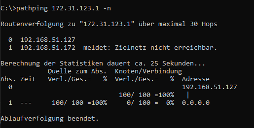

Ich habe mir gerade extra die Mühe gemacht, das in meinem Labornetzwerk nachzustellen. Route für ein fiktives Subnetz an meinem PC zu meinem Labor-Router eingerichtet, aber am Labor-Router das Standard-Gateway entfernt (sonst endet das einfach im Timeout). Das Resultat gleicht dem pathping von @CraftingDuck auf frappierende Weise, in meinem Fall eben nur einen Hop früher..
Ich war währenddessen per ssh in meinem Labor-Router (.172) eingeloggt und hab sogar ICMP geTCPdumped, also ganz offensichtlich mit funktionierender Verbindung ;)
Letztendlich ist es aber einerlei ob die Fritzbox das Provider-Gateway nicht erreicht oder ob das Provider-Gateway seinerseits nicht weiterkommt. In beiden Fällen ist der Provider Ansprechpartner #1 - selbst wenn es darauf hinausläuft, dass irgendetwas mit der Fritzbox nicht stimmt, beispielsweise kaputte Verbindungs-Parameter für das falsche Gateway oder was weiß ich.
