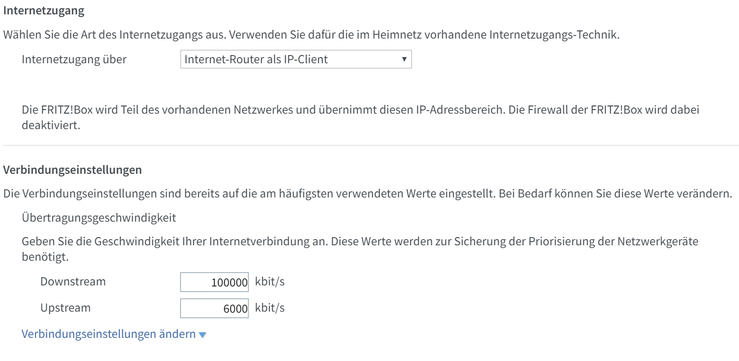

Ich denke der IP Client müsste richtig sein. Komisch: ich wähle diesen aus, Stelle Download auf 400000kbit und Upload auf 30000kbit und drücke auf Speichern.

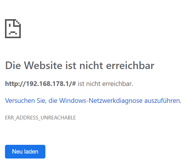

Ab diesem Moment kann ich mich nicht mehr über Fritz.box anmelden. Hab mein Gerät wieder über das tool wiederhergestellt, aber wieder dasselbe Ergebnis. Was mache ich falsch?
Wenn du der Fritzbox sagst, daß sie sich ihr Signal und ihre IP vom Router holen soll, dann kannst du sie natürlich nicht mehr per fritz.box aufrufen, das ist logisch. Der DNS-Server (der Namen von Adressen in IPs übersetzt), ist ja dann nicht mehr der in der Fritzbox, sondern der im Router bzw. der, den der Router dafür aus dem Internet benutzt. Und selbst wenn da für fritz.box eine IP hinterlegt sein sollte, ist es bestimmt nicht die, die deine Fritte nach der Umstellung hat, sondern die Standard-IP 192.168.178.1, die in deinem Netzwerk ab da aber nicht mehr exisiert.
Deshalb mußt du nach dem Umstellen der Box im Menü des Routers nachschauen, unter welcher IP-Adresse die Fritzbox im Netzwerk jetzt zu finden ist. Die gibst du in die Adresszeile ein - voila!

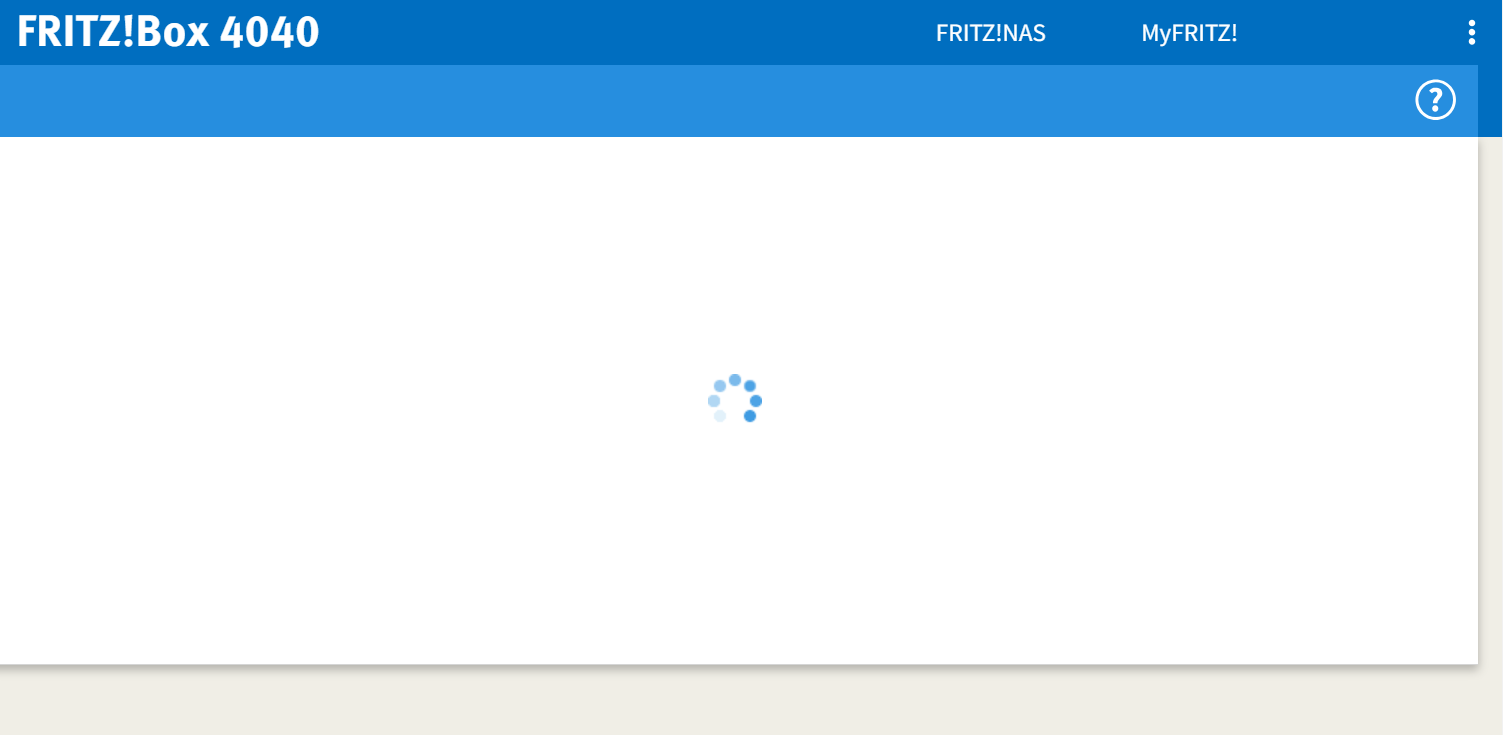

Also: Der Prozess in Screenshots zusammengefasst:
768605
Also: ich vermute, dass der IP client Modus nur mit einer LAN-Verbindung funktioniert, nicht jedoch als Repeater. Es Muss aber doch eine Möglichkeit dafür geben..
