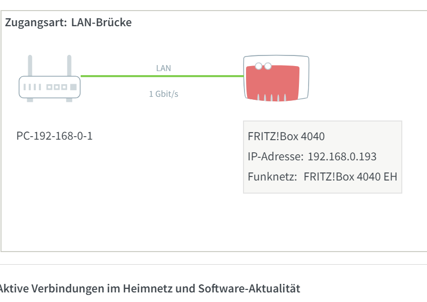

768636
Läuft so wie ich es wollte als ip client, aber nur wenn ich die fritzbox über LAN anschließe. Wie ich das System nun mit WLAN zum laufen bekomme, das ist die Frage.

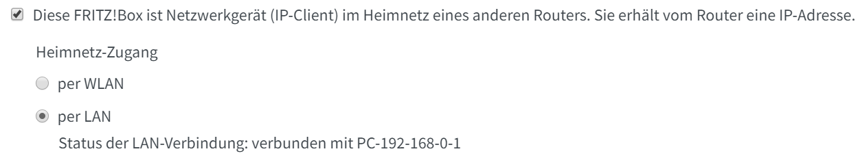

768637
Hm, per Wlan wäre ja eigentlich das richtige. Geht aber nur, wenn der host auch eine fritzbox ist..

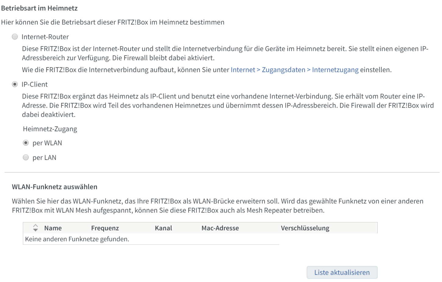

768660
Das hier ist die Lösung. Aber mein WLAN wird mir nicht angezeigt, was ich nicht verstehe. Woran kann das liegen?
"vielen Dank für Ihre Anfrage an den AVM Support.
Die FRITZ!Box 4040 kann nur für eine weitere FRITZ!Box als Repeater fungieren, nicht für ein Fremdgerät. Bei Fremdgeräten geht das nur über die WAN-Buchse mit einem Ethernet-Kabel"
