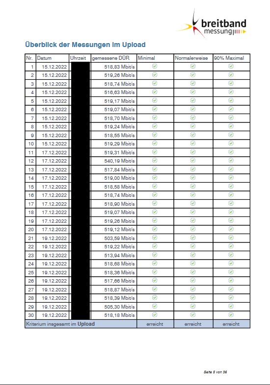

Also ich habe nochmal eine Messkampagne für Dez. 2022 erstellt.
Download:
Upload:
Fazit: Das Problem besteht nachweislich weiterhin.
Reaktionen: kwadkohr und rezzler
Der Upload sieht ja sehr gut aus, der Download so ... 🤢. Frechheit, dass sie es nicht schaffen dir die volle Bandbreite anzubieten. Ist ein schönes Armutszeugnis für Vodafone.

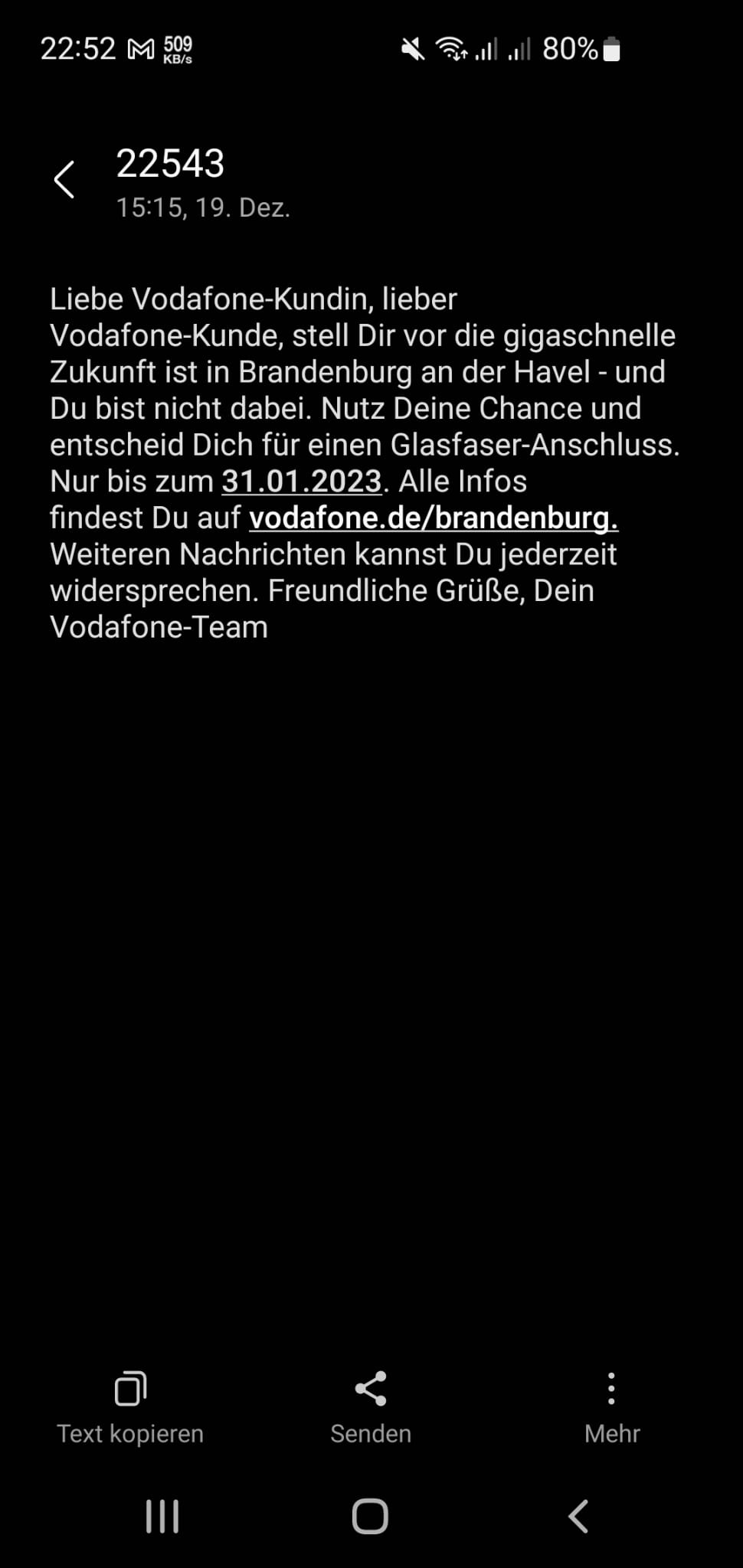

Ich habe heute sogar eine Werbe SMS von Vodafone erhalten über den FTTH Ausbau hier:
