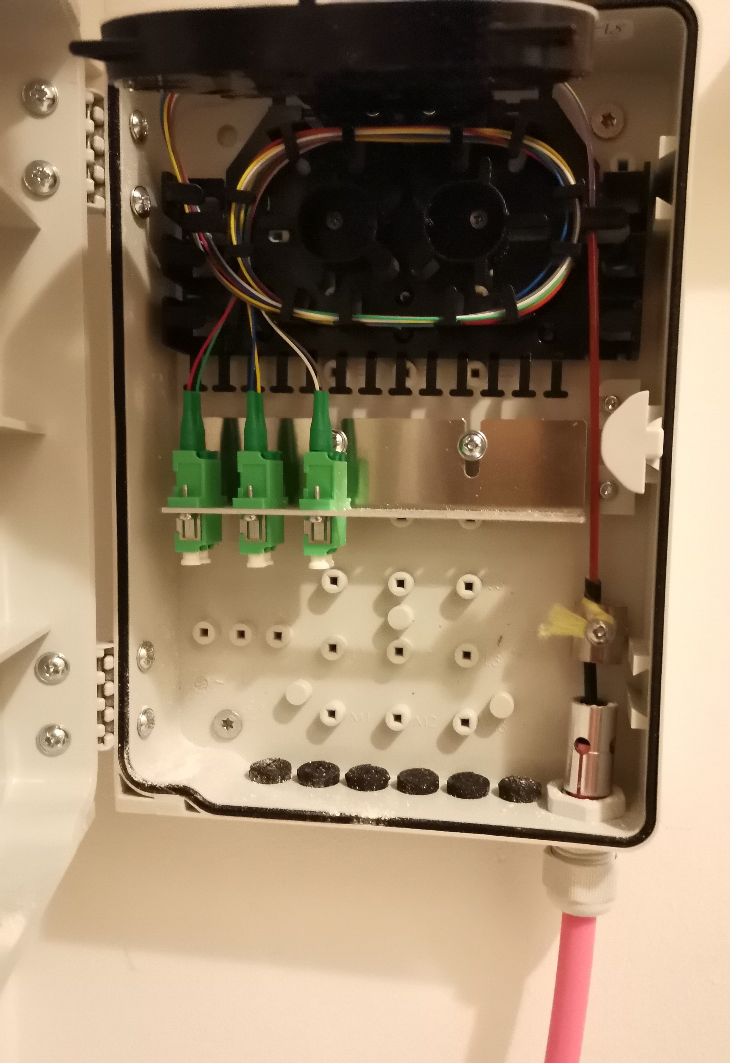

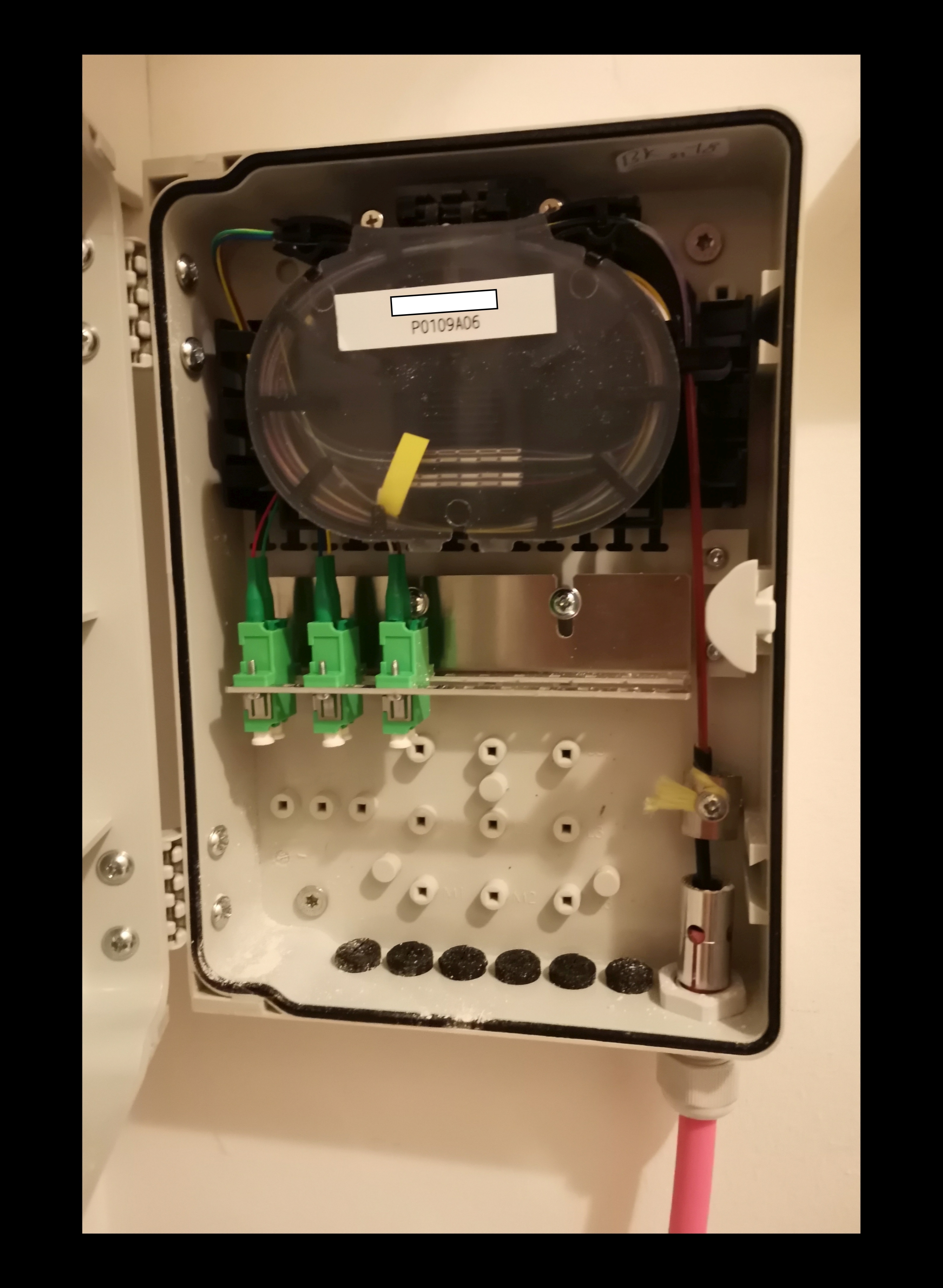

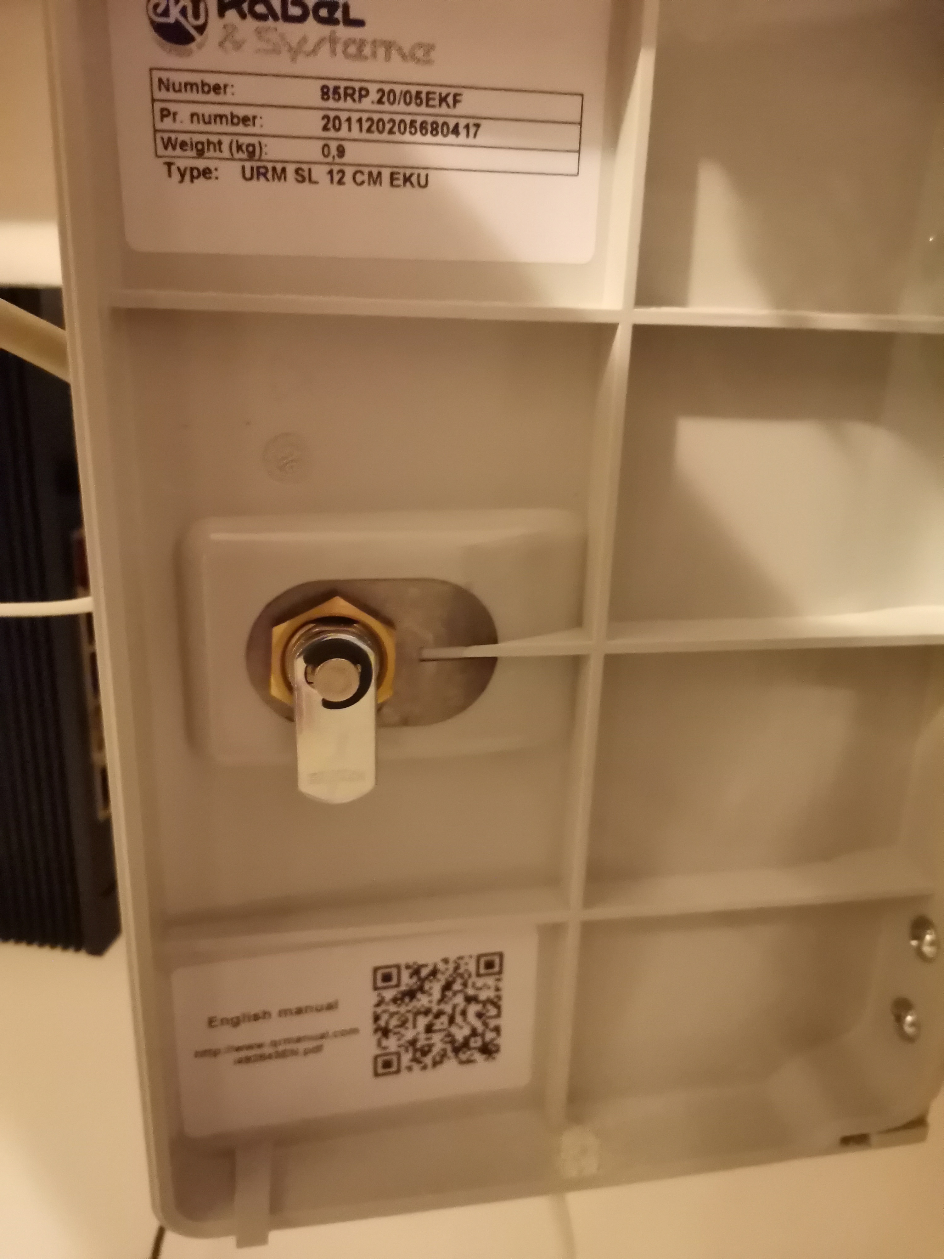

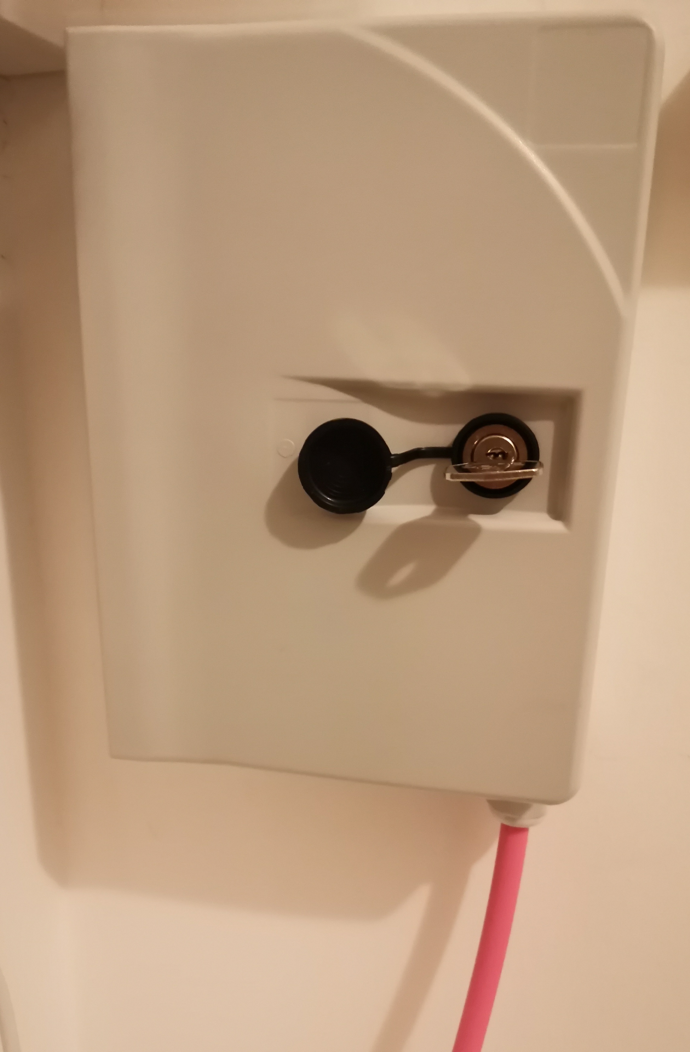

LK Vechta. Kleines Update bei mir. War mir Ende September schon klar, dass es länger dauern wird. Also nichts mit in ein bis zwei Wochen. Gestern wurde die Faser eingeblasen und der HÜP gesetzt. Zumindest geht es jetzt langsam voran.
EDIT: Frage. Wäre bei mir 6 Anschlüsse möglich oder "nur" 3?
Edit: Ich würd sagen, weder noch. Weil oben nur 4 Fasern gespleißt sind, also eher 4 Anschlüsse. Wieso man die anderen 2 nicht gemacht hat keine Ahnung.
Stimmt. Das habe ich gar nicht gesehen, dass mit nur 4 Fasern gespleißt wurden. Bei 4 möglichen Anschlüssen wird also nur eine Faser genutzt. Richtig? Ich weiß das es Singlemode und Multimode gibt.
Das ist eigentlich alles Singlemode. Du könntest 4 Anschlüsse erhalten bzw. 6 Anschlüsse, wenn man die anderen Fasern noch spleißt.
Theoretisch wären sogar noch mehr Anschlüsse möglich z.B über DWDM d. h. z. B. 40 Channels pro Doppeltfaser, also bei 4 Fasern 80 Channels mit jeweils 10Gbit/s Gibt auch andere Konfigurationen, die noch mehr Bandbreite ermöglichen. Was ich damit aber sagen möchte, Bandbreite ist eigentlich kein Problem mehr.

Okay. Mir genügt ja ein Port Warum nur 4 von 6 gespleißt wurden kann ich nicht sagen. War leider selber nicht da nur mein Vater, sonst hätte ich den guten Herrn mal etwas "verhört" Mein Vater hat aber erzählt, dass er wohl soviel auch nicht wusste. Zumindest wie es jetzt weiter geht (Termine usw.)
