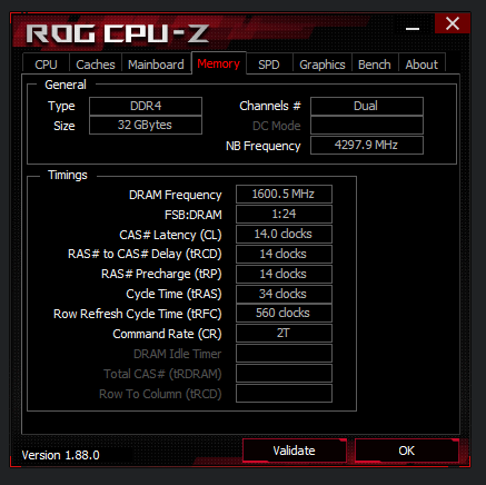

Lt. CPU-Z läuft der allerdings auf 4300 MHz:
Nun... ich habe gehört, dass es nicht gerade gesund ist, wenn man den RAM zu sehr oc'ed ? Der Spaß hat mich ja auch einige Zloty's ^^ gekostet, von daher wollte ich mal lieber hier nachfragen ob das alles so ok ist.
Viele von euch stellen die ganzen Taktraten und so total individuell ein. Sollte ich das auch tun? Was könnt ihr mir hier raten?

dein RAM läuft laut CPU-Z mit 3200 CL14-14-14-34 (DRAM Frequency mal zwei wegen Double Data Rate), also so wie er soll.
Ich sehe 3200DDR4 wie es das XMP Profil geladen hat.
Versuch mal den takt manuell einzustellen und ohne xmp festzusetzen.
Edit: Fehler behoben, scheint sich geklärt zu haben :D
Nein, der läuft auf 1600MHz, alles in Ordnung!
Du musst dir das Feld etwas weiter unten bei CPU-Z ansehen
Reaktionen: iceshield
Das was du meinst ist die NB-Frequency, die hat aber nichts mit DRAM Frequency zu tun. Die ist schon richtig mit 1600MHz. Und da du DDRx-RAM einsetzt, beim DDR=DoubleDataRate=DoppelteDatenRate die 1600 mit 2 multiplizieren.
