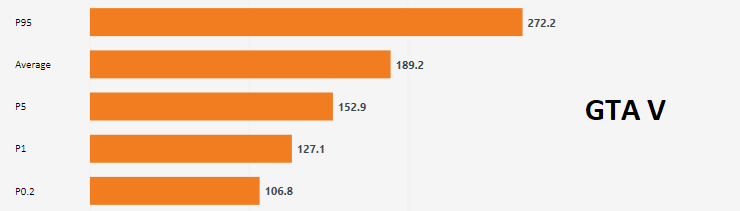

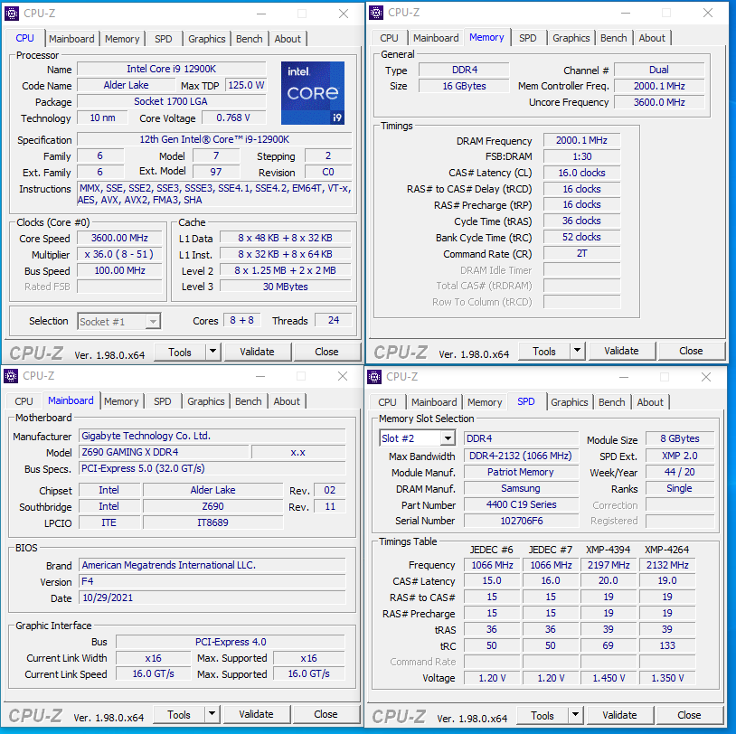

Für alle die GTA V vermissen:
GTA V -> AVG: 189,2 FPS
CPU läuft stock, Ram siehe Bild.

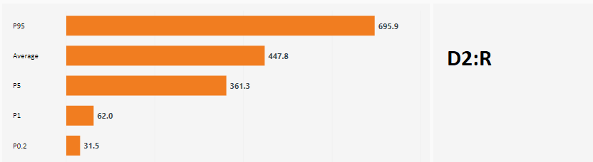

Nachtrag zum D2:R:
E: Irgendwie kann ich den FPS Wert von D2:R nicht nachstellen schau bei mir ganz anders aus.
D2:R -> AVG: 447,8 FPS (sind ein Plus von 31%) vs CB Test
ka was CB getestet hat, bin im ersten Akt rumgelaufen und habe mit der Java alles gekillt mit Torch procs (das Feuer kostet viel FPS, daher voll die krassen drops).
