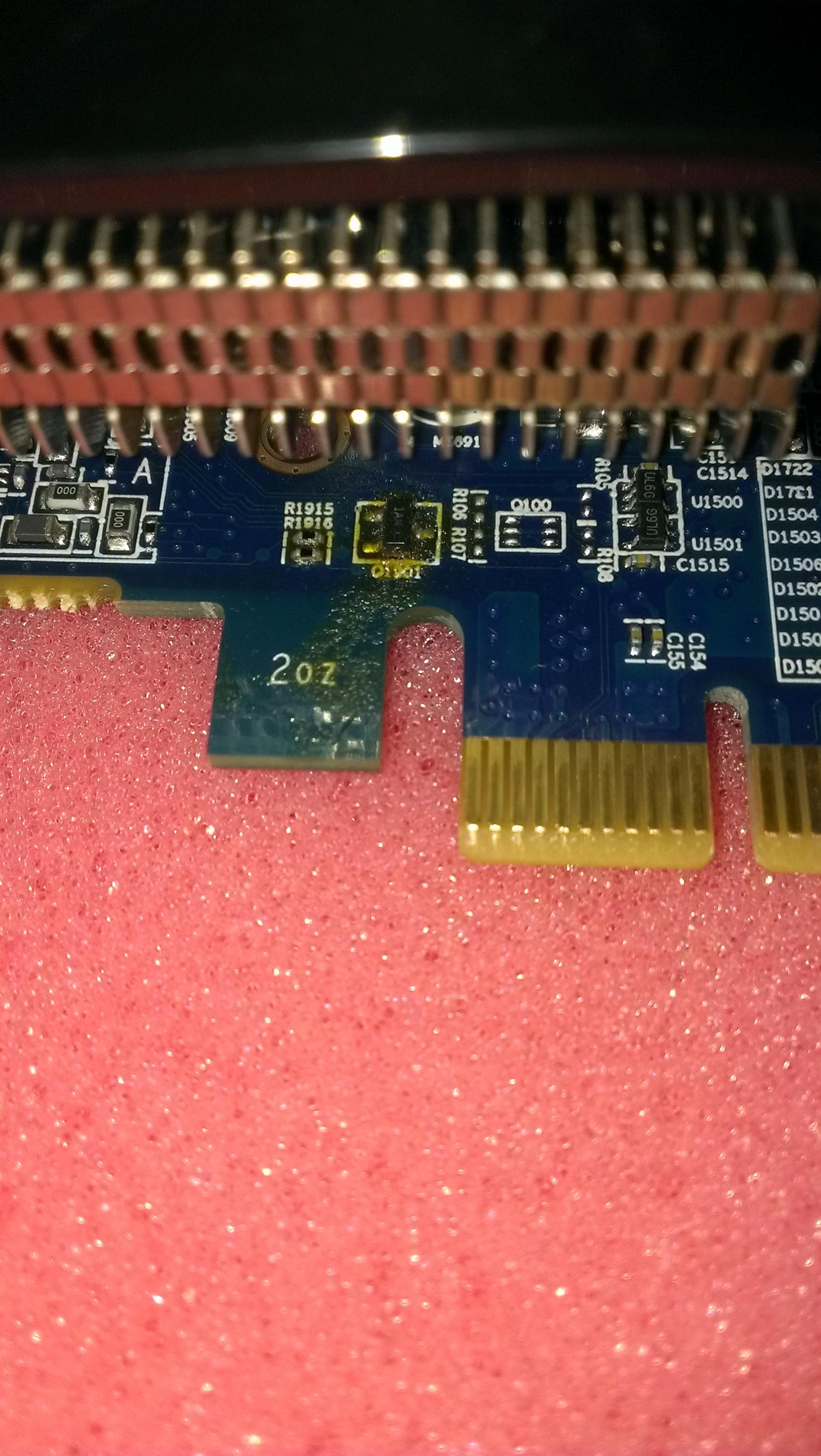

Sieht nicht gut aus für die Graka !
HAt die evt. schief im Slot gesteckt?
der Fehler war von Anfang an da aber wurde immer schlimmer mit den Fehlern, dachte aber es liegt am Treiber.
habe die Karte ein Monat schon. erst beim ausbau habe ich mir die Karte mal besser angeschaut und den Fehler gefunden denke ich mal.

ne die karte wurde und war richtig eingebaut
Karte ist eine https://www.computerbase.de/preisve...870_ghz_edition_oc_gv-r787oc-2gd_a751171.html

Thinkwiki schrieb:ja wird das beste sein zurück und wieder sehr lange warten
Das nützt ja nichts ! Besser so ...als 'ne defekt !
Hanne schrieb:Worin genau soll Deiner Meinung nach der Fehler an der Grafikkarte liegen ?
sieht man doch auf dem bild
Die OVP der GIGABYTE-Grafikkarten (und -Mainboards?) ist meines Wissens immer unversiegelt, allerdings ist die antistatische Hülle mit einem transparenten Klebestreifen "versiegelt", hier könnte man also sehen, ob das Ganze seit dem Werk mal geöffnet wurde.Thinkwiki schrieb:ne der Karton war ohne siegel

Das kann, muss aber kein Grund für eine fehlerhafte Grafikkarte sein - die bräunliche Verfärbung ist mir aufgefallen - kann, muss aber nicht der Grund sein - spätestens nach der INST des Treibers wären die ersten Fehler aufgetreten -
bei einer SAPPHIRE Radeon HD 7870 gab es an anderer Stelle das gleiche Aussehen - Karte läuft noch heute ohne Probleme -
ich vermute eher, dass die Karte nicht richtig im Slot sitzt wenn das Halteblech befestigt wird -
MB-BIOS ist neu ?
Im BIOS "Command Rate" / "MA Timing" oder "1T/2T Memory Timing" auf "2T(N)" stellen -
Die Grafikkarte bei ausgeschaltetem NT "nachdrücken" -
oder
Im Gerätemanager "Standard VGA" einstellen - WIN neu starten - Treiber / CCC deinstallieren - "neuen" installieren - die Version 12.6 -
TESTEN

ja MB ist Bios ist neu.
ok mach ich mal mit dem speicher.
wieso den 12.6 Treiber der ist doch schon sehr alt

MB RAM "Kingsten" und "Cosair" - - kann muss nicht gut gehen - wo sind welche RAM-Module eingesetzt ?
Command Rate = 2T(N) eingestellt ?
.NET-Framework muss nicht unbedingt korrekt installiert sein -
Chipsatztreiber von Intel erneuern ! Der von ATI/AMD ist natürlich für das MB nicht geeignet !!
RAM-Module sind
A1 & B1 = Cosair-RAM ( 1. und 3. Bank von links gesehen)
A2 & B2 = Kingsten RAM ( 2. und 4. Bank von links )
so eingesetzt ?
RAM-Module sind
so eingesetzt ?
