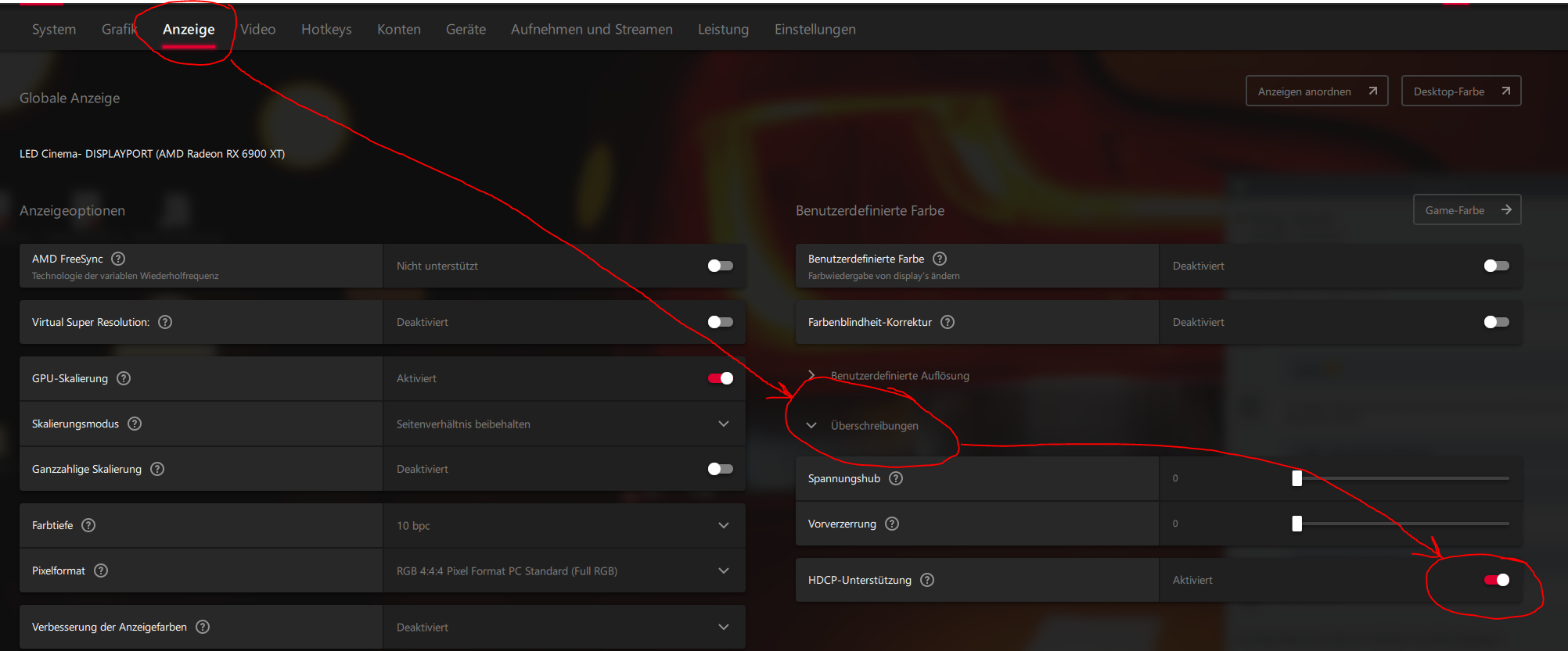

Immer noch Google hat mir ausgespuckt, dass man HDCP in den Einstellungen vom Raedon Treiber deaktivieren kann, das scheint ein allgemein bekanntes Problem zu sein, dazu gibt es sogar YT-Videos mit Anleitungen.
Diese Einstellung habe ich gefunden und deaktiviert, auch die "HDMI-Garantie" habe ich deaktiviert und den Rechner neu gestartet, es geht aber immer noch nicht, erst nach Deinstallation des Raedon Treibers bekomme ich auf dem HDMI-Grabber wieder ein Bild, nur halt mit generic Windows Treiber in deutlich schlechterer Qualität.

wer suchet der findet :)
Ich habe doch geschrieben, dass ich diese Einstellung gefunden und deaktiviert habe (hast du wohl überlesen), es geht aber trotzdem nicht.
Reaktionen: Clark79
auch für die richtige Anzeige deaktiviert?
