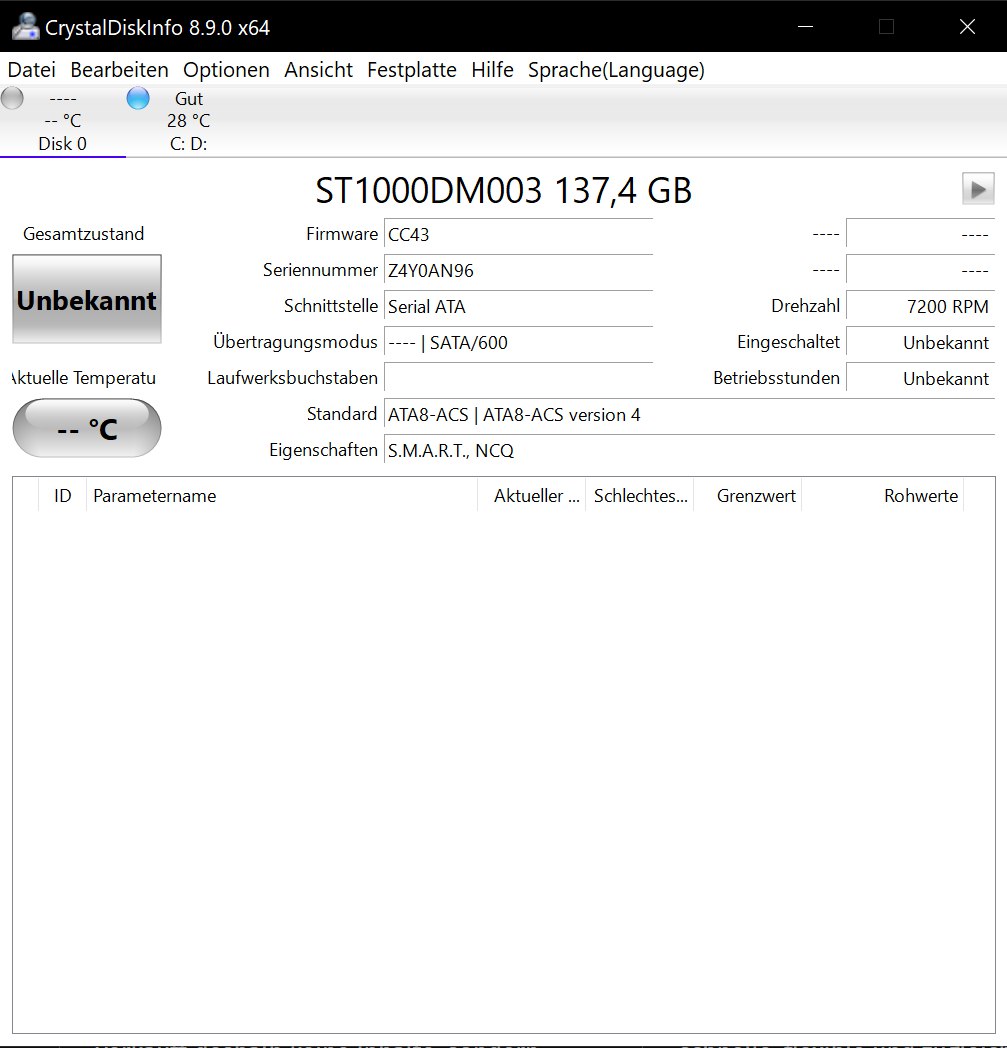

Ich habe ein Problem mit meiner Seagate HDD - diese fing gestern an plötzlich ein rhythmisches, kratzendes Geräusch zu machen. Daraufhin habe ich den PC natürlich sofort abgestellt. Sie ist 6 Jahre alt.
Heute PC wieder angestellt, und es gab nur am Anfang des Hochfahrens zwei kratzende Geräusche, danach fängt die HDD völlig normal an zu drehen. Nur erreichbar ist sie nicht, das Speichermanagement zeigt einen Datenträger 0 mit 3.86GB Speicher und unbekannter Formatierung an. (Betriebssystem läuft über eine SSD)
Da da viele Fotos und Erinnerungen drauf sind die ich nur teilweise gebackupt habe (ja, Schande über mein Haupt) habe ich einen Datenrettungsservice kontaktiert. Dort hält man sich bedeckt, kann einfach sein, kann schwierig sein, kann günstig sein, kann teuer sein, ich solle es doch einfach mal unverbindlich einsenden.
Nun wäre meine Frage: Kann jemand anhand dieser doch "schwammigen" Beschreibung eine Ferndiagnose stellen? Firmware oder Platine wird es wohl nicht sein, aber kann man hier was mit einem neuen Kopf retten oder müsste ich eine teure Stück für Stück Rettung bezahlen? Sollte das der Fall sein kann ich mir Preis für Diagnose und versicherten Versand auch direkt sparen, das kann ich mir eh nicht leisten.

@mfalolfdm: hier, das schaut gar nicht gut aus, eig sollte die 1TB haben

Da hat es wohl einiges zerbrösselt. Und wie immer kein Backup. Ich predige das wie Wasser, jedentag. Ja, wenn die Daten very importent sind, dann mal tief ins Täschel greifen angesagt ^^ Bei nem guten Anbieter, rechne mal mit nem Tausi.
