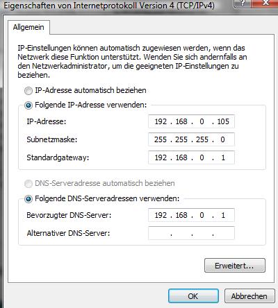

wenn du die IP Vergeben hast, sollte das wie im Screener aussehen.
oben die Ip vom Rechner und die Router IP auch beim DNS nicht vergessen ;)
