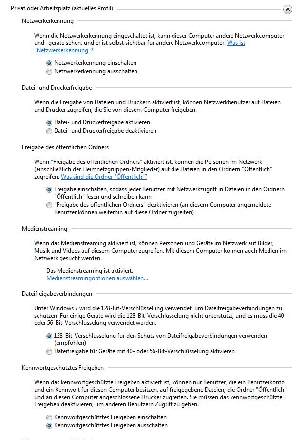

Also ich würde als erstes mal die Erweiterten Freigabe-Einstellungen im Netzwerk und Freigabe Center abgleichen auf allen PC. Da sind ja die Standard Einstellunge bei Win7 und 10 unterschiedlich. Dann den Netzwerktype kontrollieren. Sollte Privat Win10 und Arbeitsplatznetzwerk Win7 sein. Dann die Arbeitsgruppe kontrollieren, nicht das da bei einem PC Workgroup und beim anderen Arbeitsgruppe steht.
hier mal ein Screenshot wie die erweiterten Einstellungen bei Win7 konfiguriert sein müssen:
Kennwortgeschütztes Freigeben geht freilich nur wen Benutzer sich am Rechner auch mit Benutzername und Kennwort anmelden müssen. Deshalb habe ich das ausgeschaltet.

Genau so hab ich es eingestellt auf dem Win 7 Rechner wo der Freigegebene Ordner ist.

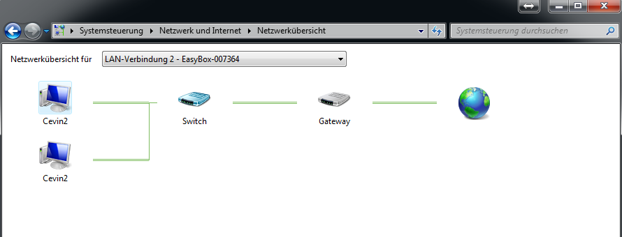

Das lustige ist ja ich sehe den Rechner ja in der Netzwerkübersicht. @anhang

Du hast also 2 Rechner die beide "Cevin2" heissen?

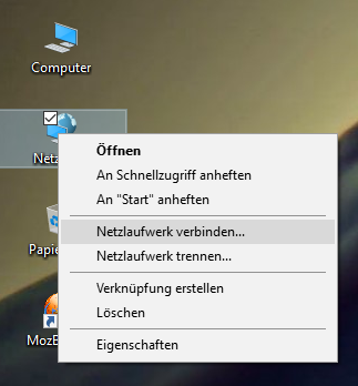

Was passiert, wenn Du auf dem Desktop das Netzwerksymbol mit der rechten Maustaste anklickst und im Fenster auswählst, das ein Netzlaufwerk verbunden werden soll? Wenn das Symbol nicht vorhanden ist, den Desktop anpassen und die Desktopsymbole einblenden lassen.

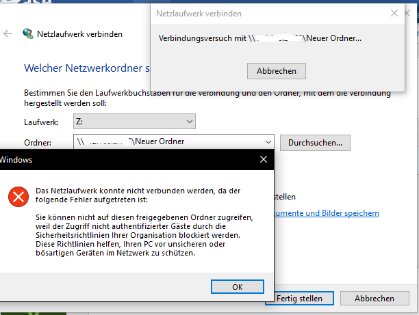

Und das passiert wenn ich versuche es zu verbinden... @anhang
@bender_ nein nur Benutzer Name... müssen beide ein Passwort haben ?

Oh nein, 2 Rechner die Cevin2 heissen. Das kann nicht funktionieren. Wie hälst Du die denn auseinander?
Am besten noch auf beiden auch cevin2 als Benutzer.
So was darf man nicht machen. Das wird immer zu Problemen führen. Warum nicht cevin2, cevin3 usw.

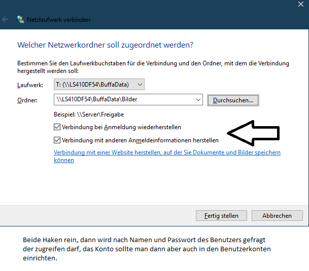

Das wollte er ja nicht wenn er es so wie @hildefeuer eingestellt hat? Auf meinen Rechnern habe ich überall ein Konto nur für die Netzwerkverbindungen eingestellt, so kann ich damit von allen Rechnern gegenseitig zugreifen.
Du musst dann in die Einstellungen der Freigabe gehen und als Benutzer z.B. "Jeder" auswählen, das wäre natürlich unsicher. Daher füge einen neutralen Benutzer hinzu der auf beiden Rechnern existiert oder wähle den Benutzer aus der den Zugriff haben soll.

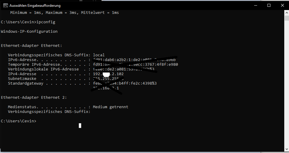

und ja die ip sind fast gleich... 192...........103 auf win 7 Rechner und 192......... 102 auf win 10 Rechner.

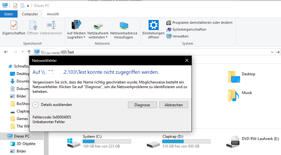

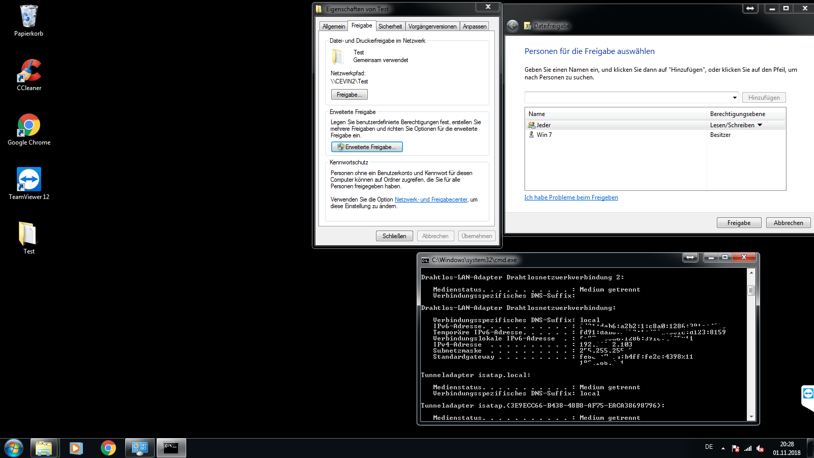

Ich hab es schon versucht über Explorer @anhang
Hab auch mal ein Bild von cmd hinzugefügt eins vom Win 10 Rechner und eins vom win 7 Rechner.
Und Bilder wo man sieht das der Ordner Freigegeben ist und wo ich mit Explorer versuche diesen Ordner anzupingen. Ich hab zur Sicherheit mal etwas zensiert da ich keine Ahnung hab ob man damit was anstellen kann.
