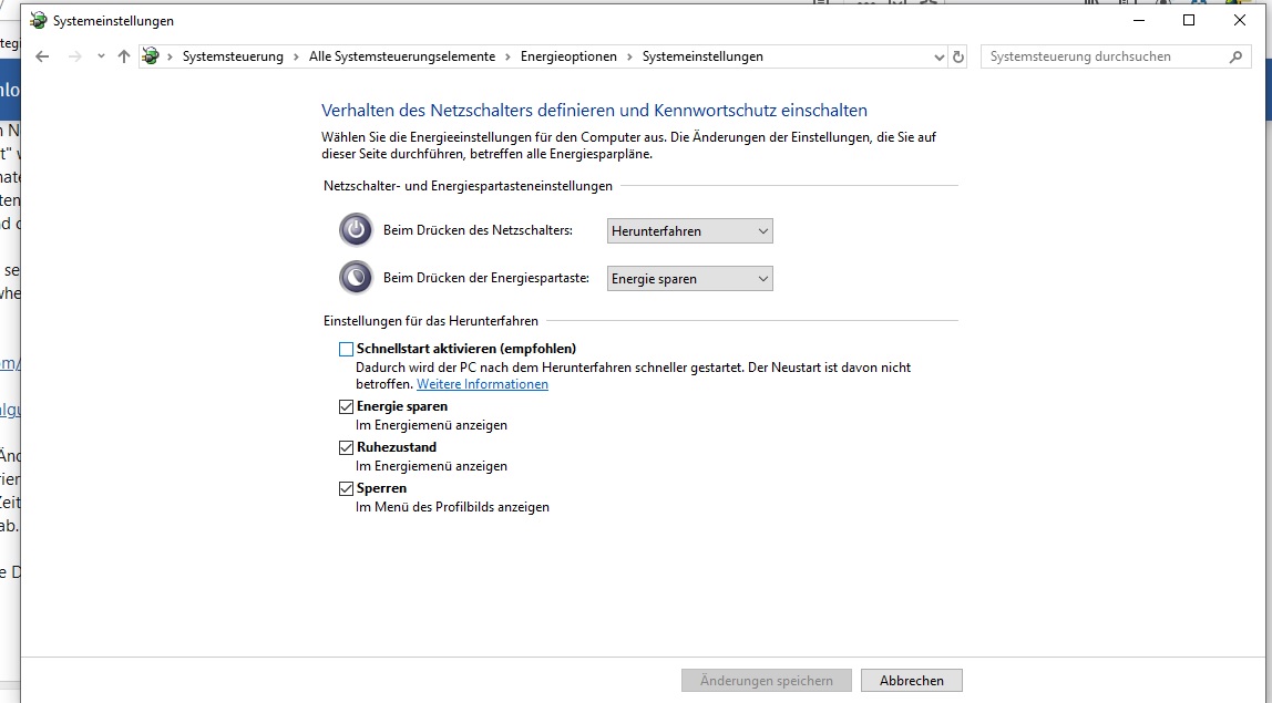

Hallo Alister1,
mit der Datei kannst du mal in der Systemsteuerung -> Energieoptionen -> Auswählen was beim Drücken von Netzschaltern geschehen soll -> Einige Einstellungen sind momentan nicht verfügbar den Schnellstart deaktivieren, dieser sollte diese Datei anlegen und er bringt aus der Erfahrung heraus massig Fehler... das ist mMn eine Option dem Motto nach: gut gedacht schlecht gemacht.
Grüße Tepesch

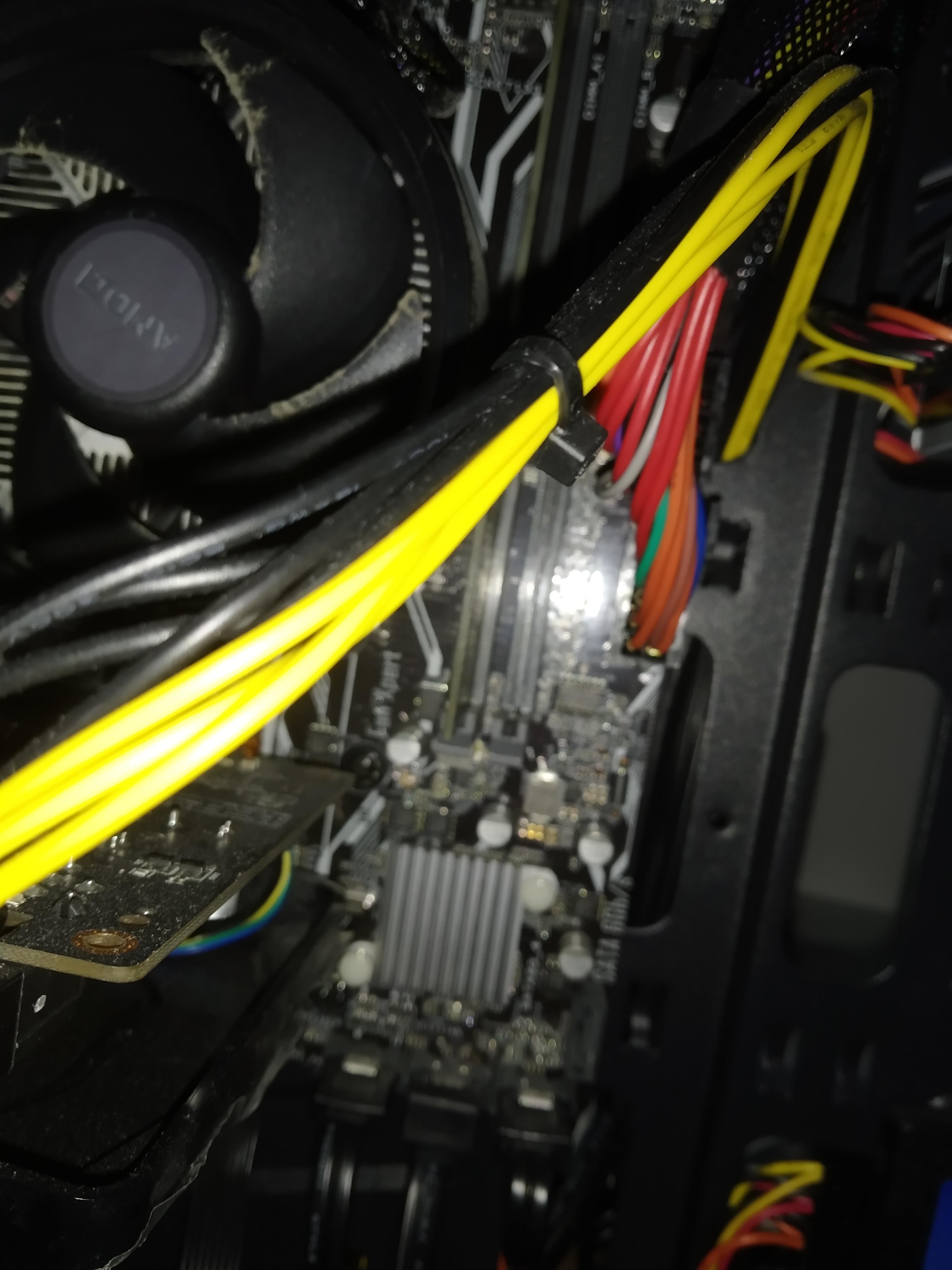

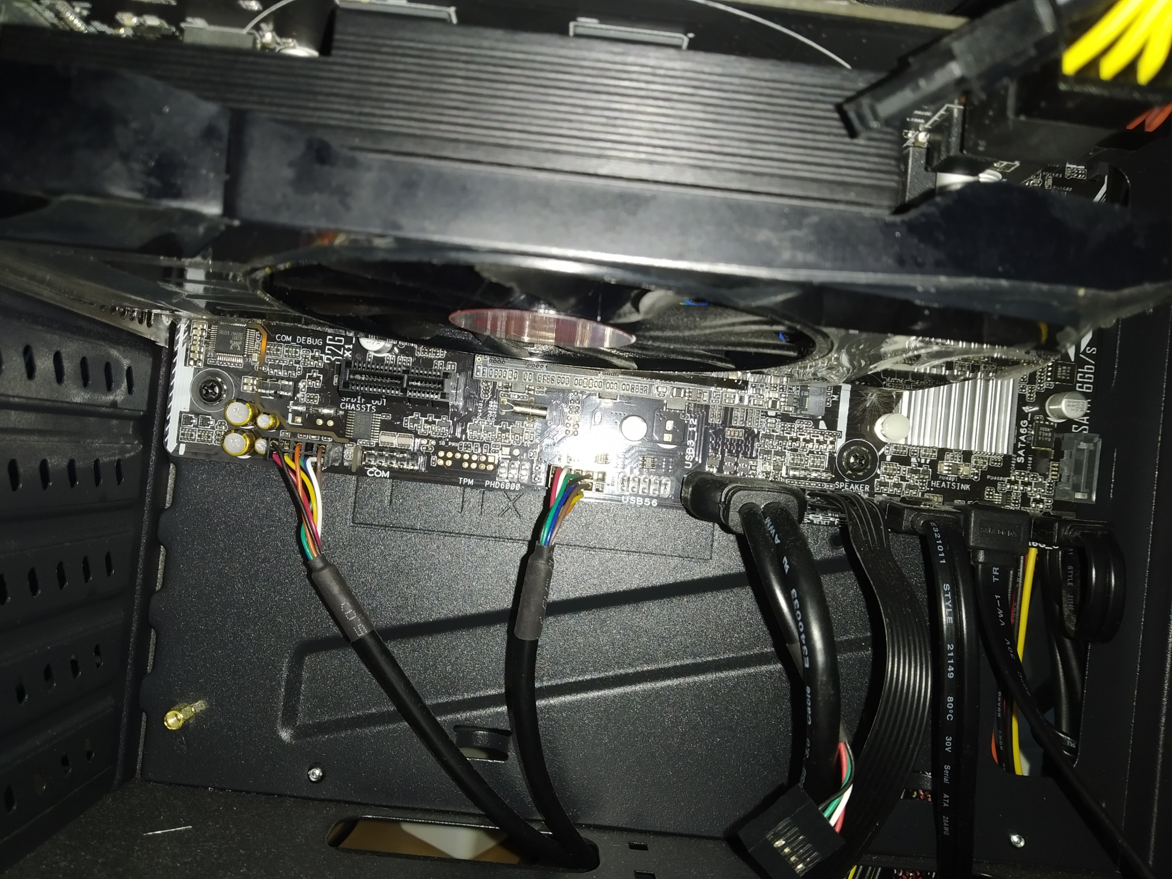

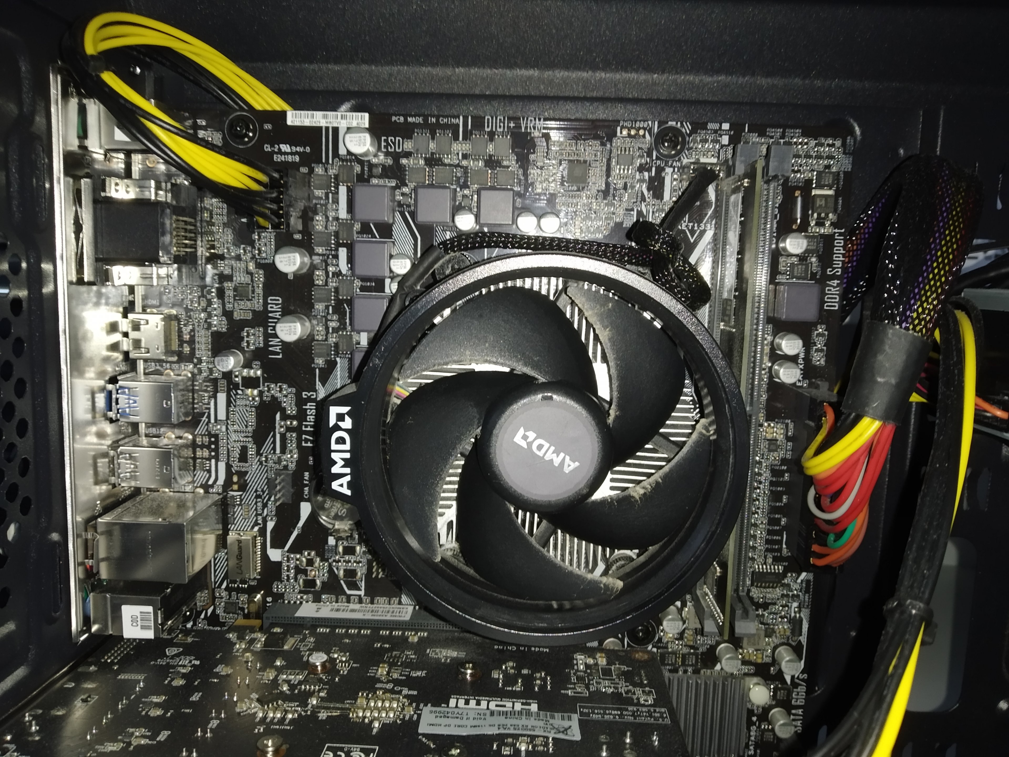

was anderes: haben die Einzeilteile eines solchen Rechnes, also Mainboard, RAM, (M2)-SSD Platten irgendwo eine Seriennummer oder ähnliches, wonach man diese eindeutig indentifizieren kann?
Kann mir auch jemand sagen, welches Teil hiervon die M2 ssd ist?

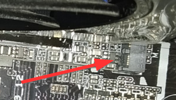

hmmm... die Rückseite ist verbaut, da sehe ich nichts und komme auch an nichts ran. Ich will es auch nciht öffen, grundsätzlich müsste aber die option bestehen, die PLatte an einen anderen Rechner zu hängen und diese dort zu formatieren, oder?
die steckt unter der Grafikkarte!
ich sehe zwar nichts unter der Grafikkarte, was wie eine SSD M2 aussieht, aber ich bin auch DAU.

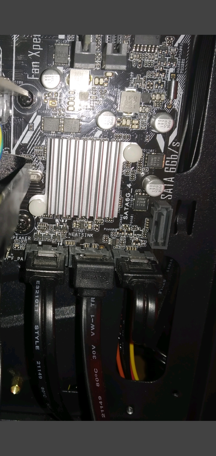

Übrigens dreht der Ventilator unter der Grafikkarte nicht. Möglicher Zusammenhang mit irgendwas?
EDIT: beim Boot zeigt er an "SMART Failure Predicted on SATA6G_4", hier noch ein Foto:
Kann es sein, dass der silberne Chip die M2 ist? Daneben steht die Bezeichnung SATA6G_4 ....
Wenn hier nix drin steckt, ist da nix mit M2.
Hier Bild vom Hersteller fuer das Brett.
Das Brett hat nur diesen einen Slot. Auf der Rueckseite ist keiner.
