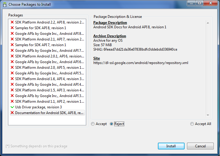

Nun erscheint das abgebildete Fenster. Dort klickt man die Elemente der Liste durch und wählt lediglich beim Usb driver package die Option Accept. Die übrigen werden mit Reject abgelehnt. Anschließend werden die entsprechenden Pakete per Klick auf Install heruntergeladen und im SDK-Ordner abgelegt.
So sollte es aussehen:
Es schadet natürlich nicht, auch weitere Elemente des SDK herunterzuladen, allerdings sind sie für die Erstellung von Screenshots nicht notwendig und erhöhen die Download-Zeit und steigern den Platzverbrauch. Was wir benötigen, ist abgesehen vom Treiber bereits im Verzeichnis tools vorhanden. Nun haben wir allerdings auch den Treiber, sofern er denn noch benötigt wird. Ihn zu haben, kann allerdings nicht schaden.

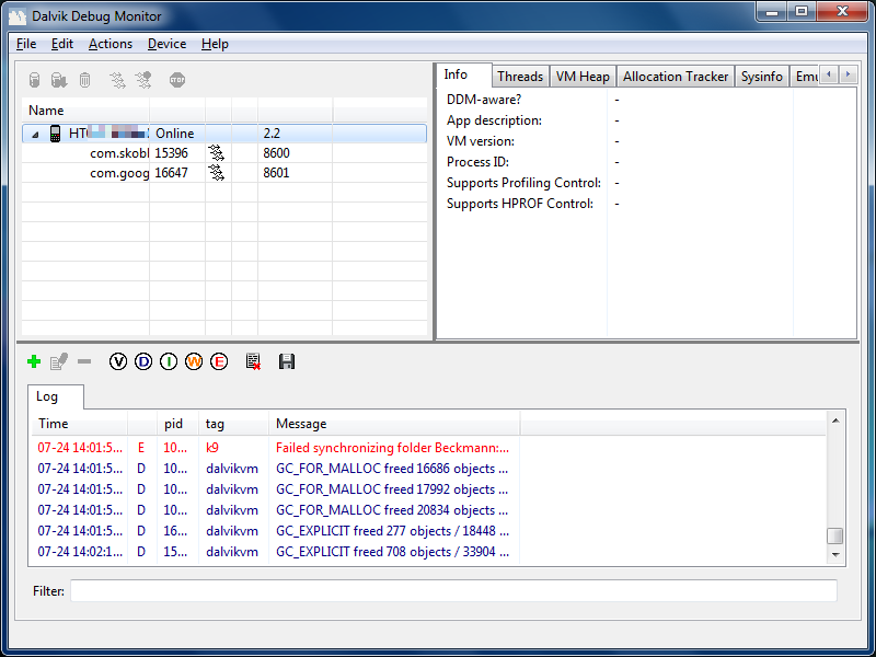

Nach einigen Sekunden startet sich auch ein Fenster mit grafischer Benutzeroberfläche, der Dalvik Debug Monitor. Im Fenster sollte sich eine Liste der per USB verbundenen Android-Geräte oder gestarteten Android-Simulatoren befinden. Für uns ist eher ersteres relevant. Erscheint in der Liste kein Gerät oder ist das eigene Android-Modell dort nur als offline verzeichnet, besteht ein Problem mit der Verbindung oder mit dem Treiber (siehe FAQ).
Normalerweise sollte es nun aber in etwa so aussehen:

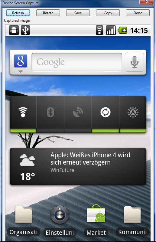

Nun kann im Menü unter Device die Auswahl Screen Capture... gewählt oder dieses Fenster mithilfe der Tastenkombination Strg + S aufgerufen werden. Im Anschluss sollte ein Fenster erscheinen, das den Bildschirminhalt des Android-Geräts darstellt. Etwa so:
Nun kann der Screenshot per Klick auf Save im PNG-Format gespeichert und im Anschluss nach Belieben mit anderer Software bearbeitet werden.
