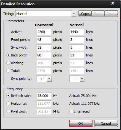

1. In den Win Settings von 60 auf 70 Hz gewechselt (75 nicht verfügbar)

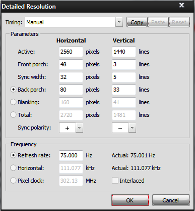

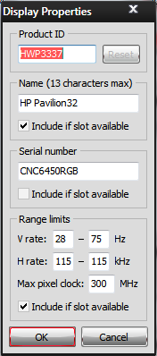

2. Mit CRU die Freesync Range auf 28-75Hz erweiter, nach dem Reeboot läuft es dann mit 28-70Hz

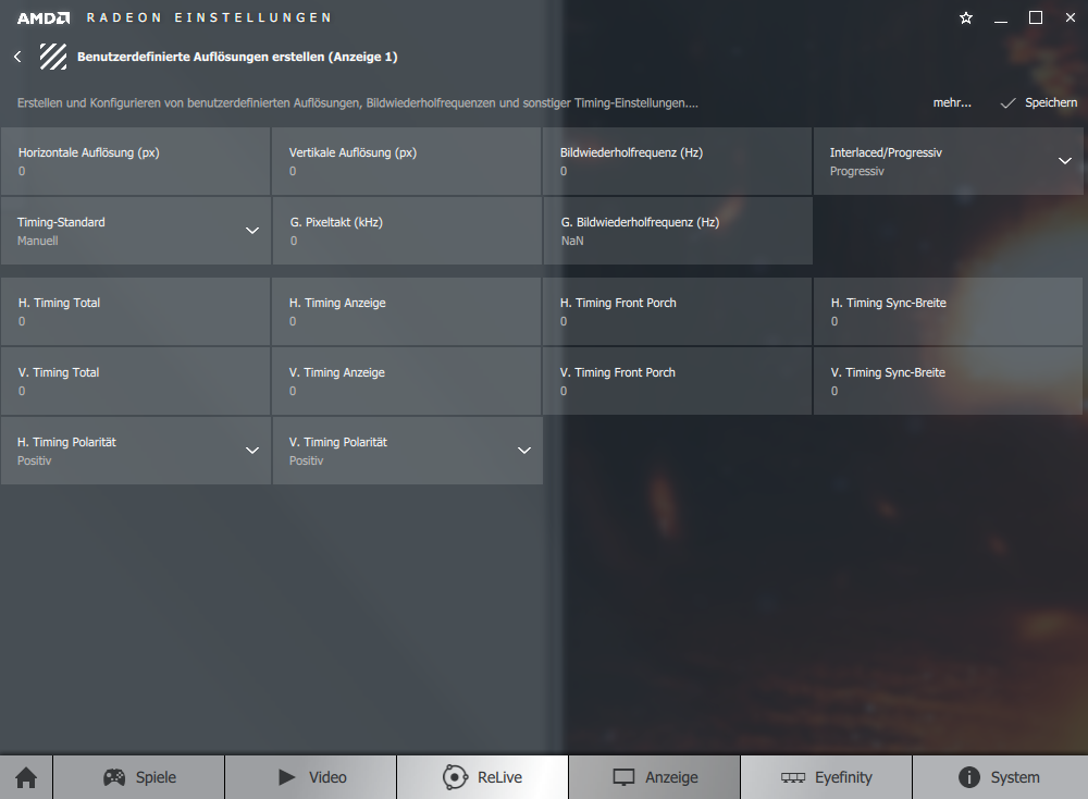

An diesem Punkt wollte ich via Crimson und benutzderdef. Auflösung auf 75Hz wechseln. In einem Bericht habe ich gelesen, dass es so funktionieren soll. Mein Problem ist jedoch, dass sämtliche Timings etc. in der Einstellung auf der benutzerdef. Auflösung auf 1/0/Manuell etc. stehen, sprich die aktuellen werden nicht übernommen, so dass ich nur die Hz anpassen müsste. Scheint bei mir anders zu sein als bei anderen, keine Anhnung wieso. Wenn ich nun alles manuell einstelle (hab funktionierende Werte ebenfalls aus einem Post) lässt sich die Einstellung nicht speichern. Genau genommen lassen sich garkeine benutzerdef. Einstellungen speichern. Es folgt immer die "...nicht kompatibel..." Meldung, egal welche Werte ich teste. Evtl. gibt es da Probleme mit CRU??
3. Monitor treiber installiert um an die 75 Hz zu kommen (ja, hätte ich evtl. zuerst machen sollen...)
Der Treiber brachte aber auch keine anderen Ergebnisse.

Screenshot Crimson benutzerdef. Auflösung:

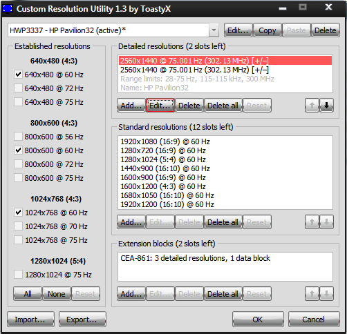

HAst du via CRU mal die 75HZ als Standartauflösung eingestellt oder nur im Crimson probiert ? Ich habe zumindest die Erfahrung gemacht, dass ich mit CRU weiter komme (mehr HZ) als mit dem AMD Treiber.
Da konnte ich dann auch gut nachvollziehen, wann mein monitor dicht macht ... nämlich sobald der PixelClock über 165MHz liegt. Bei manchem Monitoren findet sich der max PixelClock auf im Datenblatt.
mfg
Hab ich gemacht, und auch so belassen. Hat aber kein Effekt.
Glaube auch nicht, dass sich das mit nem PixelClock von über 300 übernehmen lässt. Was kommt da raus, wenn du LCD reduced oder Standard statt manual verwendest ?
Steht ja eig. auch in dem einen Screen Max Pixel Clock 300 ... darüber macht er dann evtl. dicht.
Oder kann man da auch einfach was eintragen ?^^
mfg
Da Steigt die Pixel Clock dann über 304 bei 75Hz. Der Monitor kann es ja aber anscheinend schon, da es mit dem "VSR" Trick in den Einstellungen läuft.
