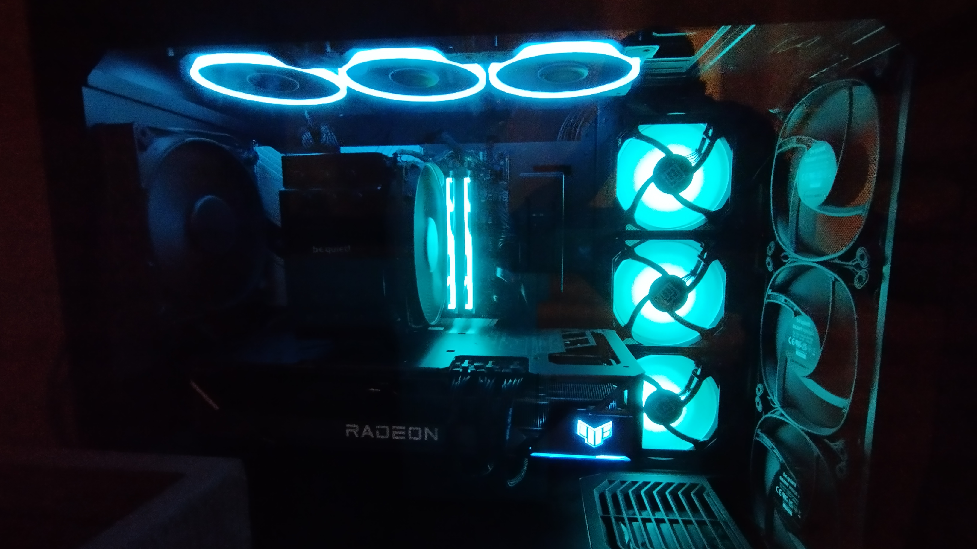

Servus
Welche Wasserkühlung könnt ihr mir empfehlen für den i9 14900K ?
Die CPU ist bereits unterwegs..
Mein DARK Rock 4 wird sicherlich nicht ausreichen...
Be quit DARK Base pro 901
MSI Z790 Pro A MAX wifi
G Skill 32 GB DDR5 6400
Asus Tuf gaming RX 7900xtx
be quit straight Power 11 1000 Watt
noch den DARK Rock 4....
die Wasserkühlung sollte die CPU unter 100 Grad halten können . Gibt's da eine ?
dieses thermal Grizzly contact und Extrem Wärmeleitpaste habe ich auch bestellt .
danke dir eure Hilfe! 😚
