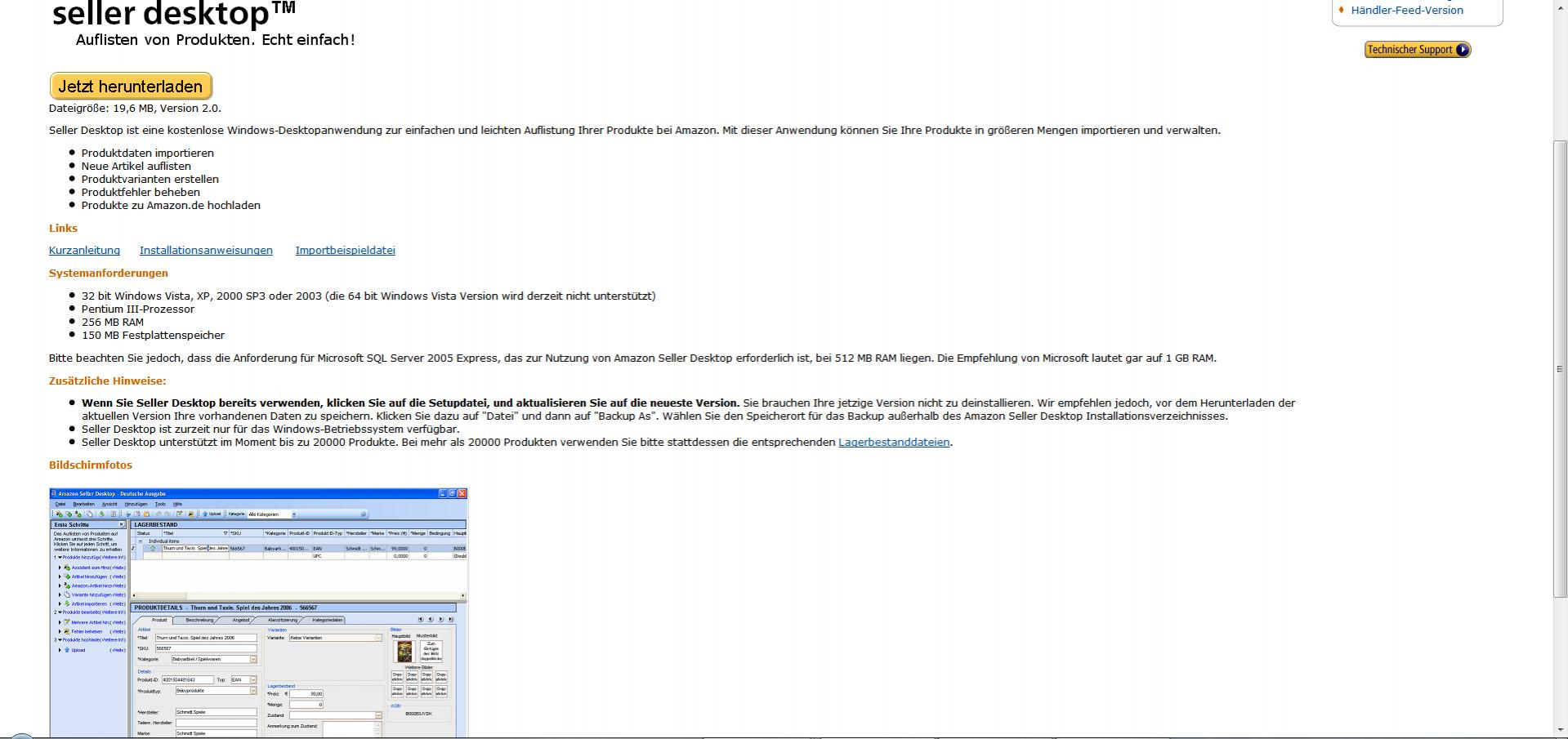

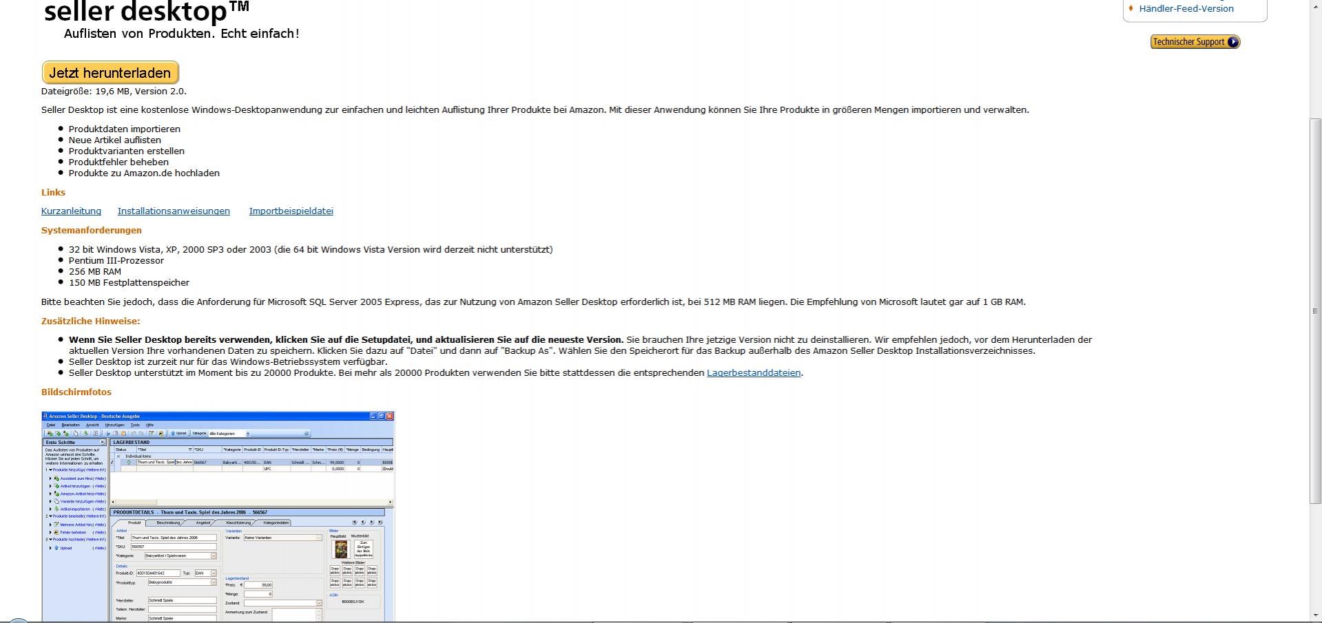

Ich habe einige ältere Anwendungen die leider nur unter 32-Bit laufen, daher möchte ich unbedingt Windows XP ans laufen bringen, damit ich die Programme nutzen kann damit.
Unter anderem muß ich das folgende Programm ans laufen bekommen was leider absolut nicht unter Windows 7 64-Bit geht was jetzt auf dem Laptop installiert ist, das ist eigentlich der Hauptgrund:
https://sellercentral.amazon.de/gp/...128450_cont_scsearch?ie=UTF8&itemID=200128450
(ich hoffe der Link funktioniert, wenn man nicht dort eingelogt ist?)
Edit: Ne leider nicht, es handelt sich um die Amazon Seller Desktop Software, welche 19.6MB groß ist!
Amazon ist so dämmlich das die es nicht schaffen eine Software auch für 64-Bit rauszubringen, daher bleibt mir keine andere Wahl als ein altes 32-Bit Windows Betriebssystem extra für das Programm auf eine Partition oder USB-Stick ans laufen zu bekommen, damit ich anschließend die Software darauf laufen lassen kann!

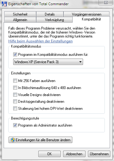

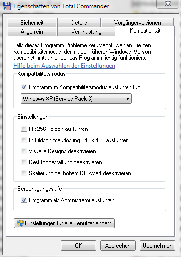

ist eigentlich ganz einfach. rechtsklick auf die installationsdatei -> eigenschaften -> und dann siehe screenshot 1

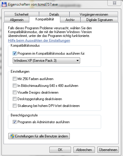

ist die installation abgeschlossen einfach die programm exe rechtsklicken -> eigenschaften -> siehe screenshot 2
damit läuft bei mir zb empires - die neuzeit (von 2002/3!) auf win 7 x64 ohne probleme.
versuchs einfach mal.
