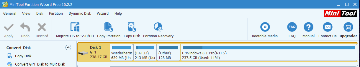

Aktuell siehts bei mir so aus (ist eine SSD): MiniTool.PNG
Ich mache es immer so, das ich jede Partition einzeln formatiere und lösche, bis zum Schluss nur einziger Bereich übrig ist, der sich dann "unallocated" (oder so ähnlich) nennt . Darauf kannst du dann dein neues Windows installieren. Ich habe die SSD nicht partioniert, sondern für die Daten eine weiter 2,5" HDD spendiert.

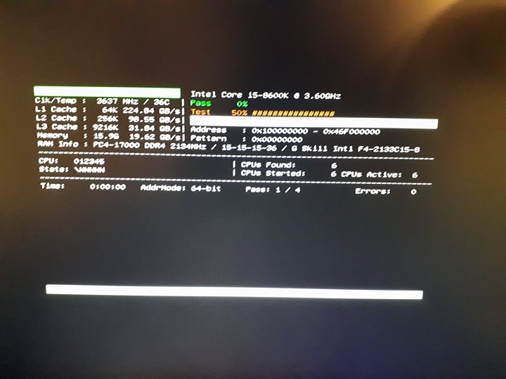

Hallo Leute,
leider bin ich dieses WE nicht wirklich weiter gekommen.
Nach dem Bios update wollte ich nun memtest laufen lassen... ohne Erfolg.
Das Programm hängt sich direkt nach dem Start im ersten Test auf und ich kann über die Tastatur nichts mehr ausrichten. Es ändert sich auch nichts, wenn ich längere Zeit warte (Bild anbei) - an was könnte das liegen?
Ich checke nun nochmal die RAM Einstellungen im Bios und teste dann die Steckplätze und die Riegel einzeln.
Zudem habe ich von Problemen bei zu fest angezogenen Schrauben des CPU Kühlers gelesen - ich lockere diese mal und hoffe. Die Festplatte teste ich dann im Laufe der Woche am Rechner meines Bruders.
Falls jemand noch Ideen hat, bitte melden.
Ich gebe Rückmeldung, sobald ich neue Informationen habe.
