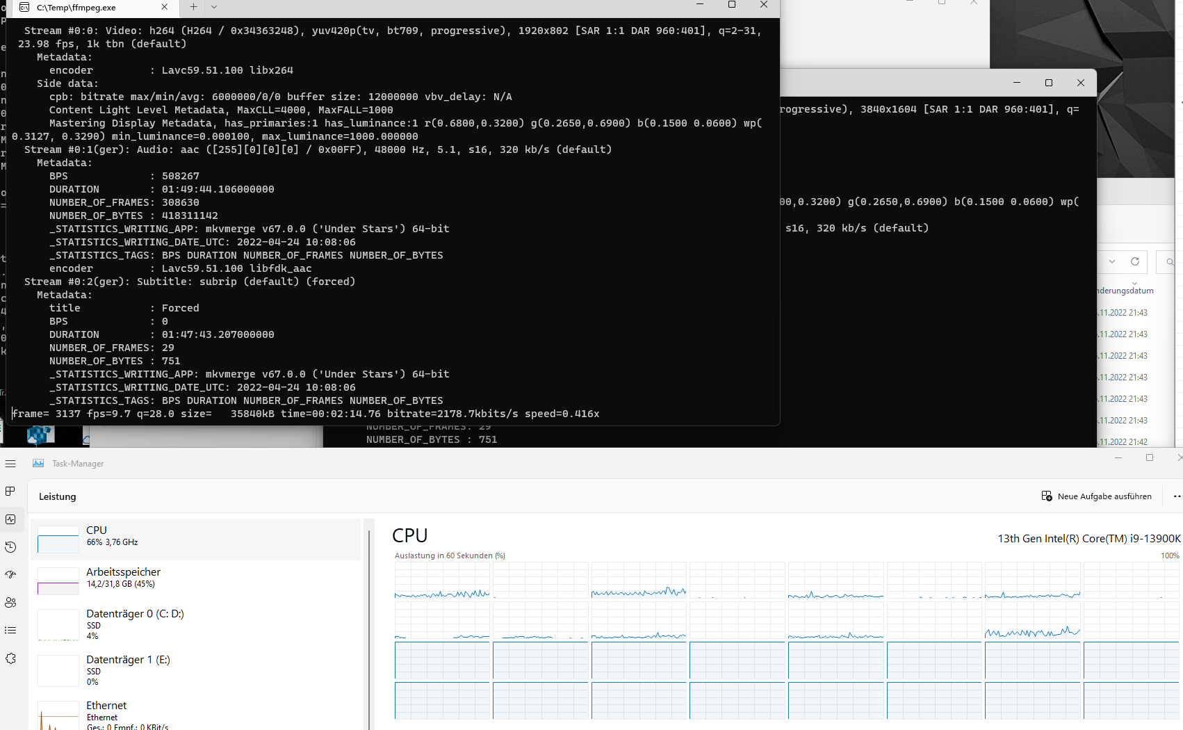

ich habe meinen 13900k zunächst mit meinem bestehenden OS (W11 Insider) in Betrieb genommen, neulich aber neu installiert.
Interessanterweise fällt mir nun auf, dass das Big Little nun anders agiert als bisher angenommen. Auf 80W limitiert (Langzeit Last) nutzt das OS 100% der E Kerne, spart sich die P Kerne komplett auf. Woran es das fix macht ka, FFMPEG jedenfalls wird so auf die E Kerne verlagert. (an sich ja gut wenn das ggf sogar effizienter/ schneller ist)
Dabei starte ich ohne Prozessvorgabe, also "start /wait".
"start /wait /low" verhält sich gleich.
Nutze ich "start /wait /high" geht er auf alle Kerne.
Jetzt müsste ich mal noch schauen was schneller ist. Bei zb 100W fixed. Mehr Takt auf E Kernen oder Mixed P + E. Alle mal interessant

also meine Tests ergeben keinen Sinn.
Um mal das mit E und P Cores bei 80W nachzustellen...
-> FFMPEG mit /low baucht ~5:07 Minuten = nutzt nur E Kerne
-> FFMPEG mit /high braucht ~3:10 Minuten = nutzt E + P Kerne
Jeweils Limit auf 80W, aus der Dose zieht der PC dabei gleich viel Saft (gemessen am Energymeter). Tendenz vielleicht 1-3W mehr bei high.

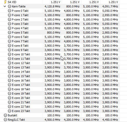

Die Taktraten auf /low:
und hier auf /high
Sieht auf /low wesentlich höher aus, aber bedenken dass hier nur die E Kerne ausgelastet wurden.
In Summe sind hier alle 24 Kerne = 32 Threads im Verbund wesentlich schneller und effizienter als die Sache auf 16 E Cores bei höherem Takt zu limitieren. Ich frage mich etwas die das im Alltag aussieht, da scheint ja an sich dann was nicht richtig zu laufen da es wenig Sinn macht ineffizienter zu agieren.

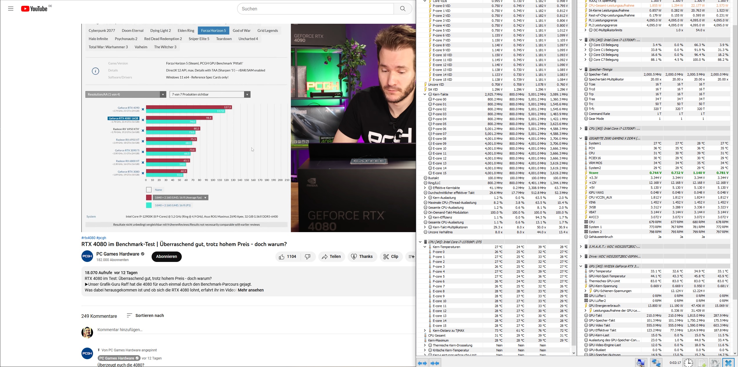

Also paar P-Cores laufen schon mit ...
(5 Tabs + Video läuft)
