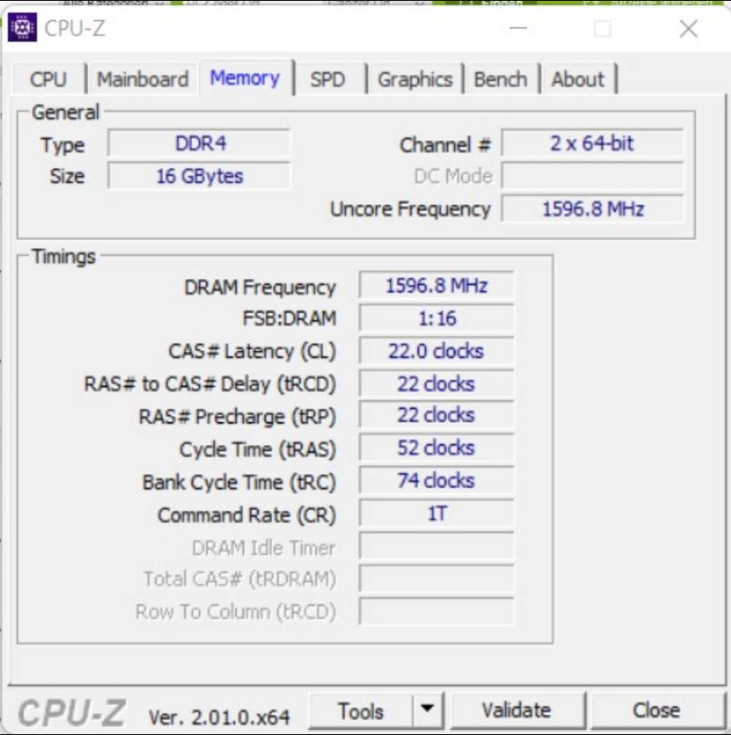

bei Lenovo Legion 5 wurde ja wohl langsamer und schneller RAM verbaut.
Ist bei mir der schnelle oder der langsame drin?
Danke im Voraus

PCI Express x8 oder x16, bezieht man meist als Anbindung bei Grafikkarten und nicht beim Ram. Unter SPD wird dir nur angezeigt mit wieviel dein verbauter Ram max. laufen kann. In dem Fall mit 3200MHz bei CL22 Werten. Wenn du uns noch den Memory Reiter als Screenshot verlinkst, können wir sehen ob dein Ram auch dementsprechend läuft.

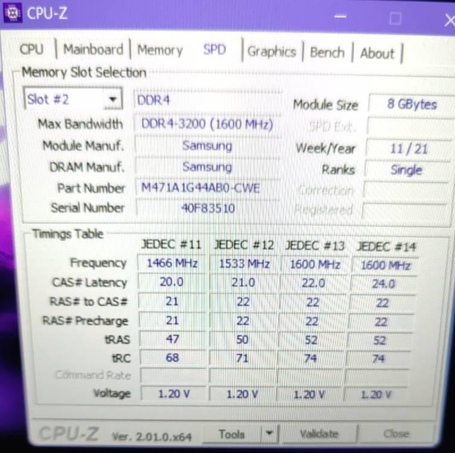

Hier bei Samsung erkennt man es an der 44 in der Mitte = x16
Ein x8 hätte 43

Und kann jemand sagen ob das x8 oder x16 RAM ist?
x16 würde ich vermuten?
Geh doch mal einen Reiter weiter (SPD). h00bi hat doch schon eine Lösung gepostet :)
