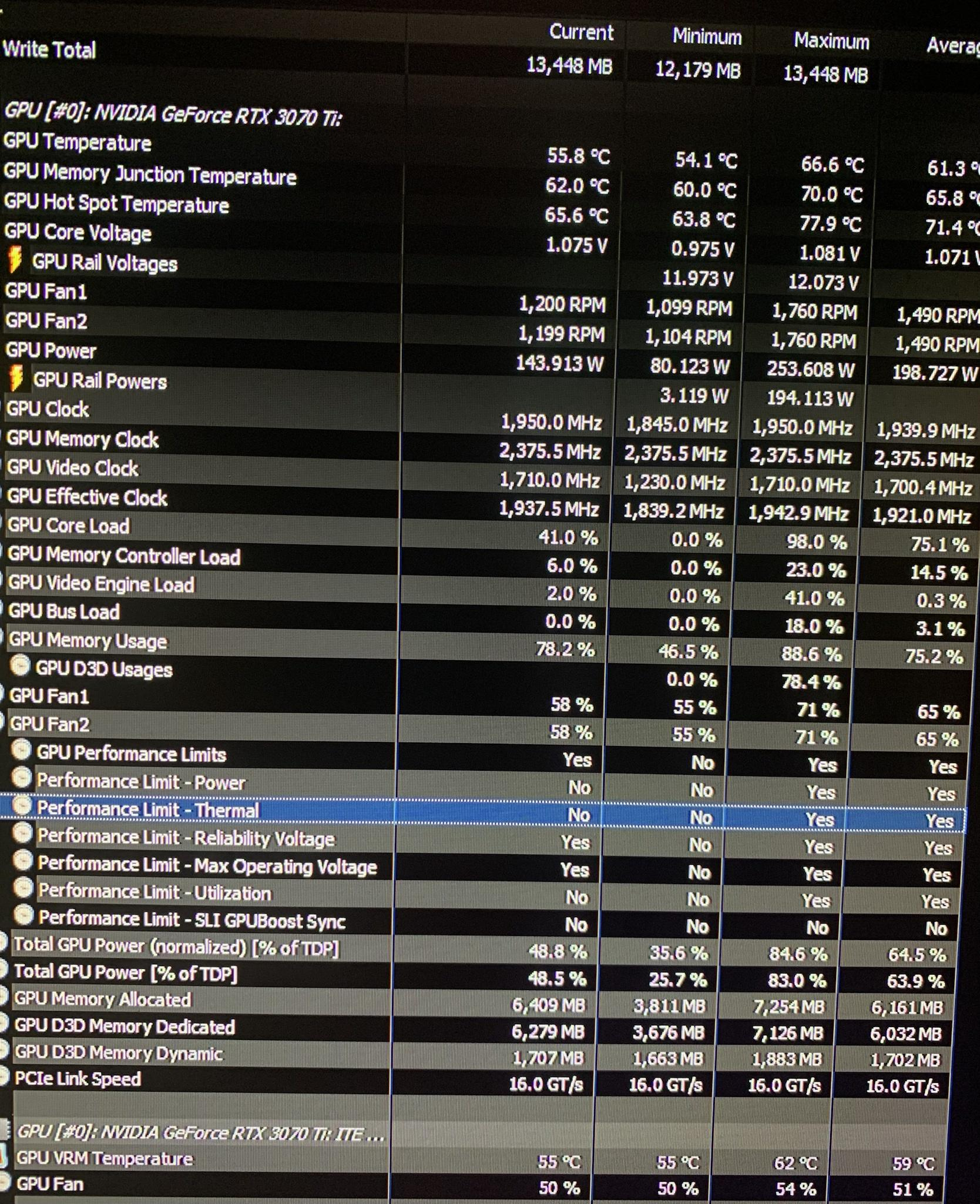

Ist das erstbeste Bild aus dem Internet:

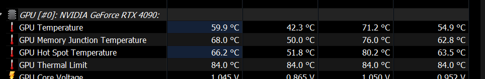

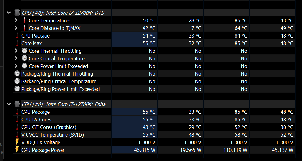

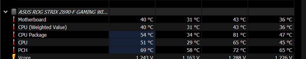

Ich habe hier mal reingepostet was ich denke dass ihr sehen wolltet. Ja, D4 reizt die GPU nur zu 80-82% aus
Interessant wäre, wie viel von den max. 450 Watt die 4090 bei Diablo 4 zieht. Das müsste auch irgendwo in hwinfo stehen. Dann kannst du grob einschätzen, wie viel schlimmer es noch werden kann. Generell sind deine Temperaturen aber unbedenklich.
