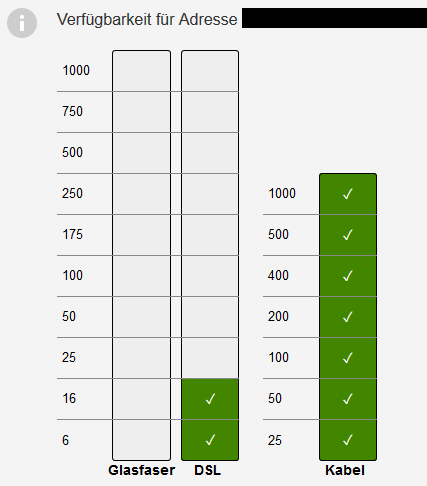

Hayda Ministral schrieb:
Für die Verfügbarkeitsprüfung habe ich mir mal diese URL abgespeichert. In meinen Augen aussagekräftiger. Ob sie zuverlässig ist weiß ich nicht.
Da kommt raus, dass ich nur maximal 16Mbit/s DSL bekomme, nichts anderes.
Interessant. Die Darstellung ist auf jeden Fall kundenfreundlicher. Das Ergebnis stimmt sogar mit der normalen/anderen Verfügbarkeitsprüfung überein.
