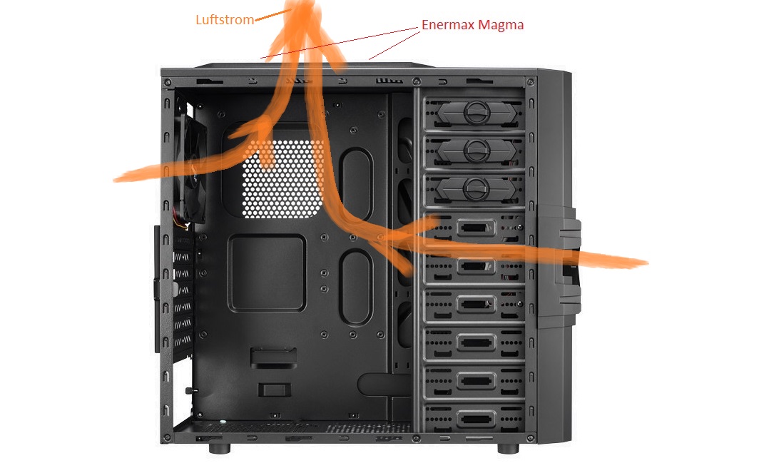

Das Gehäuse habe ich gewählt, da es laut aussagen eine gute Kühlmöglichkeit bietet. Optisch ist es nicht 100% mein fall. Passt eigentlich alles da rein?
Die beiden zusätzlichen Lüfter sollen laut Händler wie folgt eingebaut werden:

Die Lüfter kannste direkt mal entfernen, viel zu teuer.
mATX Board in einem ganz normalen Midi Tower, wieso???
Kabelmanagement beim NT kann man sich eig. sparen, und ein Macho oder so würde es auch tun, den Kühler sieht man ja sowieso nicht bei dem Case. Die höhe könnte ausserdem auch problematisch werden.
