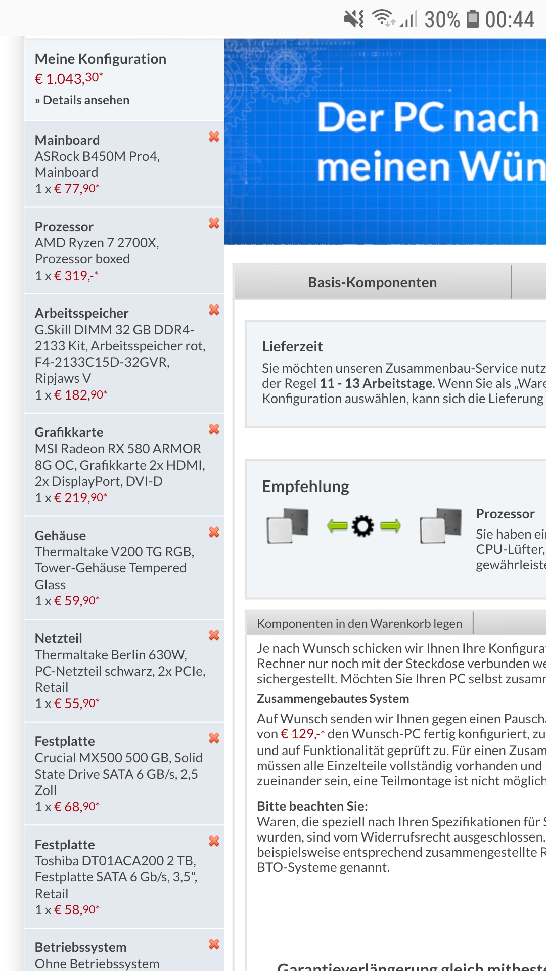

Habe an Folgende Konfiguartion gedacht hört sich für mich sehr stimmig an und sollte meiner Meinung nach für 4k Videoschnitt passen oder? Anbei ein Screenshot von den Komponenten
Cpu: Ryzen 2700x
Gpu: Radeon RX 580 armor
Arbeitsspeicher: G Skill Dimm 32Gb DDr4
Mainboard: As Rock B450M Pro4
Hdd Festplatte:2Tb toshiba Massenspeicher
Ssd crucial 500GB
Netzteil: Thermaltake Berlin ( kann aber auch von Bequiet sein)
Und irgendein Gehäuse( ist mir egal)
Also meine Frage passen die Komponenten zusammen? Gibt es irgendwelcheVerbesserungsvorschläge.
Dann würde ich mir die Teile bestellen.
Schonmal vielen dank an alle die sich beteiligen werden :)
Reaktionen: Hägar Horrible und SVΞN
Unabhängig vom Einsatzgebiet profitieren die Ryzen CPUs enorm von schnellem Speicher, weshalb du mindestens auf DDR4-3000 setzen solltest.
Empfehlung: G.Skill Aegis 32 GB DDR4-3000 CL16
Eine RX 580 ist für die Bildbearbeitung wie mit Kanonen auf Spatzen schießen, absolut übertrieben. Die RX 570 reicht vollkommen und beim Sapphire Nitro+ Modell hast du außerdem die bessere Kühllösung.
Empfehlung: Sapphire Nitro+ Radeon RX 570 8 GB
Bei der SSD würde ich direkt zu einem 1TB Modell greifen.
Empfehlung: Crucial MX500 1TB SATA
Ob sich ein Threadripper auf der TR4-Plattform für dich lohnt, kannst nur du anhand deines Use Cases beantworten.
Die Zusammenstellung von @Nightfly09 ist aber schon richtig ordentlich.
Da Spiele für dich nicht so wichtig sind würde ich dir für Resolve einen 2700 ohne X empfehlen. Die 200 mhz machen das Kraut auch nicht mehr fett vor allem da der 2700 grad mal 240€ kostet.
Deine SSD würde ich vergrößern, glaubs mir, ich verwende Resolve selbst. 1TB wäre da sehr empfehlenswert.

Vorsicht, du hast als Mainboard in deiner Planung einfach das aller billigste B350-Board ausgewählt. Vor dem Hintergrund, dass im Sommer aller Voraussicht nach 10-, 12- oder gar 16-Kerner für den Sockel AM4 erscheinen werden, würde ich persönlich (!) ein höherwertiges AM4-Board wählen, bei dem ich mir persönlich (!!) höhere Chancen ausrechnen würde, auch ein BIOS-Update mit Unterstützung für diese CPUs zu bekommen. Natürlich kann es durchaus sein, dass Asrock das selbst bei den low-end-Boards machen wird, aber meiner Meinung nach wird das nur bei den Boards mit dickerer Spannungsversorgung der Fall sein. Ich habe aber KEINE Fakten zu nennen, das ist lediglich ein "educated guess".
Meine Zusammenstellung würde so aussehen:
1 AMD Ryzen 7 2700X, 8x 3.70GHz, boxed (YD270XBGAFBOX)
1 MSI B450 Gaming Pro Carbon AC (7B85-001R)
1 G.Skill Aegis DIMM Kit 32GB, DDR4-3000, CL16-18-18-38 (F4-3000C16D-32GISB)
1 Zotac GeForce GTX 1070 Mini, 8GB GDDR5, DVI, HDMI, 3x DP (ZT-P10700G-10M)
1 Toshiba DT01ACA 2TB, SATA 6Gb/s (DT01ACA200)
1 Crucial MX500 500GB, SATA (CT500MX500SSD1)
1 Sharkoon T3-V
1 be quiet! Pure Power 11 500W ATX 2.4 (BN293)
Das sind jetzt allerdings etwas über 1100€ als Summe der Bestpreise.
Mit der RX 570 könntest du noch 100€ sparen.
Wenn du erst mal mit einer günstigeren CPU beginnst und bei Bedarf im Sommer aufrüstest,, lässt sich auch noch teilweise kräftig sparen. In Frage kommt z.B. auch der Ryzen 1700X aus der Vorgänger-Generation, aber d würdest du noch für ab ca. 30€ einen CPU-Kühler brauchen.
In deinem Start-Beitrag hast du einen Screenshot von Alternate angehängt. Willst du bei diesem Anbieter bestellen? Das ist ein Händler von dem man fast nur Gutes hört, aber die Preise sind etwas höher. Es wird also nicht bei meinen genannten Bestpreisen bleiben. Außerdem: Willst du den PC fertig montieren lassen? Weil das kostet nochmals 129€. Selbst bauen kostet nix, aber du hast soweit ich das sehen kann noch nicht gesagt, ob du das kannst/willst.
