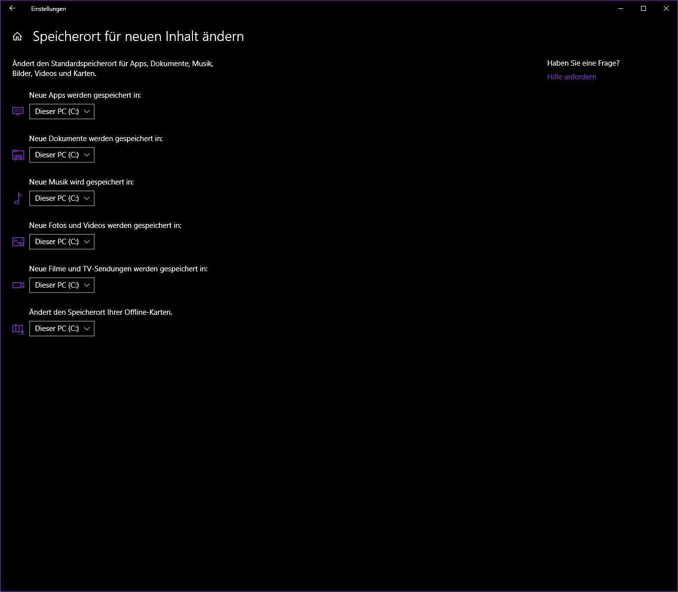

Sonst geht auch das - selber aber nicht vorgenommen:
  1. Windows-Einstellungen öffnen (Windows-Taste + I)
  2. System anklicken
  3. Speicher anklicken
  4. Unter 'Weitere Speichereinstellungen' 'Speicherort für neuen Inhalt änder' anklicken
  5. Im Dialog 'Speicherort für neuen Inhalt änder' die entsprechenden Einstellungen vornehmen
Reaktionen: jondelectar und John Sinclair
