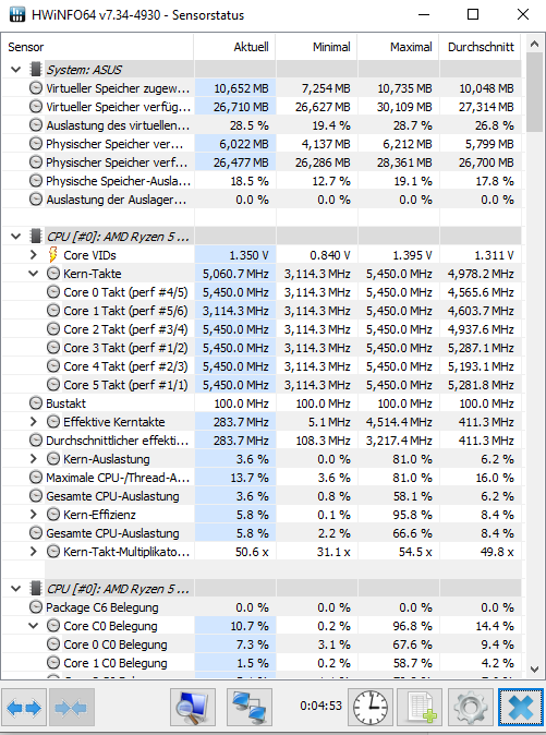

Ich habe etwas mit der Ratio von der CPU rumgespielt, um zu schauen wie stark man theoretisch die übertakten kann. Nachdem ich das BIOS wieder zurückgesetzt (nach dem Zurücksetzten stand bei der Ratio wieder "AUTO" und 4,7GHz als Zielfrequenz) hatte, schien alles normal zu sein. Die CPU taktete normal mit 4,7GHz und unter Last auf 5,3GHz. Allerdings verbraucht die CPU wesentlich mehr Strom (123W unter last und bei fester Ratio von 5,3GHz nur 93W (in Cinebench)) und trottlet extrem schnell unter Last auf 5,150GHz, da sie extrem heiß wird (sofort 95°C).
Ich habe die Ratio jetzt auf 5,3GHz gestellt. Da läuft sie gut und wird nie über 73°C. Ich möchte das wieder rückgängig machen, da sie im IDLE ja mit 5,3GHz dann auch mehr Strom verbrauchen müsste, als mit nur 4,7GHz. Mit konstanten 5,3GHz habe ich einen Verbrauch von 38W im IDLE, während ich derzeit mit Auto 54W Leistungsaufnahme habe. Ob das bevor ich mit der Ratio rumgespielt habe auch so war kann ich nicht sagen.
Hab nochmal auf Auto jetzt gestellt: Die CPU Taktet sehr Wild von 3,114GHz bis 5,45GHz (siehe Bild) im IDLE.
Mir fällt auch jetzt auch auf, dass die VIDs ziemlich hoch sind, oder ist das normal?

Ist ja alles richtig was du sagst, nur dass nach dem zurücksetzten des BIOS die CPU nicht auf 4,7GHz taktet und dann auf 5,3GHz boostet wenn nötig, sondern wild zwischen 3,114GHz und 5,45GHz taktet. Das ist NICHT normal. Normalerweise ist der Boosttakt 5,3GHz und nicht 5,45GHz und der minimale Takt 4,7GHz. Da ich ihn auf konstant 5,3GHz gestellt habe, müsste er dort dann ja heißer laufen als bei den normalen Auto Einstellungen. Und diese 95°C dürfte die CPU eigentlich nur bei Cinebench oder so erreichen, wenn du ihn overclockst. Im Gaming müsste er eigentlich weit davon entfernt sein. Hogwarts Legacy lastet die CPU INSGESAMT auch nur zu 35% aus. Da es aber nur 1 oder 2 Core verwendet läuft es dort ins Limit. Und wie gesagt: 10°C kühler mit fester 53er Ratio, obwohl das eigentlich heißer sein müsste.

Also wegen dem Takt nochmal im unteren Bereich, das die CPU unter die Basistaktrate geht ist auch ganz normal. Da dachtest du ja, das wäre ein Problem. Die Basistaktrate heißt nicht, das es der unterste mögliche Takt ist beim nichts tun.
Achte auch mal auf die Effektive Taktrate, die der HWInfo angibt.
