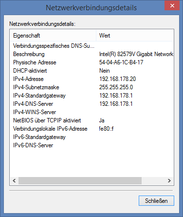

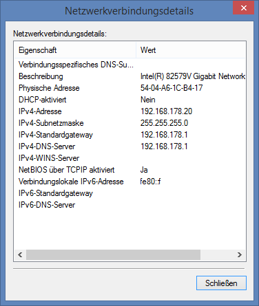

Hast Du mal geprüft was die Fritzbox beim WAN Status für eine IP hat?
Er hat also nicht erkannt dass der FTP Port offen ist? Normalerweise sollte das als "Problem" markiert werden.
Heise ist auch per IPv6 erreichbar, heisst also noch nichts.
Du musst die WAN IP prüfen bei der Fritzbox um in diesem Punkt sicherzugehen.
Meinst du unter den "Netzwerkverbindungsdetails"? Dort ist eine Verbindungslokale IPv6-Adresse eingetragen.
