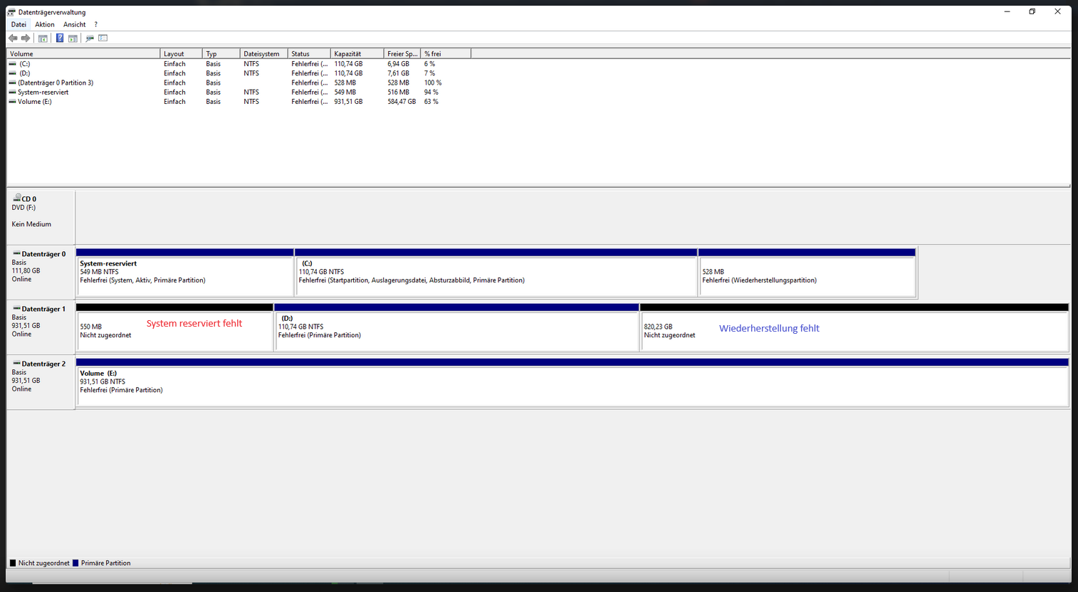

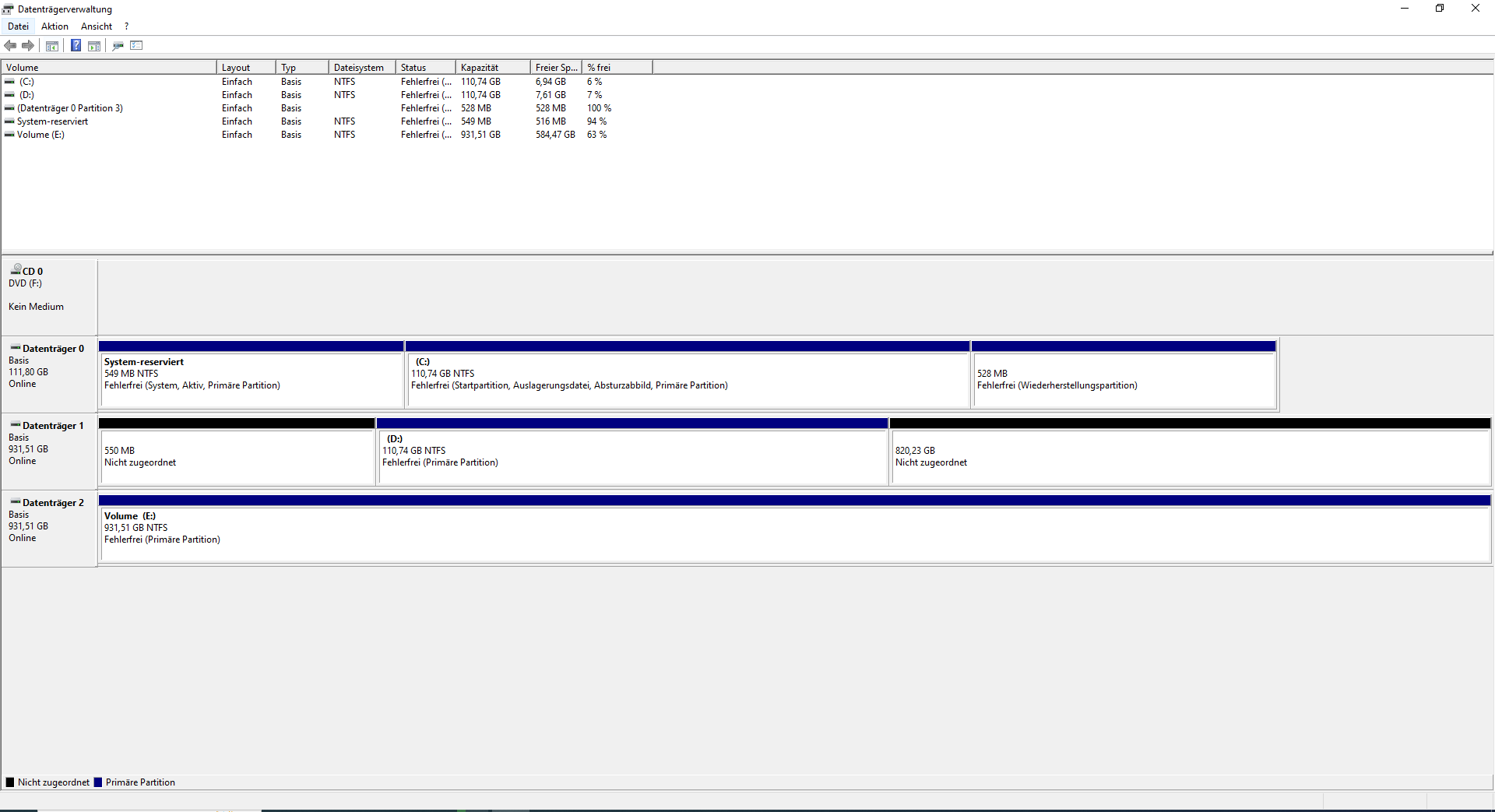

Einen Screenshot der Datenträgerverwaltung Bitte.
Reaktionen: 00Julius

Danke für den halben Screenshot. Bitte den ganzen, mit den unteren Teilen, nachreichen.

Danke für den ganzen Screenshot.
Wenn du jetzt deinen Datenträger 0 abklemmst, und deinen PC starten möchtest, wird er (vermutlich) nicht mehr starten.
Reaktionen: Valentino46

Sind deine Daten eventuell auf Datenträger 2 LW-Buchstabe E? Da sind ja noch 584 GB von 931 GB frei.
