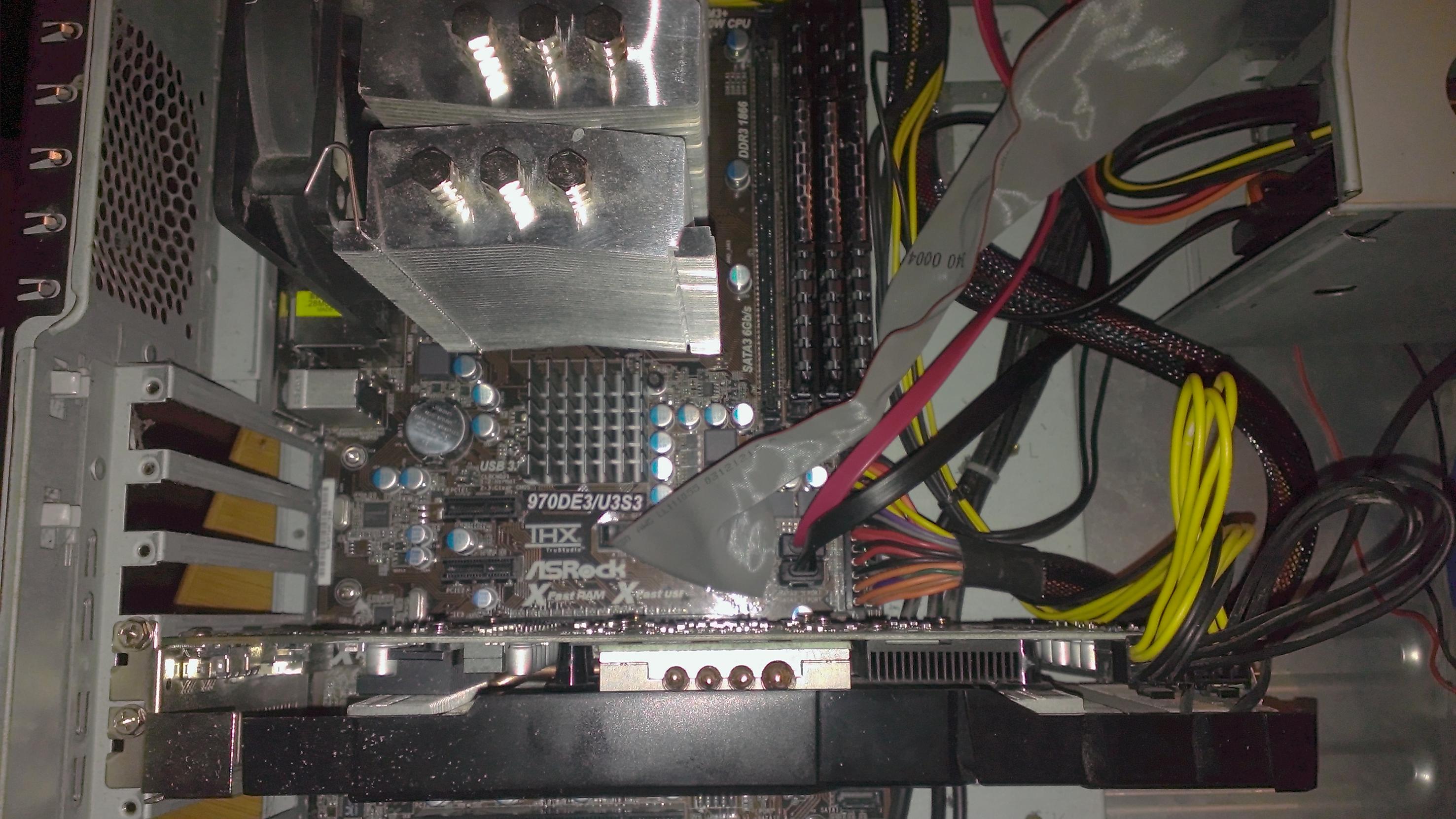

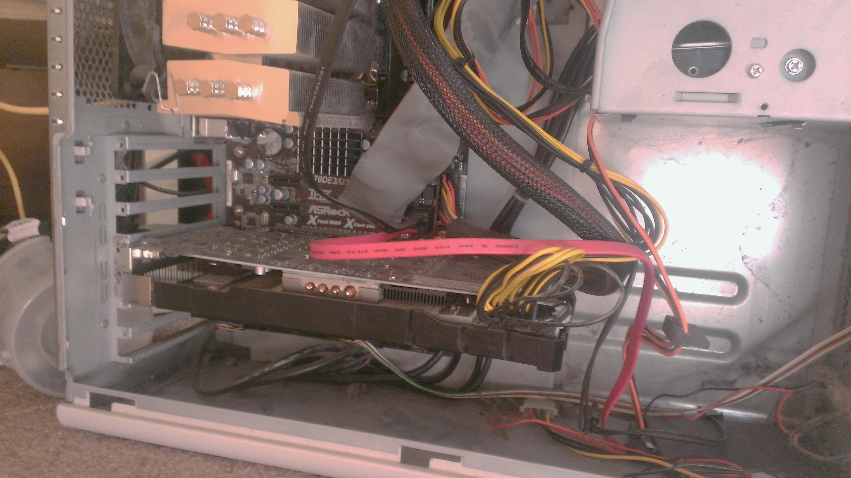

Was versprichst du dir von dem Umbau? Ich denk einmal mim Staubsauger da ordentlich sauber machen hat ebenfalls niedrige Temps und Lautstärke zur Folge...

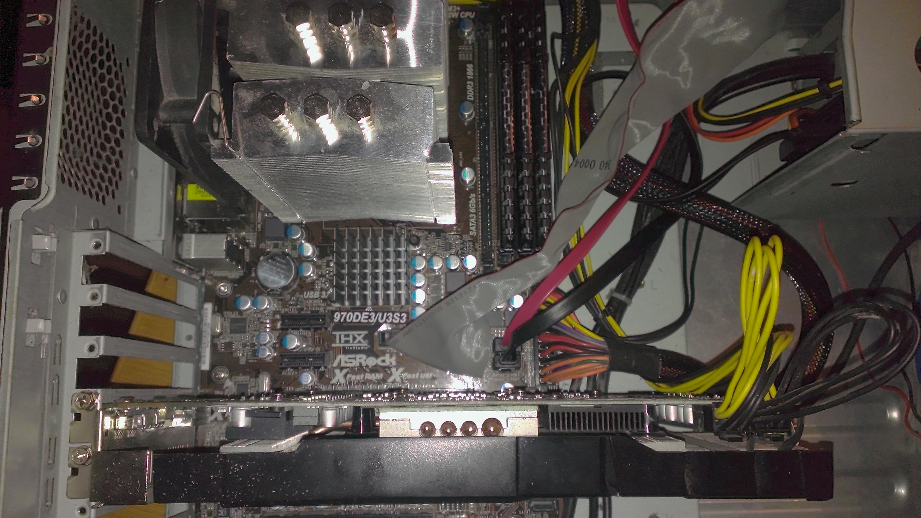

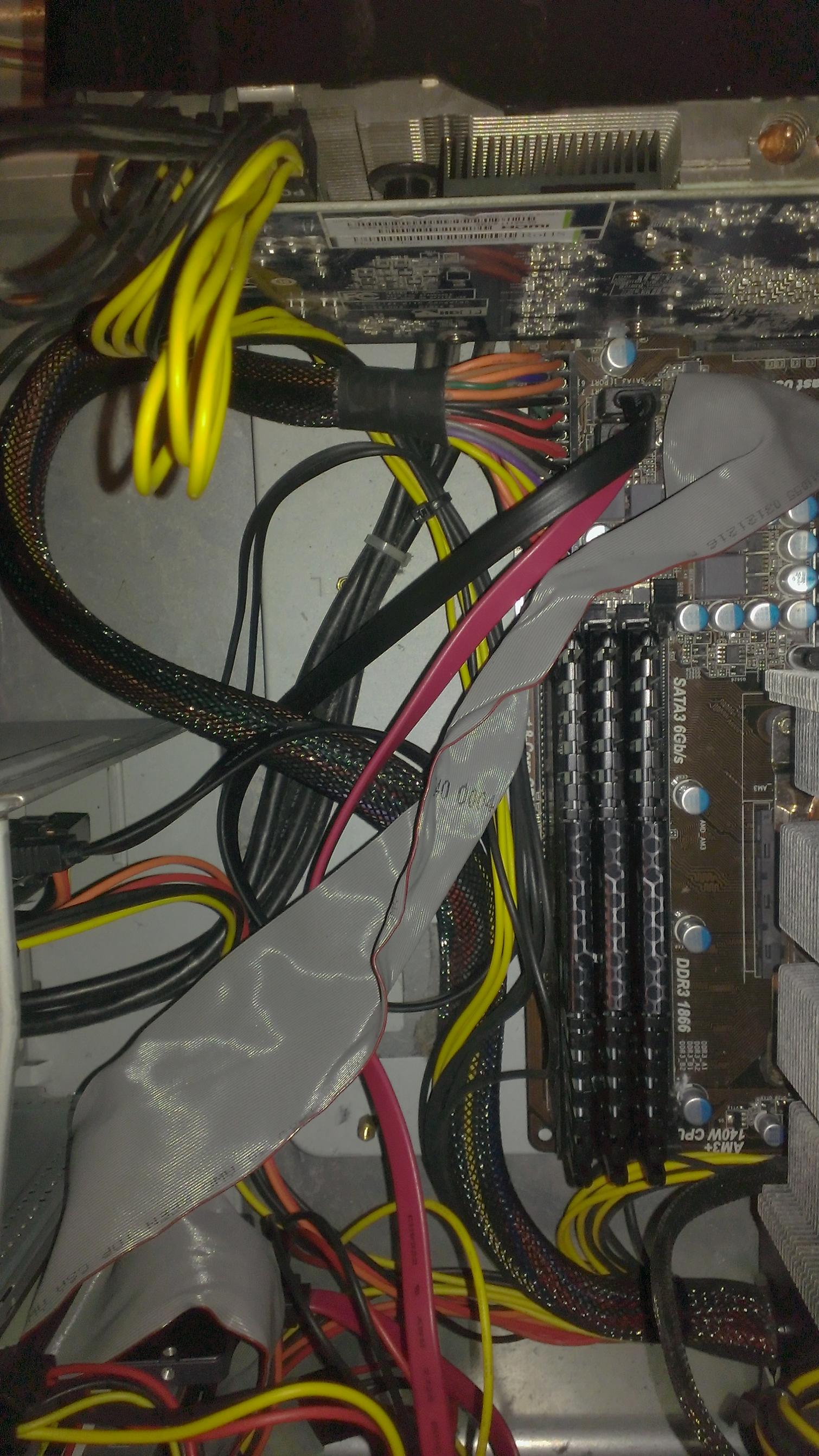

1. Mach mal deinen Tower sauber. Sieht ja furchtbar aus.
2. Dein CPU Lüfter sitzt falsch rum. So verteilt er die warme Luft im Gehäuse. Den um 180° zu drehen würde dafür sorgen dass er die heisse Luft hinten rauspustet.
3. Wegen dem gedrehten Chip hol dir den Kühler: http://geizhals.at/de/arctic-cooling-accelero-xtreme-iv-280x-dcaco-v930001-gba01-a1070365.html Der ist passend gedreht. http://geizhals.at/p/0365/1070365/1070365-1.jpg Damit ist der komplette Die dann bedeckt.
Guck dir das mal an: http://www.tomshardware.de/r9-290-accelero-xtreme-iii,testberichte-241421.html
Da sieht man sehr schön wie krass der Kühler ist. (Der hier getestete Accelero Xtreme III ist Baugleich mit dem IVer. Einzige was der IVer nicht hat, sind RAMkühler, aber dafür hat der IVer die Backplate.
OK den CPU-Lüfter werde ich mal drehen und saubermachen hatte ich diesen Sommer auch mal vor. Aber ich befürchte das ändert nicht viel daran das meine Karte auf 90°C geht wenn ich spiele.
Eine HD 7870 XT ist auch alles andere als Stromsparend (siehe hier). Aber ich denke so viel besser können die anderen Kühler nicht sein, dass sie den Aufpreis wer sind.
Mach dein Gehäuse und den Kühler der Graka sauber und bau mal ein paar Gehäuselüfter ein und du hast kein Problem mehr.

1. Staub raussaugen
2. CPU Kühler um 180 Grad drehen
3. 2 Gehäuselüfter kaufen
Das dürfte deine Probleme lösen. Neuen Kühler würde ich vorerst erstmal nicht kaufen.
Livxe schrieb:
1. Staub raussaugen
so siehts aus. Ich kriege ja Albräume von deinem Foto....
Man könnte es auch mit SPannung senken versuchen mit dem Afterburner. Da bringt wohl am meisten. Das Teil kannst du locker bei 1 Ghz bei 1,05 volt laufen lassen als mit Standard 1,256

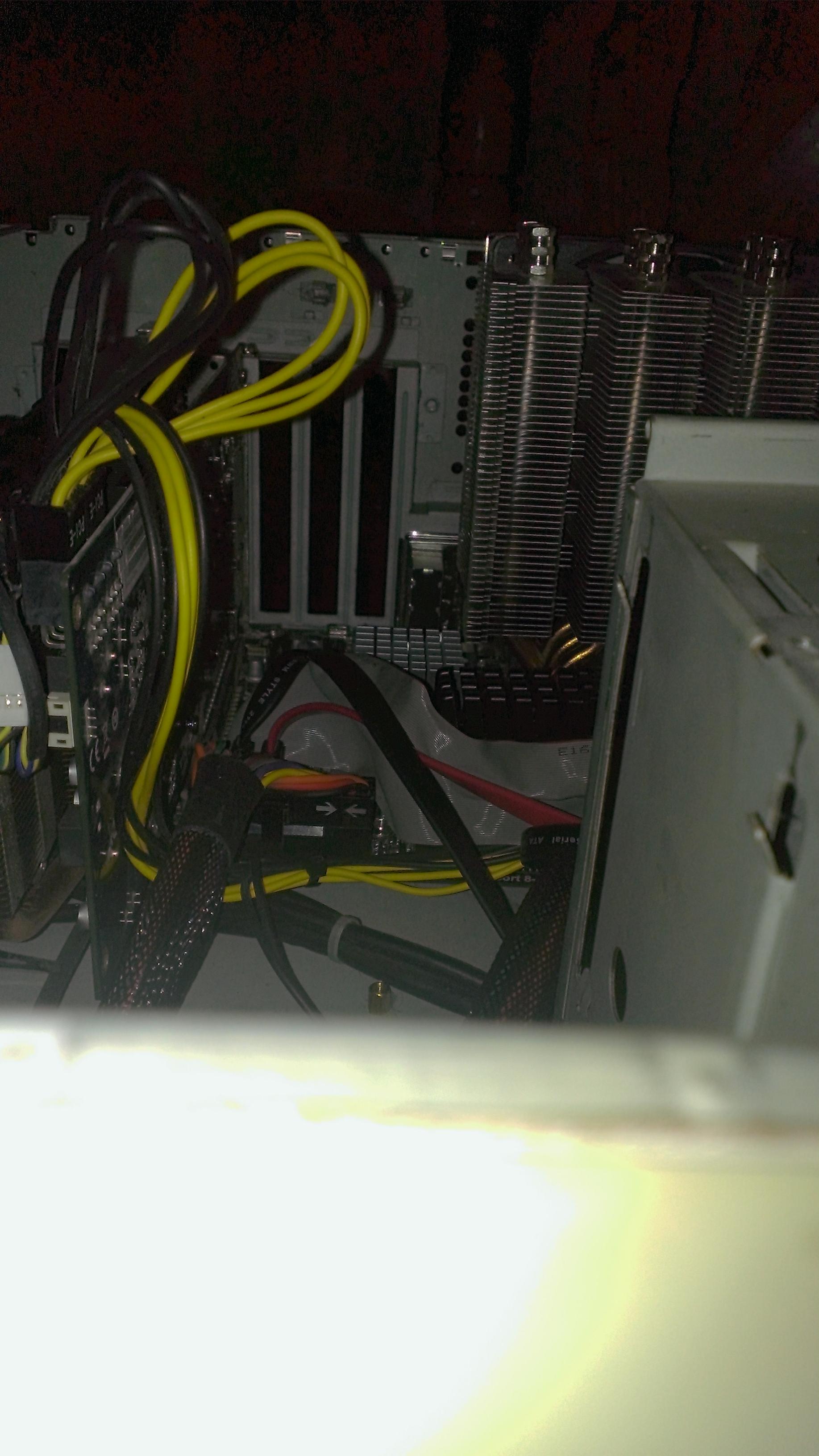

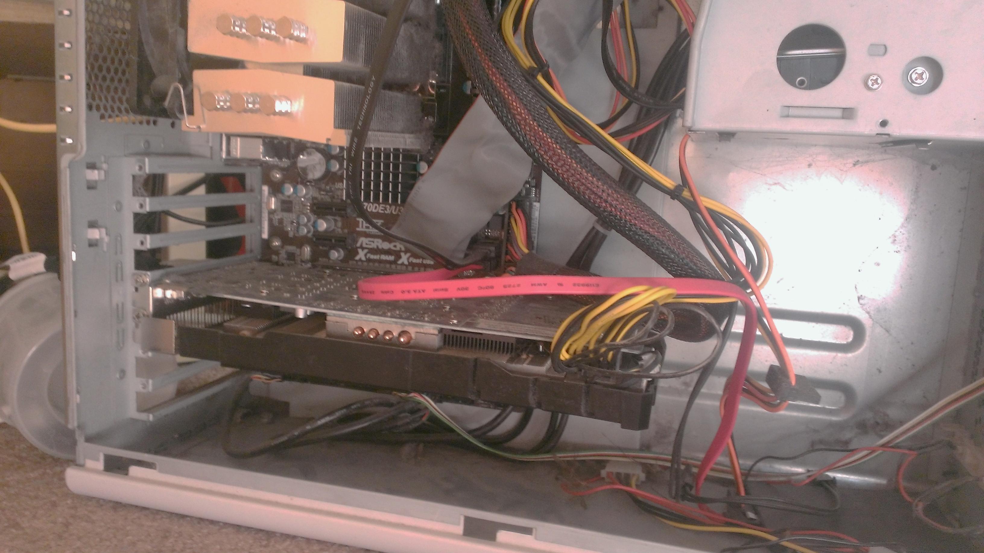

Saugt der hintere Lüfter rein oder raus? Sollte der hintere reinpusten wird die Luft ja dann gleich von dem CPU Kühler aufgewärmt und die ganze warme Luft sammelt sich im Gehäuse und wird nicht mehr abgeführt.
CPU Kühler trotzdem drehen. Und noch nen neuen Lüfter für die Front kaufen.
Vorne reinpusten lassen und den hinteren raussaugen lassen. Und der CPU Kühler soll auch gleich hinten rauspusten. Dann haste nen Airflow.
EDIT: Sitzt die Festplatte schief und wird nur von 2 Schrauben gehalten? Richte sie unbedingt gerade aus. Belastet die Lager stärker.

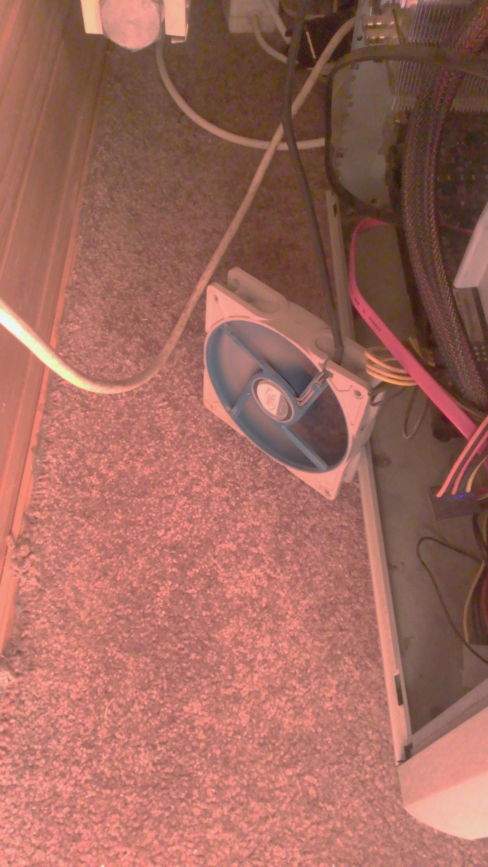

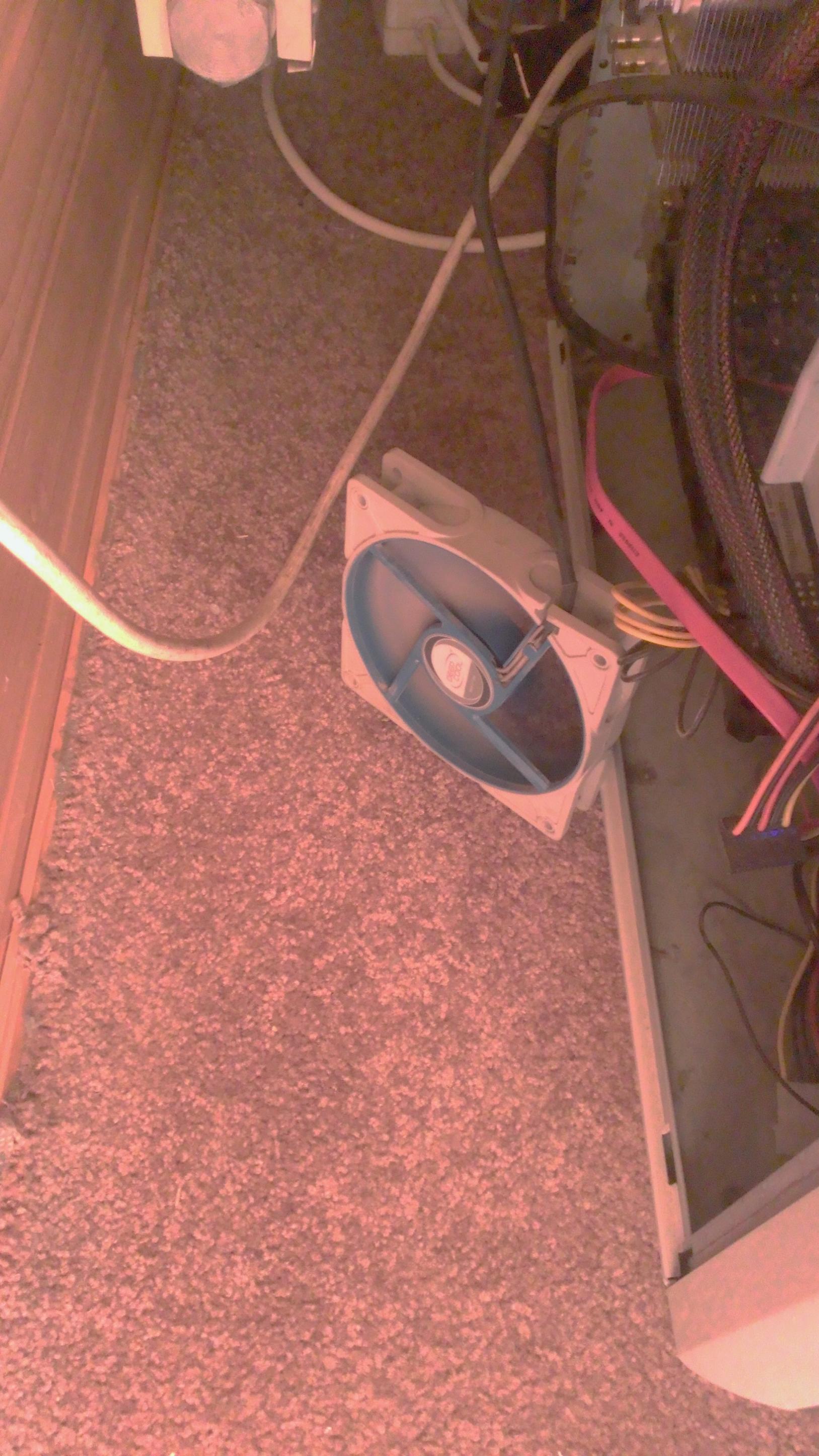

Der lÜfter bringt zu ziemlich garnichts. Außerdem pustet der in die falsche richtung
Mhhh ... meinst du wirklich, dass es am Graka-Kühler liegt?
Meine Sapphire 7870 XT läuft mit 1200 MHz stabil bei deutlich geringerer Temperatur als 90°C.
Sie sitzt jedoch in einem sauberen Coolermaster Cosmos II mit genügend Lüftern.
Mal nebenbei: Hängt die Festplatte schräg? Wie ist die da überhaupt verschraubt?
90° kann im Normalzustand garnicht sein, egal wie verdreckt dein Gehäuse ist!!! Ich würde vorschlagen, zunächst den Kühler abzubauen und die WLP zu tauschen und gucken, ob der Kühler einwandfrei draufsitzt.
Danach würde ich, wenn es dir nur um die Temperatur geht und GPU nicht OCed ist, ganz einfach (z. B. mit MSI Afterburner) die Spannung von 1,25 auf ca. 1,05V senken. Das bringt ne ganze Menge. Aber auch OCed bringt es ne menge, mit 1,15V lief meine mit 1150Mhz bei ca. 60-70° max mit dem gleichen Standardlüfter (Bei guter Durchlüftung allerdings).
Nun viel Spaß beim ausprobieren.
PS: der Lüfter der da steht, bläst auch in die falsche Richtung^^
Am besten, du baust den Lüfter vorne ins Gehäuse rein (richtig rum, also rein blasend, CPU Lüfter auf die andere Seite des Kühlers setzen, rausblasend), die ganzen Kabel aus dem Weg und machst dein Gehäuse zu.

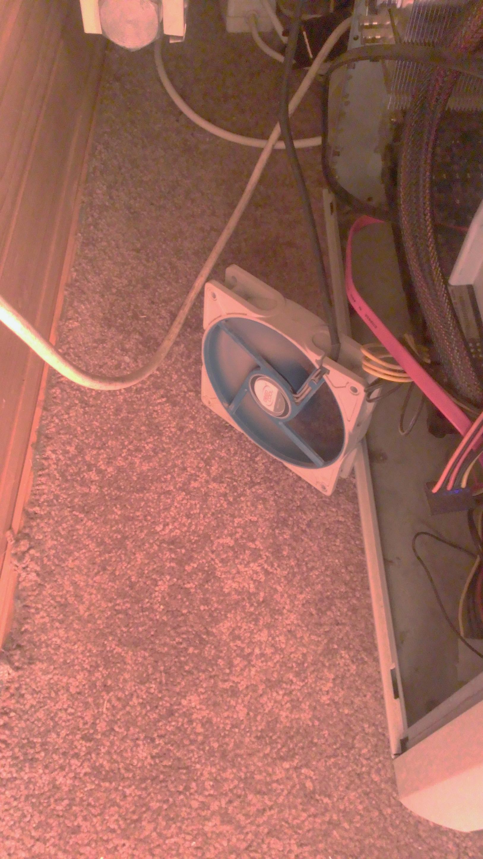

Ich weiß jetzt nicht in welche Richtung der Lüfter auf dem Bild bläst, aber der steht wenn ich zocke schon richtig. Ich gehe aber davon aus dass meine Karte die Luft ja nach unten bläst und der Lüfter die Luft nach vorne.
(Edit: Hab mich getäuscht was die Richtung der Lüfter der Grafikkarte angeht, diese bläst nach oben, daher ist natürlich der Lüfter auch falsch. Sowohl auf dem Bild als auch sonst.)

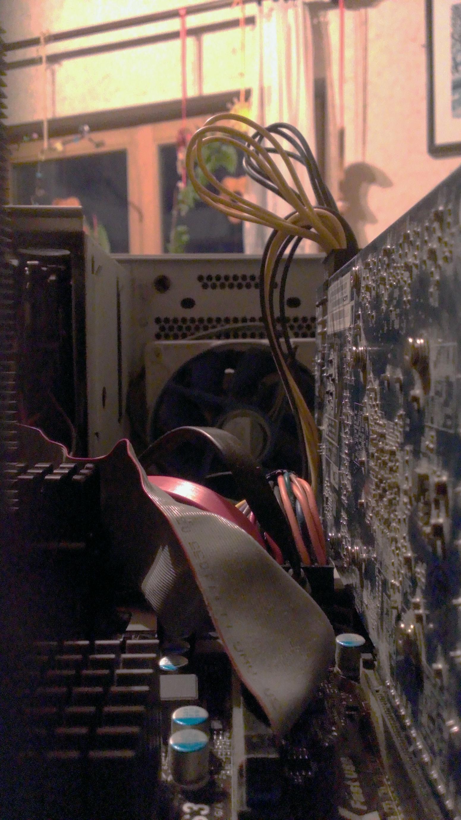

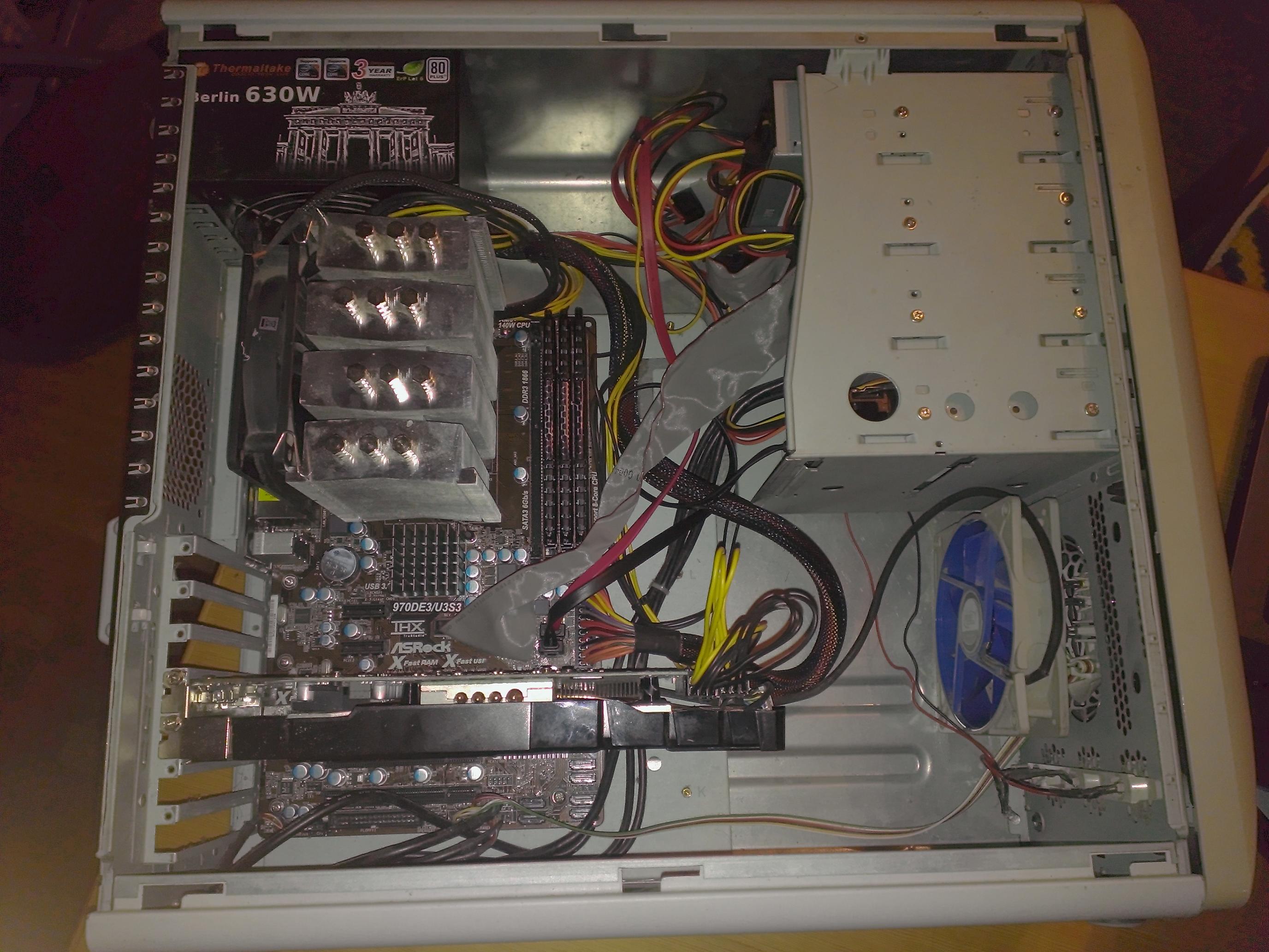

Hab jetzt mal sauber gemacht und die Festplatte ist jetzt auch gerade drin.
Zumachen und Lüfter vorne hineinsaugen lassen geht leider nicht:
Werde aber morgen noch vorne ein paar Löcher hineinbohren, damit das wenigstens geht.

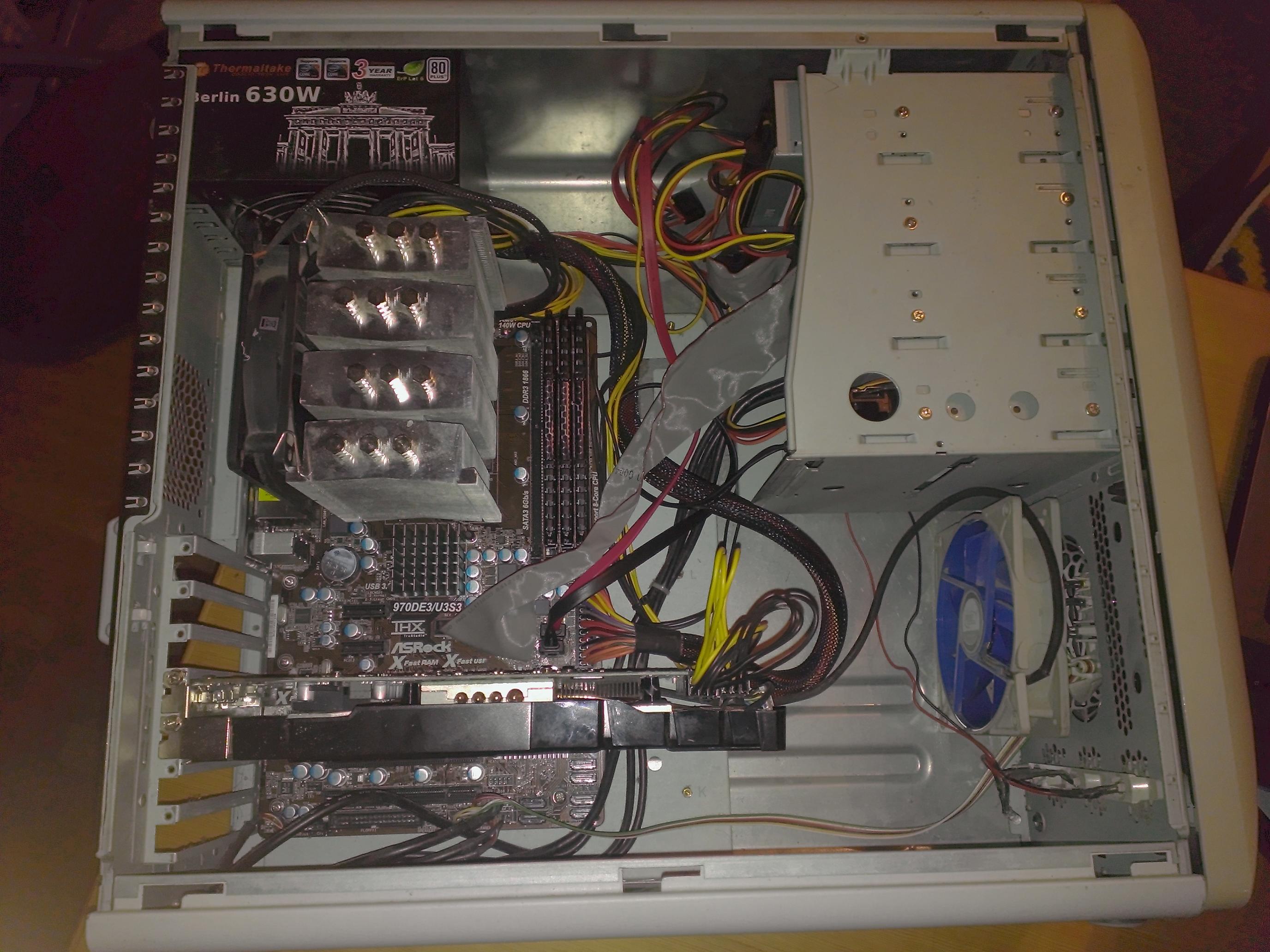

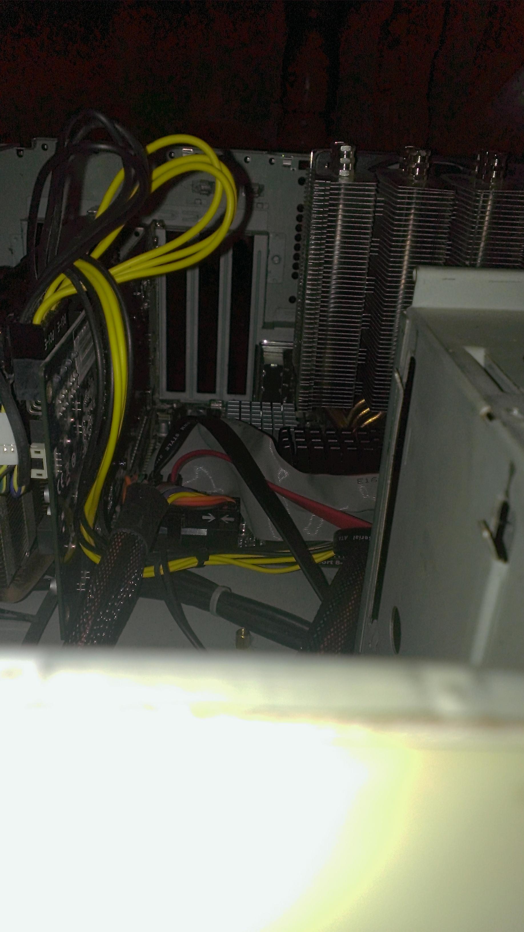

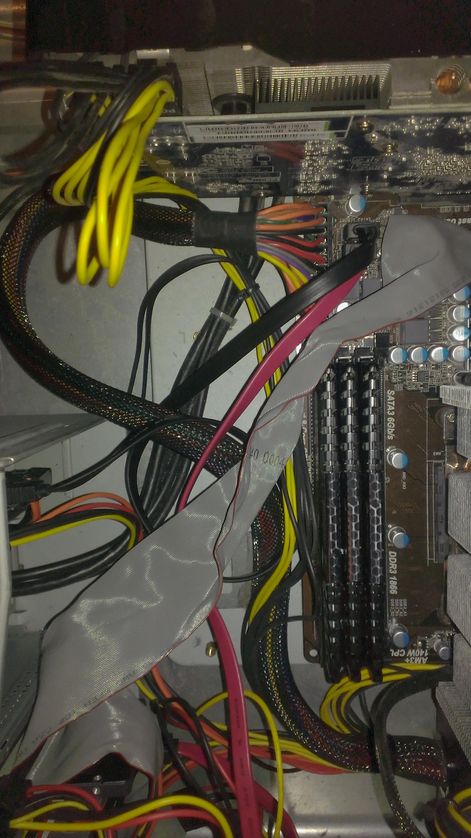

Hier noch ein paar Bilder:
WP_20140706_035.jpgWP_20140706_033.jpgWP_20140706_032.jpgWP_20140706_028.jpgWP_20140706_026.jpg
(Edit: Der Lüfter steht da aktuell nur zur Deko)

So wie der Lüfter vorne unten jetzt drin ist, ist richtig. Den CPU Lüfter (Also nur den Lüfter) kannst du ja relativ einfach auf die andere Seite umschnallen, der ist ja nur mit den Metallklammern befestigt. Achte nur darauf, dass er nach hinten raus bläst. Evtl. hast du noch einen Lüfter oder kaufst dir einen für hinten zum raus saugen.
Das mit den 90° ist eindeutig zu viel! Damit meine ich, dass da irgendwas nicht stimmt bei Standard-Takt (entweder mit der Karte oder dem Kühler).
Wie gesagt, ich hatte die gleich Karte und mit OC wurde die dann zwar laut, aber nicht so krass heiß.
Also bevor du einen neuen Kühler kaufst, würde ich dir empfehlen zunächst die Wärmeleitpaste zu tauschen, den Kühler zu säubern und evtl. zu prüfen ob der auch richtig sitzt usw. Danach würde ich die Spannung senken und damit bis ca. 1150 Mhz OCen und mit MSI Afterburner gleichzeitig eine neue Lüfterkurve anlegen, damit die Karte bei max. 80° bleibt inklusive Spannungswandler.
Das müsste alles locker mit dem originalem Kühler gehen. Ist bei Vollauslastung halt etwas lauter.
Ich zock jetzt seit guten 2 Stunden (etwa eine mit 1150/1600 MHz) und meine Karte ist bei 71°C bei 2600 rpm. Läuft super! Hätte nicht das Saubermachen und Airflow richten soviel ausmacht.
Es ist zwar Nacht und daher wesentlich kälter, aber ich hab ja immer noch 10°C Spielraum nach oben und die Lautstärke interessiert mich recht wenig (mach die Musik halt etwas lauter :D).
Werde das Geld wohl besser in ein Gehäuse und noch ein oder zwei Lüfter (die bei einem Gehäuse aber wohl dabei sein werden) investieren.
Noch vielen Dank für die vielen Tipps :)
