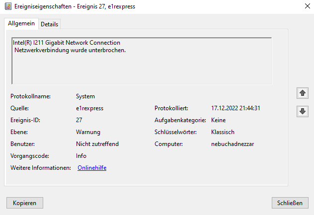

Die Netzwerkkarte (Nicht das WLAN! Das ist aus) vom Mobo deaktiviert sich random, siehe Anhang.
  • Vers. Treiber getestet
  • Geschwindigkeit fest eingestellt (Das reduziert das Problem)
  • Bios Updates

nicht die LAN Karte deaktiviert sich sondern das Kabel wird als "nicht" angeschlossen klassifiziert... sitzt das richtig drinn ?
andere Kabel bis zum Router durchgestet ?
am Router direkt getestet ?
Reaktionen: Der Lord und tollertyp
An das Kabel habe ich noch nicht gedacht, dachte da haut sich die NIC selbst weg. Werd ich mal ausprobieren!
Reaktionen: xxMuahdibxx
steht doch extra da Verbindung unterbrochen
Anderes Kabel anderer Switch Port selbes Problem.
Langes Kabel bis in den Keller an den ersten Switch dran selbes Problem.

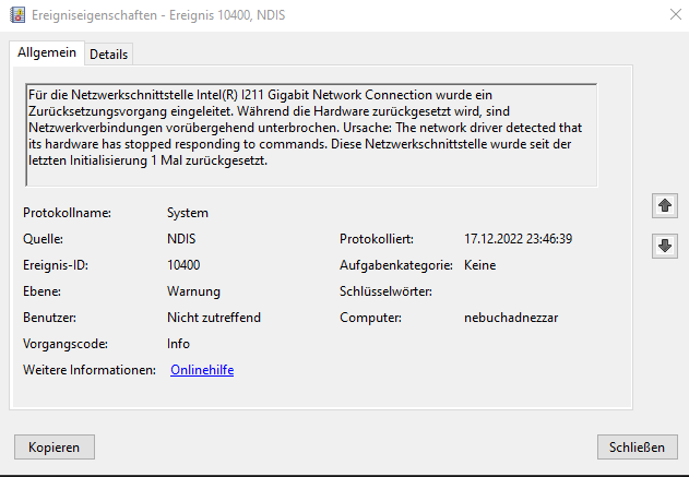

Neue Fehlermeldung:

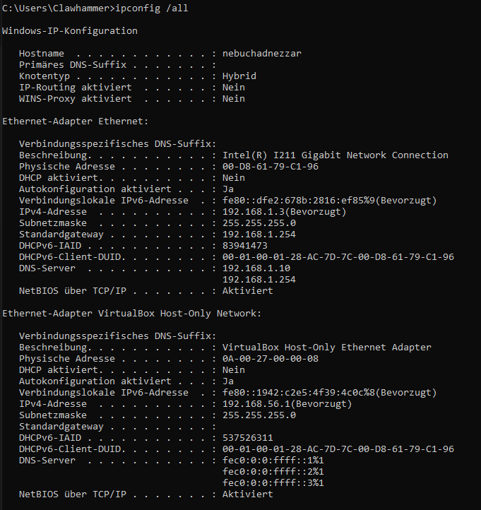

/ipconfig all ... und schauen was da steht
Das hier, hab noch nen Virtuellen LAN Adapter wegen Virtualbox.
wieso 2 dns server ? 10 und 254 ?
254 ist der Router, die 10 mein eigener DNS Server. Der kennt die URLs für die ganzen VMs die auf meinem Hyper-V Server laufen.
ok dann scheint das zumindest ok zu sein ... warum er jetzt sagt Kabel nicht drann kann ich nicht beantworten
