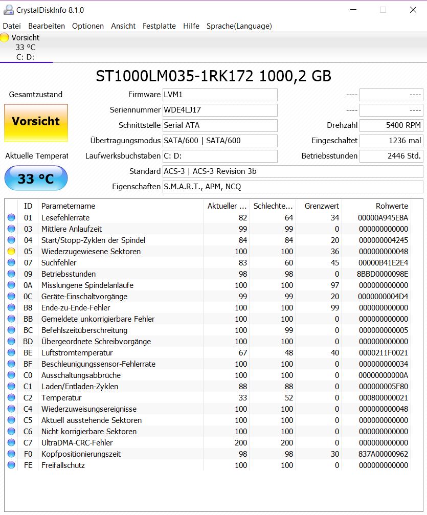

Hier also die Festplatteninformationen...

@Sandra1991 Die Antwort bleibt dieselbe: Es besteht ein gewisses Risiko, dass die Festplatte noch vor Ende der Woche den Geist aufgibt. Wie hoch das Risiko ist, kann hier keiner genau sagen, auch nicht mit der CrystalDisk-Information.
Es liegt also an dir, zu entscheiden, ob du das Risiko für die nicht ganz so wichtigen Daten eingehen willst.
"Garantieren" kann dir niemand etwas - es KANN sein, daß es deine Platte noch Wochen oder gar Monate lang macht. Genauso gut kann sie dir auch im nächsten Moment endgültig die Grätsche machen.
Aber: Deine Platte hat definitiv einen weg & sollte dringlichst ausgetauscht werden. Und da das klar ist, ergibt weiteres warten keinen Sinn.
Sieht jetz auf den ersten Blick nicht tragisch aus, ob die Platte jetzt noch 1 Tag oder 5 Jahre hält kann dir trotzdem keiner sagen. Abwägen ob dir das Backup zum Wochenende noch reicht musst du letztendlich selbst.

Wenn CDI schon ne Warnung ausgibt, dann heute! Die Festplatte ist am Ende und je mehr du sie benutzt, desto schneller wird sie ganz aufgeben.

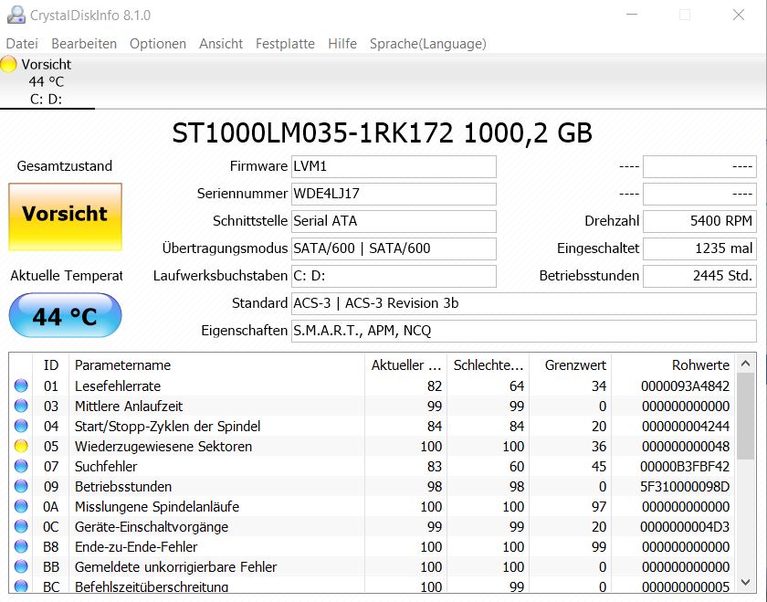

Der Screenshot ist unvollständig, also nochmal posten und zwar so, dass man wirklich alle Werte sieht, also die Scrollbalken bei CDI weg sind. Generell sind wiederzugewiesene Sektoren bei so wenigen Betriebsstunden aber kein gutes Zeichen.
Reaktionen: Mar1u5

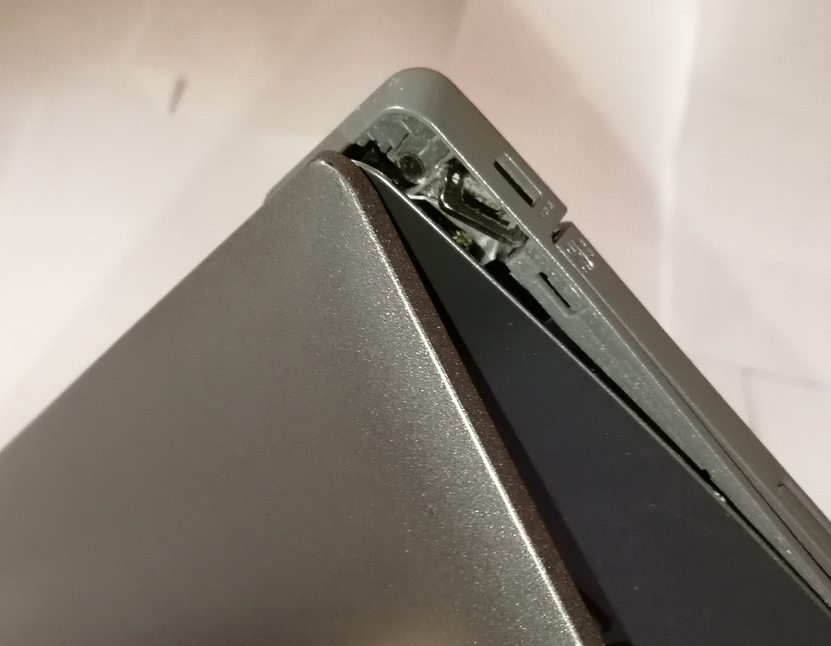

kann sowas dann ein Garantiefall sein? hab den ganzen Laptop seit 1,5 Jahren... bin aber alles andere als zärtlich mit meinem Laptop umgegangen... Es ist eine Schraube rechts oben beim DVD-Laufwerk rausgebrochen... und es lässt sich auch wieder komplett "reinklicken", sodass nur noch ein sehr schmaler Schlitz (1-2 mm) zu sehen ist...
Bilder sagen mehr als tausend Worte...
Der "Unfall" (bin mit der einen Ecke des Laptops auf eine Tür gefallen) der dazu geführt hat, ist aber bestimmt schon ein halbes Jahr her und nie gab es Probleme... kann also ein solcher Schaden überhaupt zu nem Festplatten-Schaden führen?!
Wenige defekte bzw. bereits ausgetauschte Sektoren sind an sich kein Beinbruch und müssen auch nicht unbedingt auf ein größeres Problem hindeuten. Wenn die Anzahl von defekten und ausgetauschten Sektoren in kürzerer Zeit ansteigt, kann das aber darauf hinweisen, dass die Festplatte am sterben ist. Aktueller Stand ist also, dass die Platte mal Probleme hatte, woraufhin Sektoren ausgetauscht werden mussten. Sie kann danach noch Jahre lang ohne weitere Probleme funktionieren. Ein Backup solltest du immer haben. Ganz unabhängig davon wie es der Platte geht.

@Sandra1991 Mit so einem optischen Schaden am Notebook kannst du das mit der Garantie lassen, da hast du wohl eher keine Chance. Zumal die Festplatte ja aktuell noch läuft, irgendwelche Werte aus einer Analyse-Software bringen dich bei Garantie-Ansprüchen nicht weiter.
Es sind derzeit keine nicht lesbaren Sektoren mehr vorhanden, d.h. die defekten wurden mit Reservesektoren ersetzt. Insofern gibts aktuell keinen Grund in Panik zu geraten, d.h. m.E. könnte man das Notebook so erstmal weiterverwenden. Ein Sturz kann durchaus solche Festplattenfehler verursachen. Generell ist eine SSD im Notebook statt einer HDD zu empfehlen, gerade wenn dieses relativ rauhen Betriebsumständen ausgesetzt ist. Zur Sicherheit die SMART-Werte die nächsten Tage/Wochen regelmäßig mit CDI kontrollieren und wenn der Rohwert (ganz rechts) von 05 weiter steigt oder C5 oder C6 steigen, d.h. >0 werden, die HDD schnellstmöglich ersetzen, weil dann durch den Sturz vermutlich die Oberfläche beschädigt wurde.
