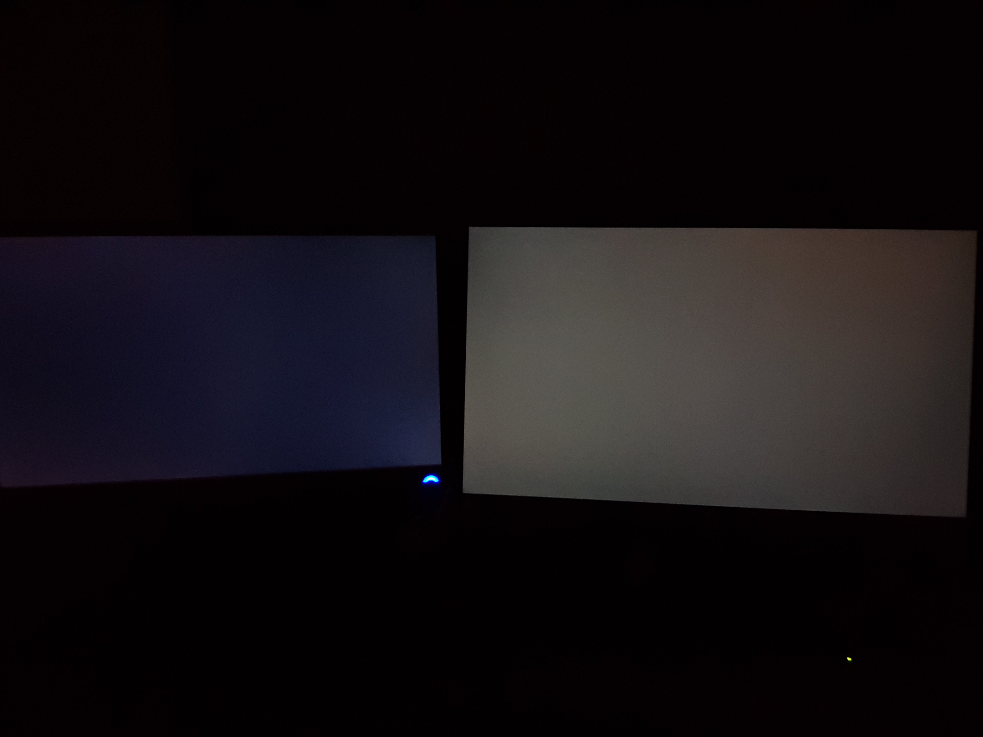

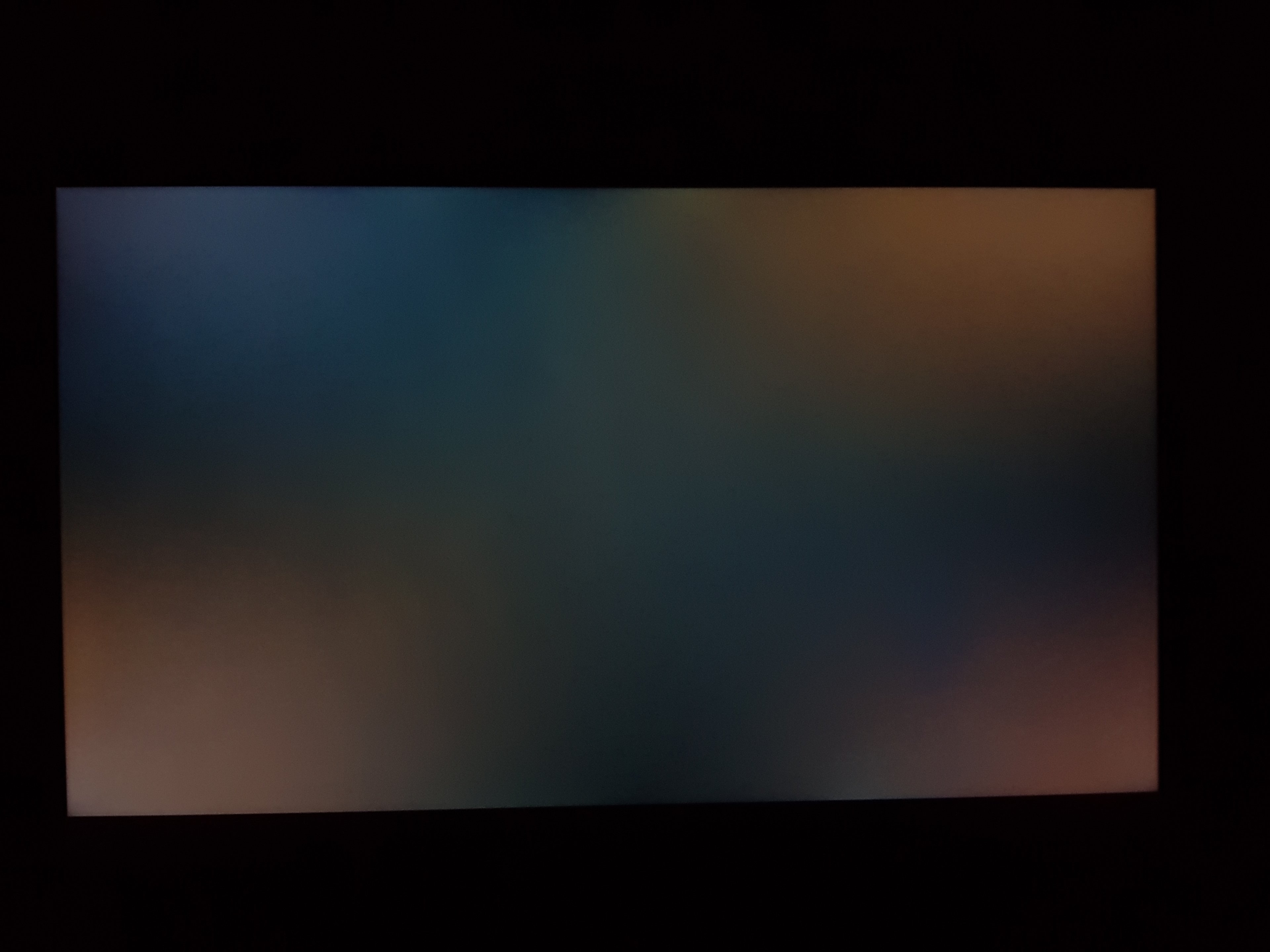

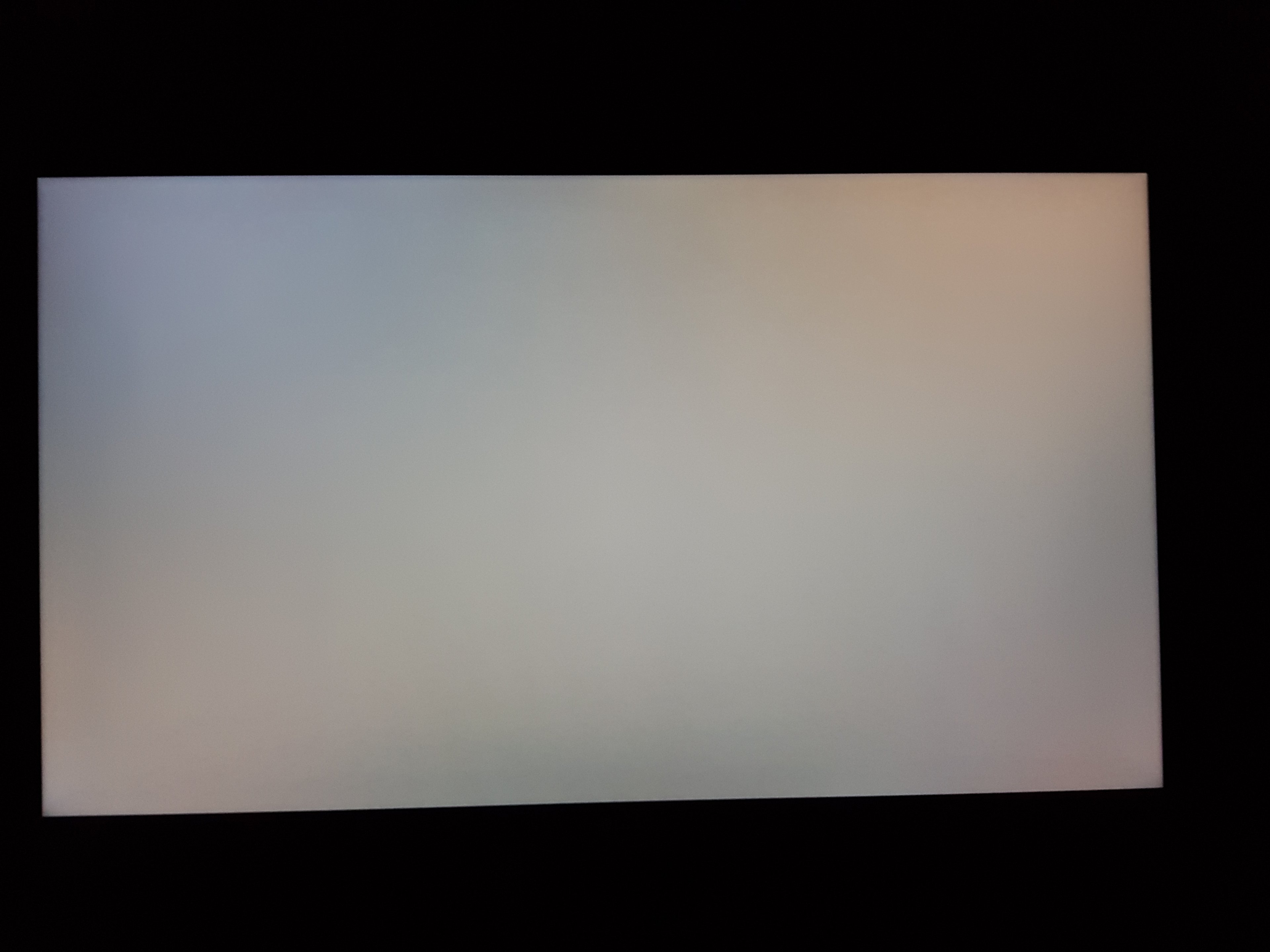

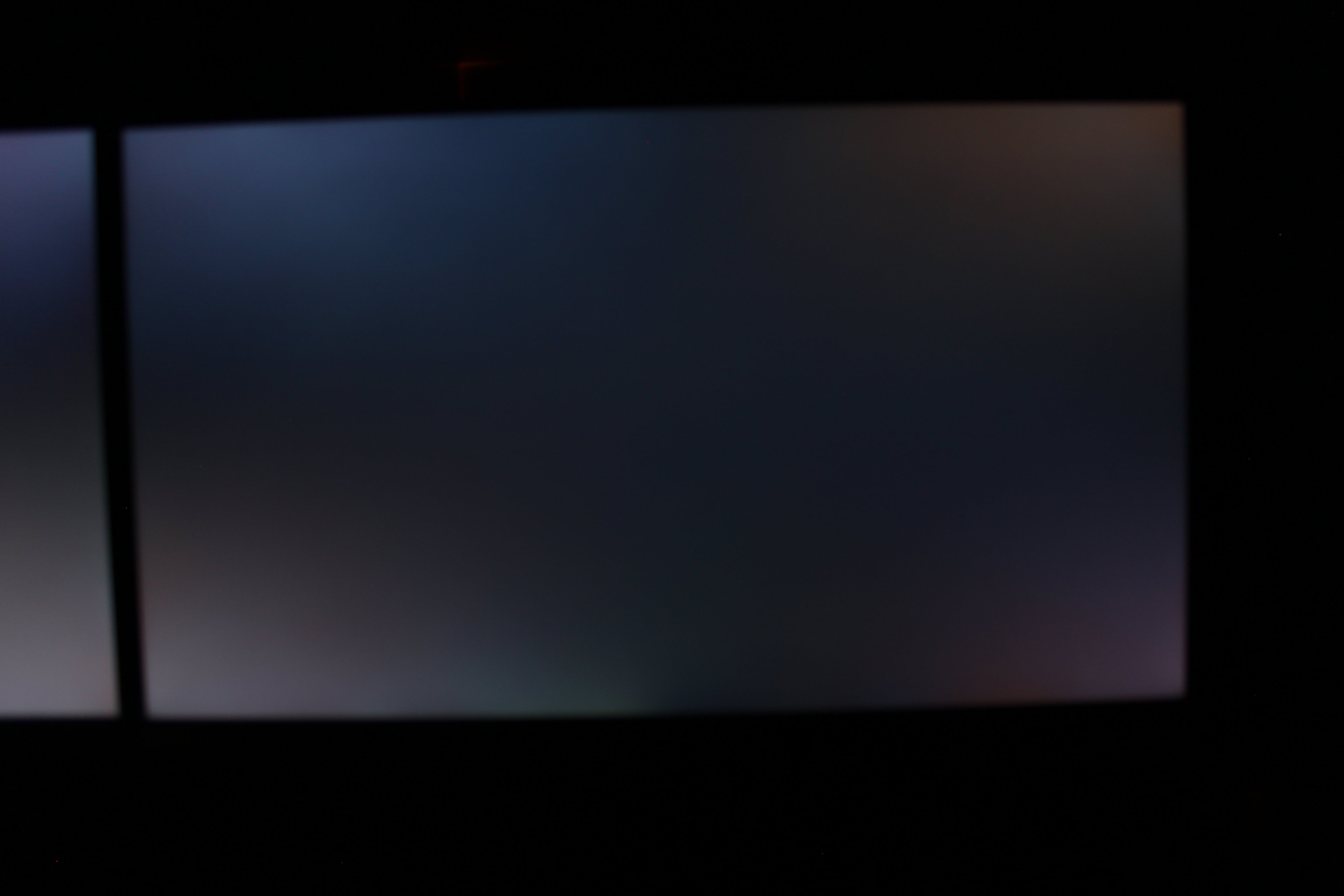

Moin,
ich habe seit gestern abend den 83er und keine Ahnung ob ich zu blöd bin, aber ich bekomme nicht annähernd ein Bild mit gutem Schwarzwert hin und BLB (oder ist es Glow?!) ist selbst im beleuchteten Zimmer in den Ecken deutlich zu erkennen. Angeschlossen ist der Monitor über Displayport an eine 5700xt. Ich habe gestern abend noch diletantisch ein paar Bilder mit meinem Galaxy S8 gemacht (ISO 400; 1/8 Sek; f/1,7 4,2 mm). Als Vergleich links dient mein 2013 gekaufter LG IPS235p-BN (Helligkeit auf max gestellt - 250cd/m2).
folgendermaßen sieht es aus, wenn die Helligkeit vom 83er auf max steht:
selbst bei minimaler Helligkeit ist der Monitor weit von Schwarz entfernt:
Habe viel rumprobiert mit den Menüeinstellungen, allerdings hat nichts wirklich geholfen. Da die Einstellung "Schwarzwert" über Displayport nicht verfügbar ist, habe ich den Monitor einmal über HDMI angeschlossen und den Wert auf "tief" gestellt. Dies führte zwar zu einem dunkleren Bild, allerdings leuchten die Ecken schön bunt (auf dem nachfolgenden Bild krasser als in Realität aber dennoch störend):
Displayport:
HDMI, Schwarzwert tief:
Es ist wirklich schade, weil der Monitor beim Zocken überzeugen kann. Zumindest bei Rocket League funktioniert er sehr gut (1440P bei 140Hz macht schon Spaß :-)). Bei FarCry5 hatte ich irgendwie den Eindruck, dass ein grauer Schleier über der Landschaft liegt.
Habt ihr vielleicht noch Tips, was ich probieren könnte? Ansonsten wird der Monitor wohl zurück gehen und ich bin mir nicht sicher ob ich den nochmal testen soll (vlt. habe ich ein Montagsmodell erwischt?) oder ob ich den 850 mal testen soll?!
BleifussBilly schrieb:
Nice, der 83er ist versendet und kommt Dienstag! Amazon DE Bestellung vom 24.10.
wäre schön, wenn Du kurz Rückmeldung geben könntest, ob Deiner die gleichen Probleme zeigt 🙈
Ohje, das sieht wirklich nicht nett aus.
Mein 83er kommt auch heute - ich werde berichten.
Zurück damit denn damit wirst du keine Freude haben
Das sieht ja fast schon wie ein defekt aus. Bei dem rechten Bildschirm sieht das alles eher nach weiß aus.

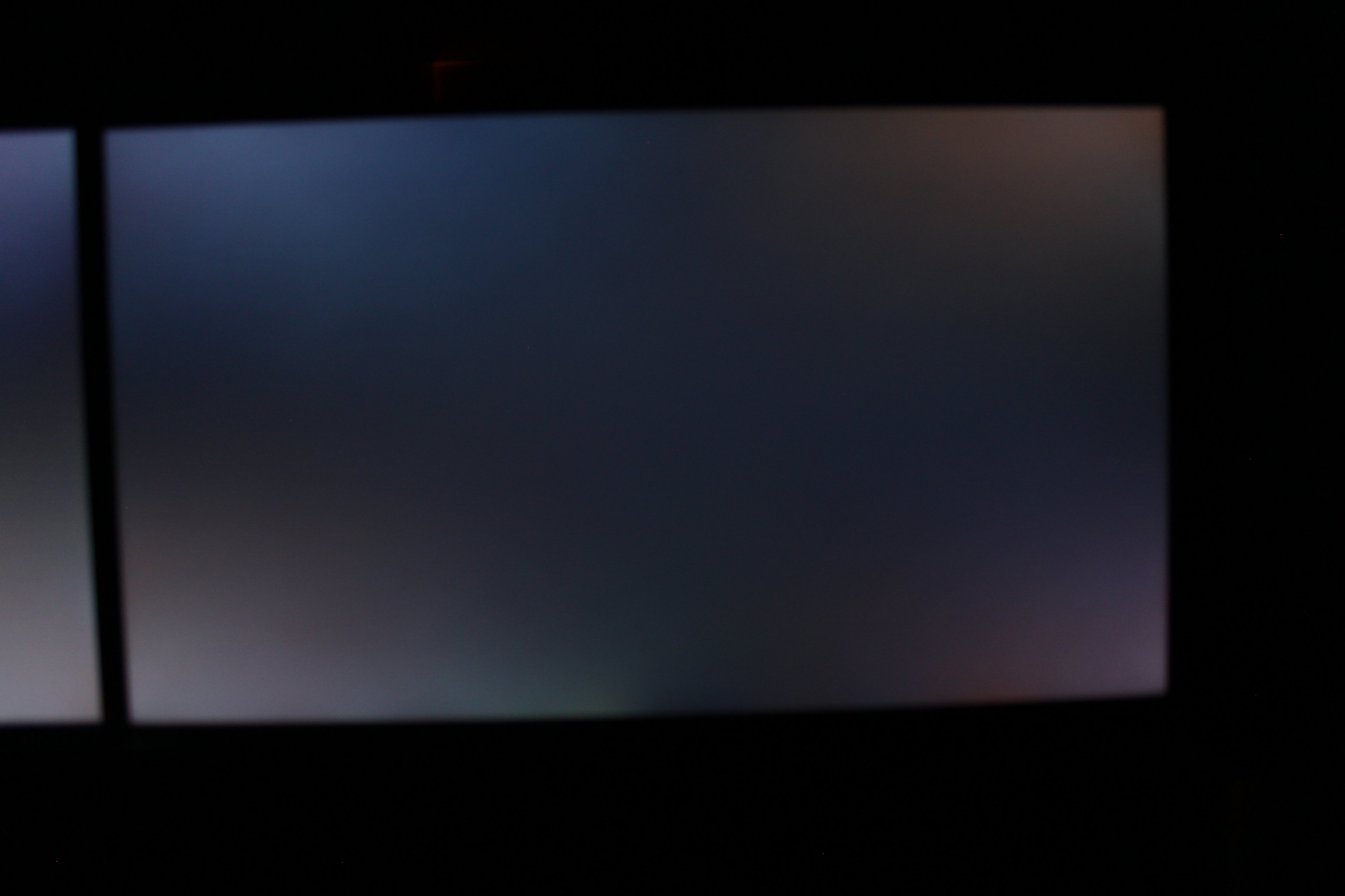

Das ist IPS Glow vom Feinsten. Du kannst auch keine alten IPS Monitore mit neuen vergleichen, früher waren die Teile wahrlich erträglicher als die derzeitigen teile

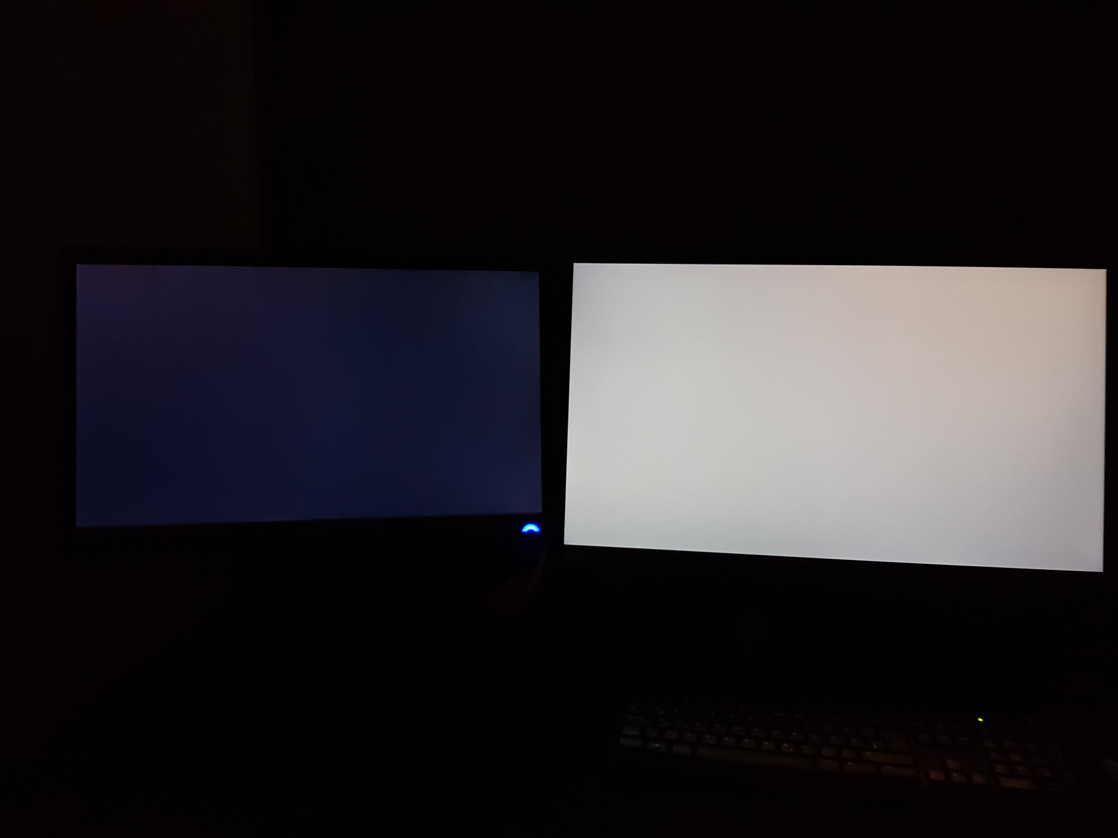

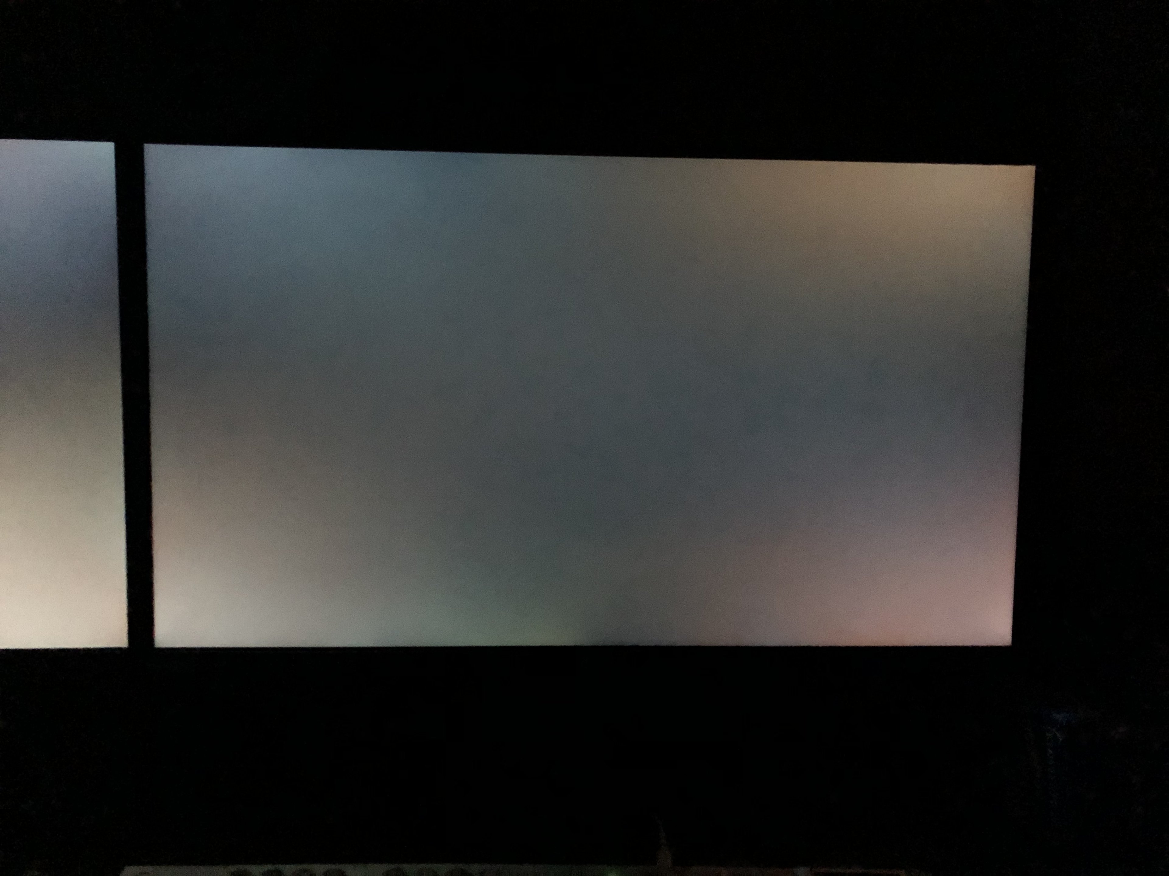

iPhone X Kamera - Automodus - 60cm Abstand
DSLR folgt
Beide im sRGB Modus - Helligkeit 35%
LG 27GL850
LG 27GL83A
Leute, bitte stellt hier doch nur Bilder ein, die einigermaßen der Realität entsprechen. Ansonsten kommen hier gleich wieder die IPS-Hater. Außerdem haben solche falschen Bilder keinerlei Aussagekraft.
Eine Handykamera im Automatik-Modus wird jeden Monitor schrecklich aussehen lassen.
Reaktionen: squadric, Kuba und Blood011
Dann solltest du dir mal andere Monitor Technologien ansehen ohne ips glow. Ich hatte wahrlich genügend ips Kisten zuletzt hier um sagen zu können das die Bilder ob es dir passt oder nicht eben doch der Wahrheit entsprechen und in entsprechenden dunklen Inhalten das Bild eben genau SO aussehen lassen““
Man kann sich auch vieles schön reden““

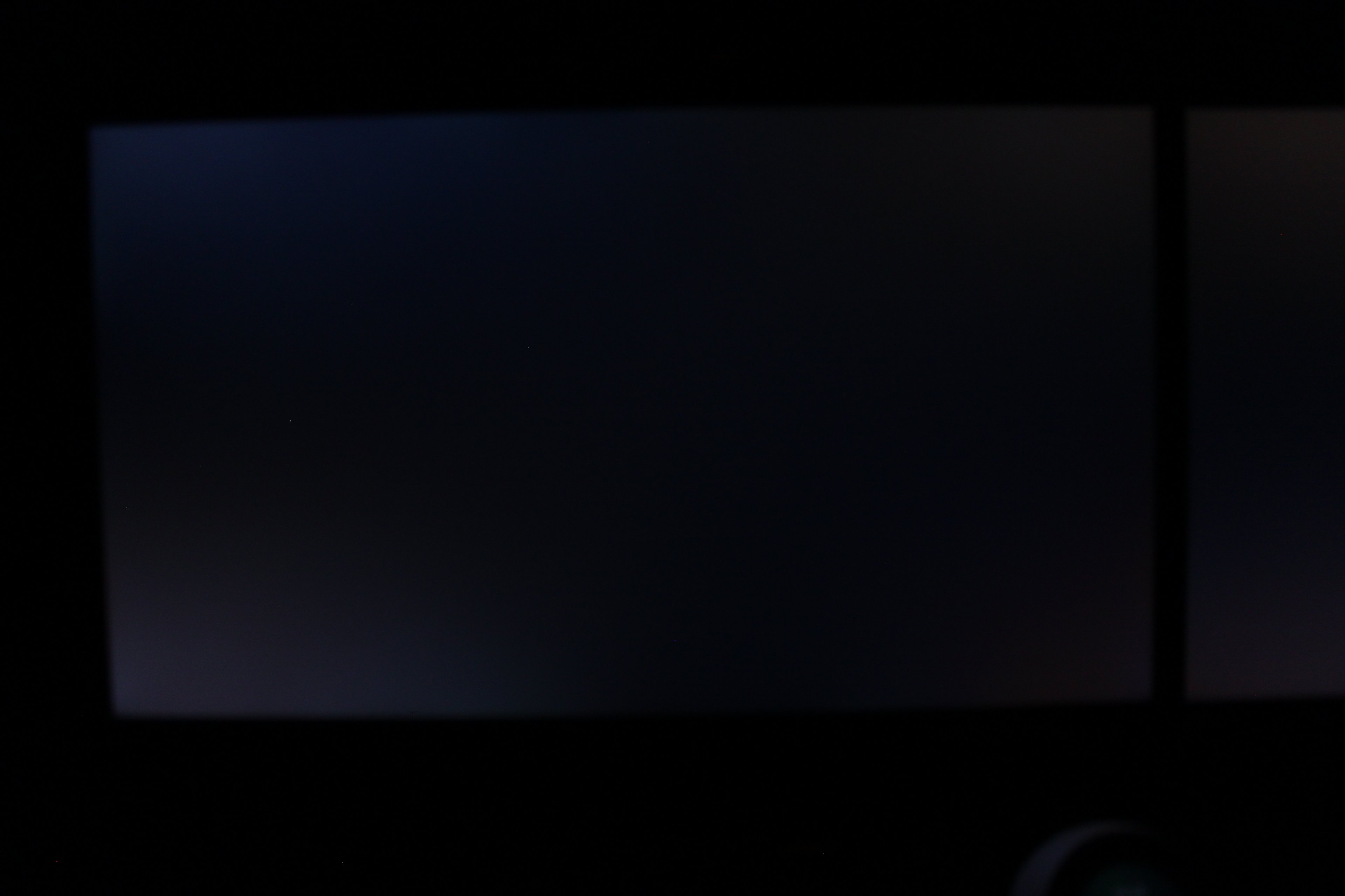

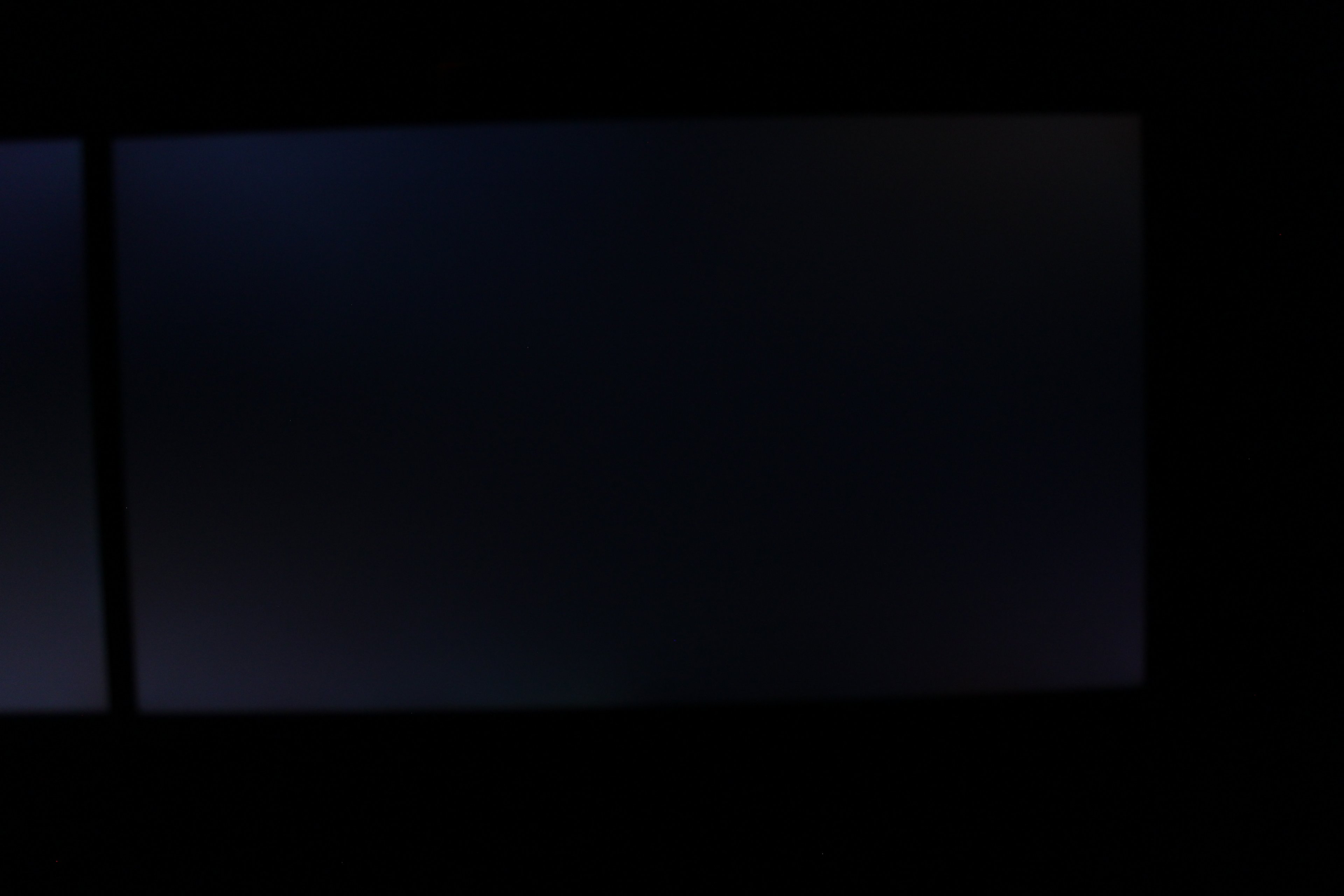

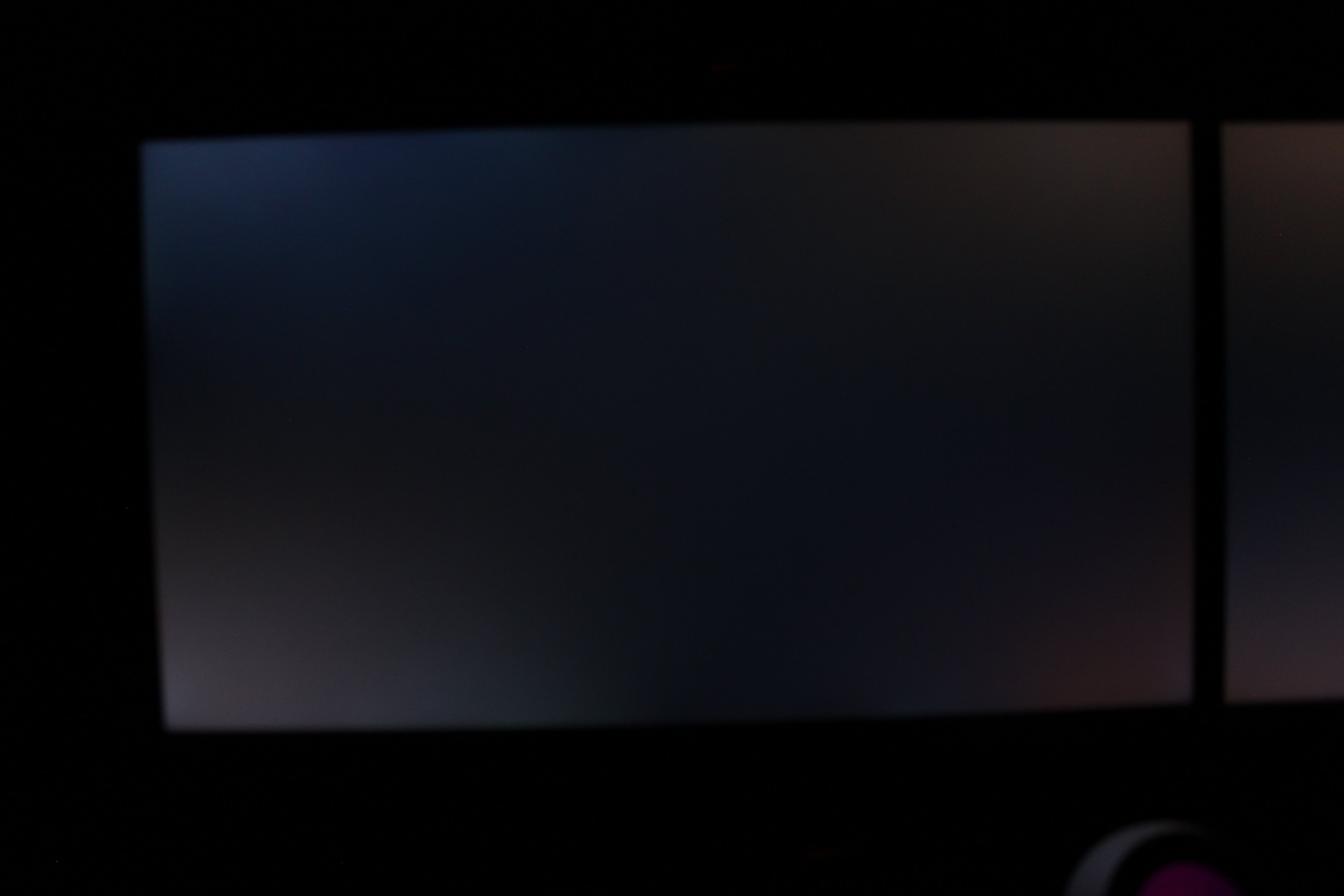

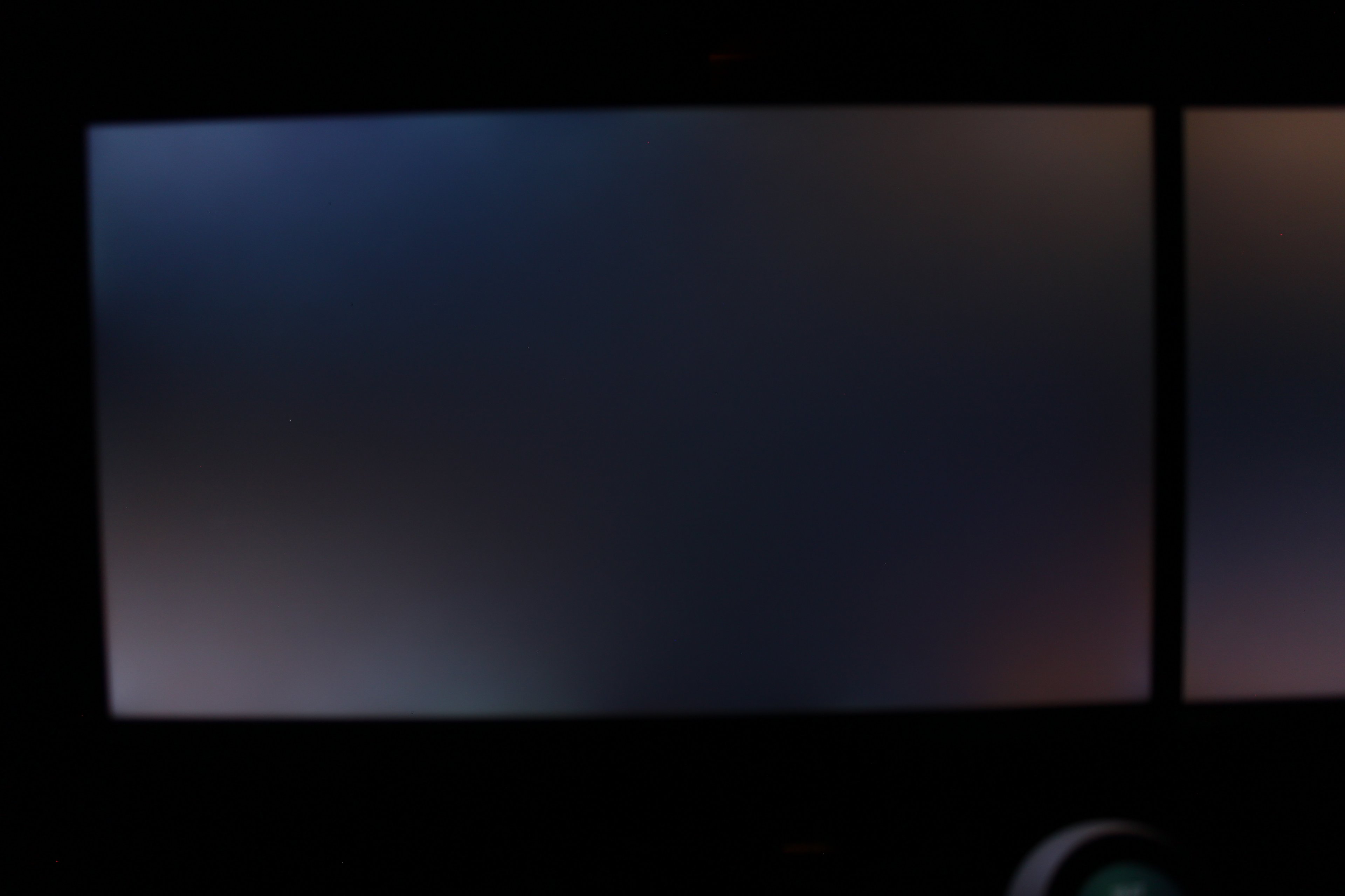

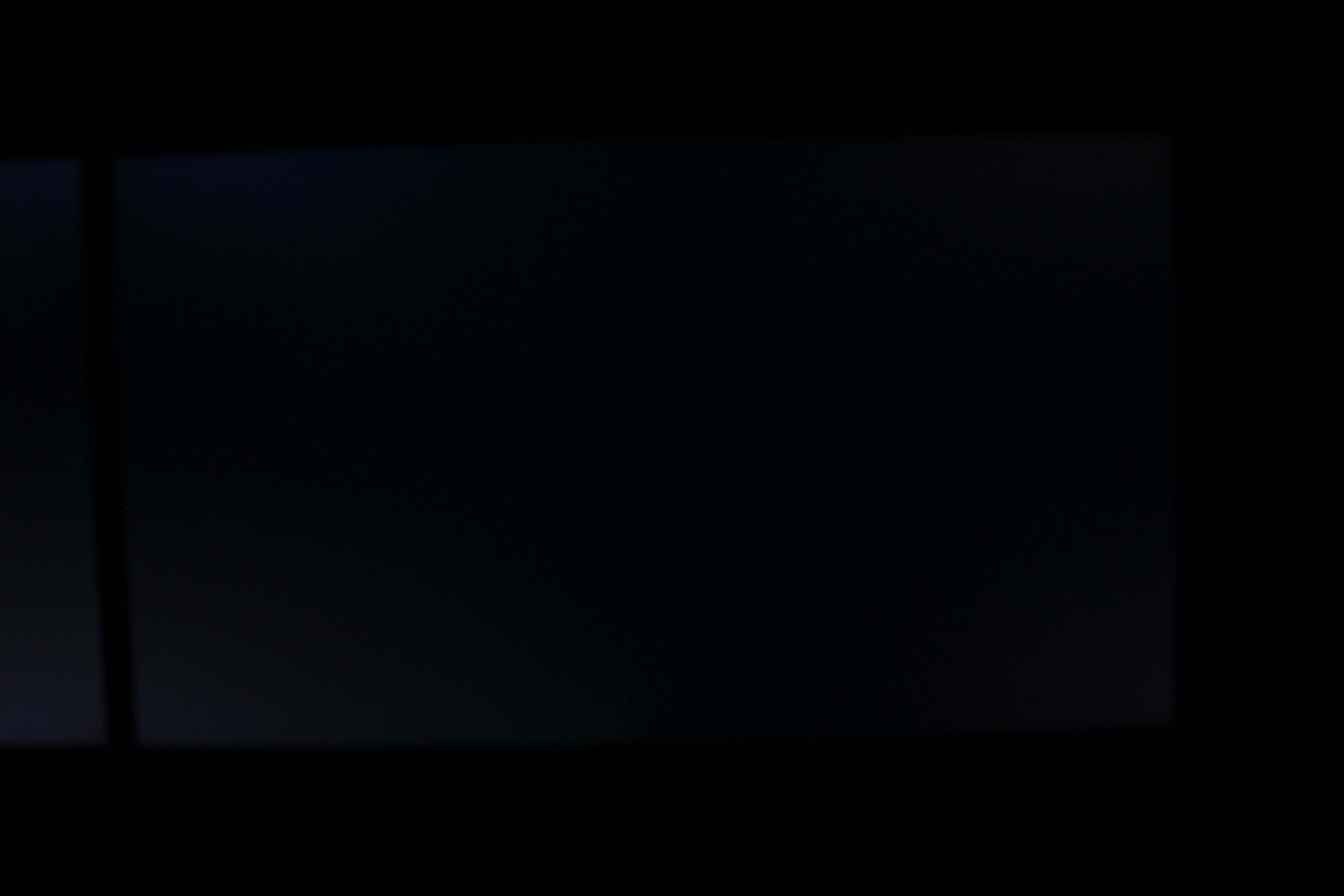

LG 27GL850 vs LG 27GL83A
Canon EOS 500D
befestigt auf Tripod
F/3.5 - 60cm Abstand
Helligkeit beider Monitore: 35%
Farbmodus: sRGB
Fokus: nicht vorhanden (hab ich leider vergessen drauf zu achten - sollte aber kein großer Schaden sein).
BLB Testvideo
Bilder sind unbearbeitet - lediglich die Kamera hats in JPG komprimiert - kein RAW.

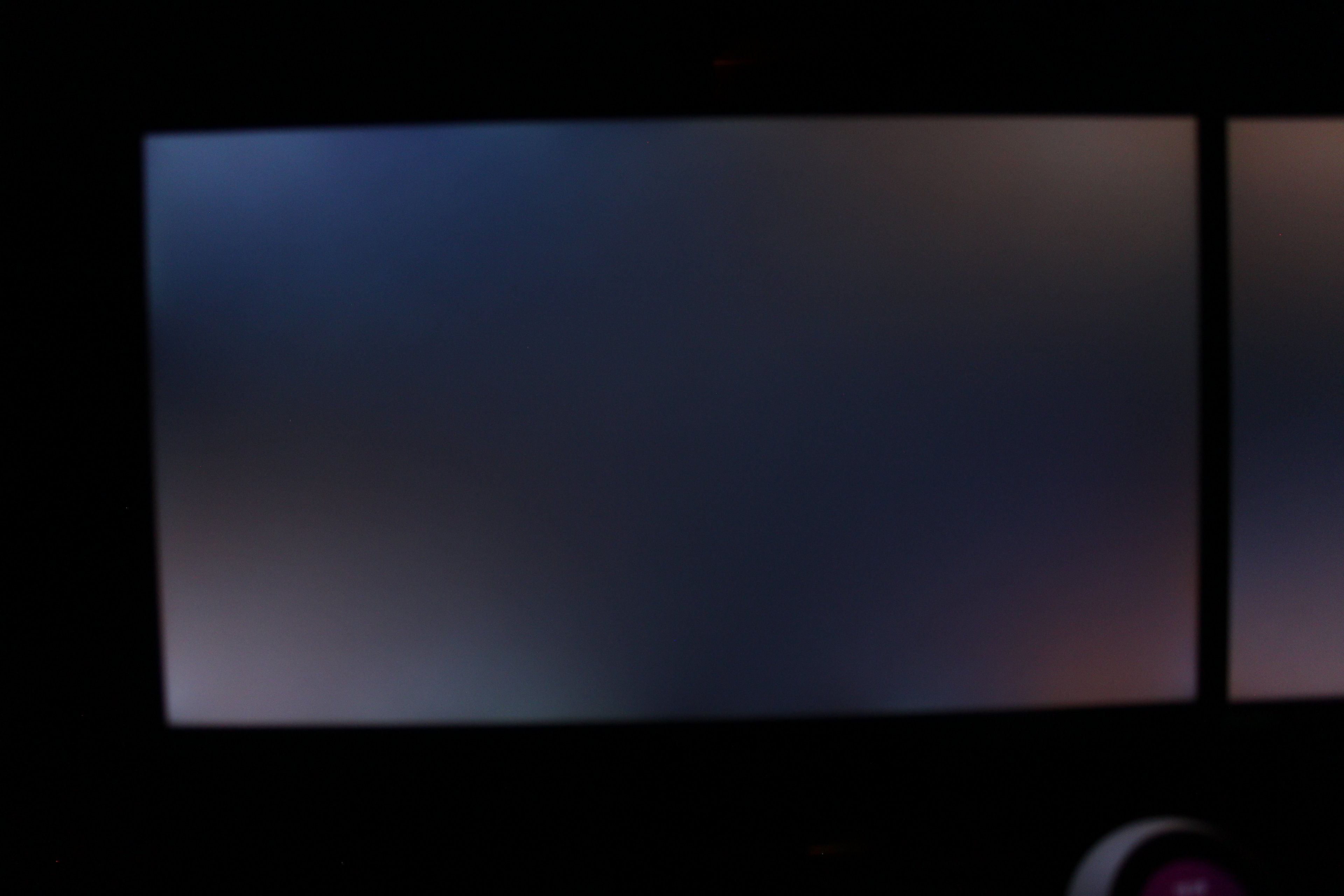

LG 27GL850
1/8s Belichtung - ISO 400
1/4s Belichtung - ISO 400
1/2s Belichtung - ISO 400
1.6s Belichtung - ISO 100

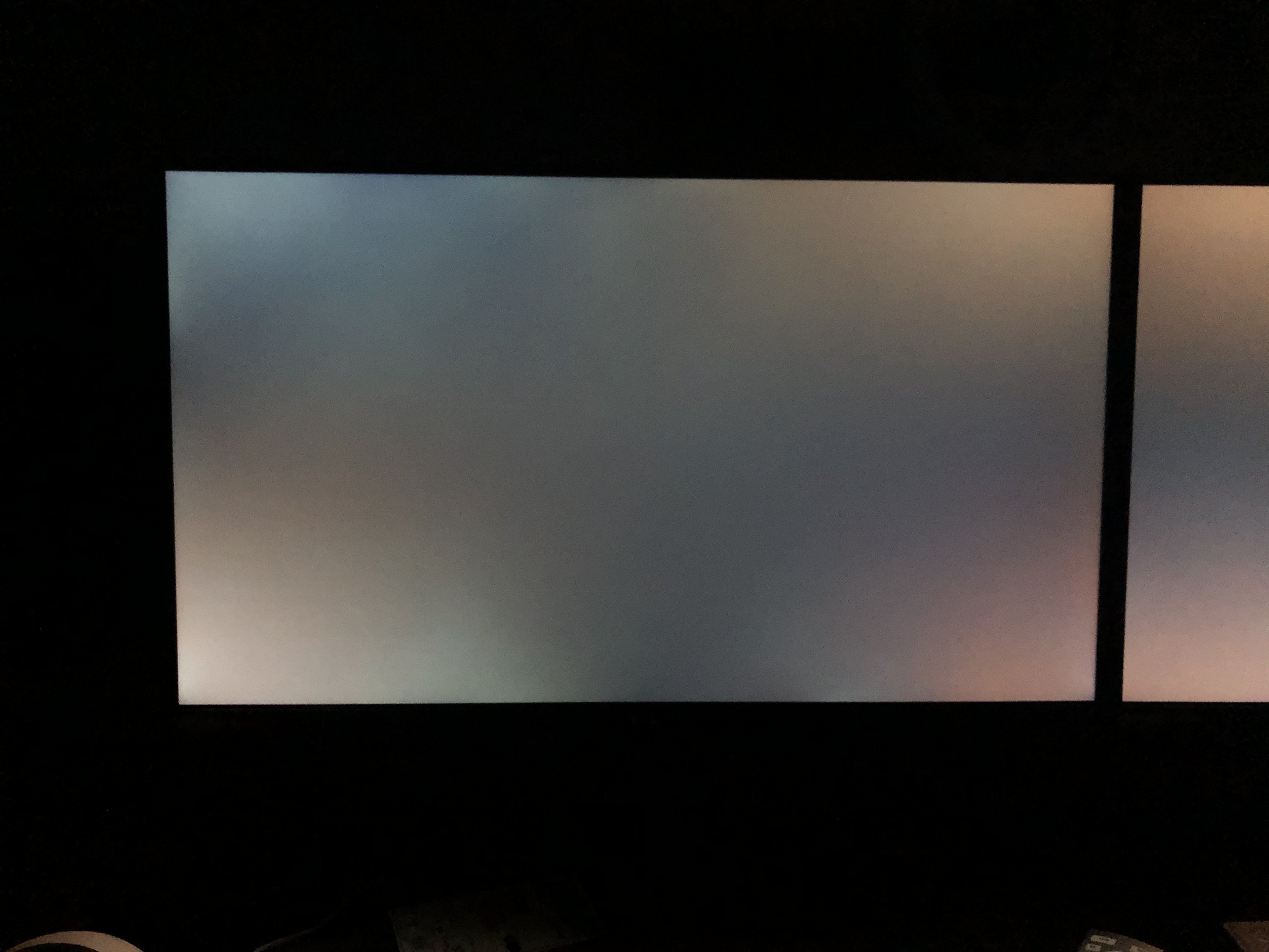

LG 27GL83A
Was soll ich sagen. So zeigt es die Kamera. Meine Wahrnehmung findet allerdings alle Bilder "übertrieben".

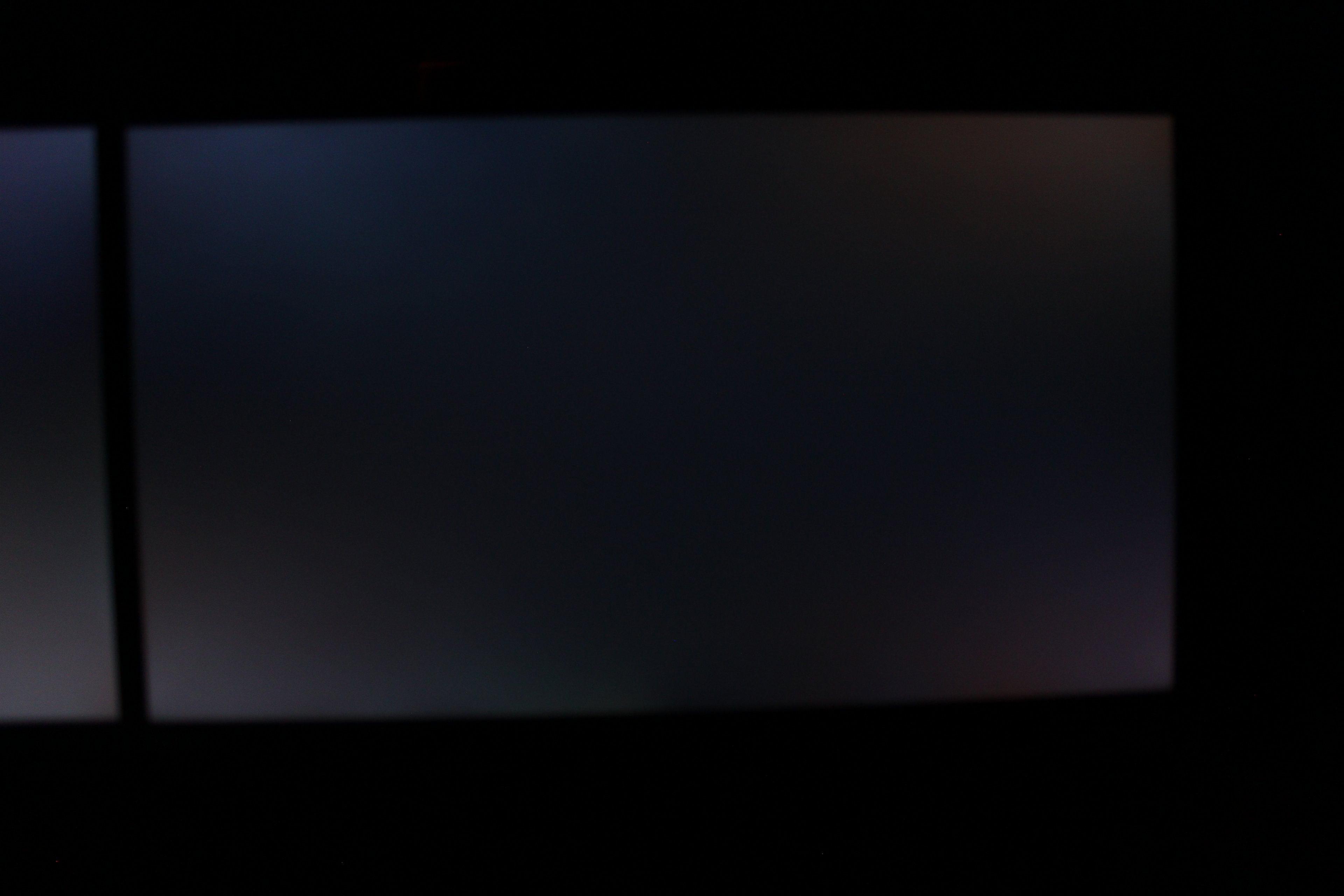

Ich persönlich empfinde es minimal stärker als es dieses Bild zeigt - LG 27GL850 -1/8s Belichtung - ISO 100
Reaktionen: sessch und zidius
Vielen Dank für Dein Feedback!
Ich würde sagen, dass bei den beiden Monitoren kein großer Unterschied zu erkennen ist und schwarz auch einigermaßen schwarz ist (wenn dein letztes Bild am ehesten der Wahrnehmung entspricht)...hast Du die Monitore per Displayport angeschlossen? Könntest Du vlt. nochmal testen, ob es bei Dir einen Unterschied gibt ob per HDMI oder DP angeschlossen? Ich konnte ja wie gesagt nur per HDMI und "Schwarzwert tief" ein einigermaßen schwarzes Bild erzeugen.
jetzt weiß ich nicht, ob ich nur Pech mit meinem Modell hatte und den 83er nochmal bestellen soll...
